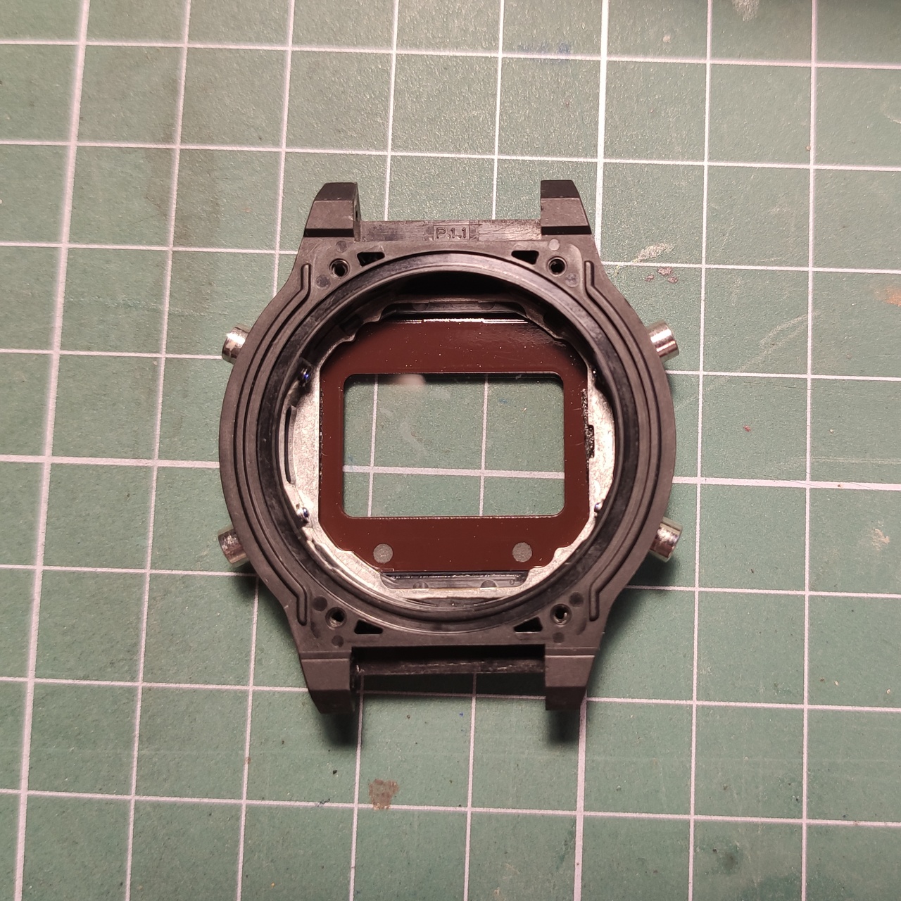

Между стеклом и солнечной панелью в часах Casio g-shock dw 5610 образовался конденсат, после него разводы/пятна. Как можно снять солнечную панель не повреждая ее? Или же необходимо для этого снять стекло полностью?

Сообщение от Notgreedy Посмотреть сообщение
Солнечная панель в Casio,крепится к стеклу двух сторонним скотчем по кругу либо в нескольких точках.Бывает вровень со стеклом и вставляется снаружи вместе,бывает меньше клеится к дек.маске и ставится внутри.Первый вариант греют корпус и выдавливают прессом с приспособами.Второй вариант-греют стекло и вынимают с маской.Надо хорошее фото ,внутри корпуса.

Сообщение от Vashe Blagorodie Посмотреть сообщение
Простите, а Вам снимать или чтоб конденсата не было? Если разговор за конденсат, так вакуум вполне работоспособное решение.
Хорошая идея, спасибо, жаль нет вакуумного пресса. Проблема уже в разводах и грязи оставленных после конденсата, так что теперь только снимать.

Сообщение от RumDog Посмотреть сообщение
Большое спасибо за ответ, постараюсь немного позже сделать хорошее фото.
Вот это ,,белое,, корпус или вставка?
Металл, больше похоже, что является частью корпуса.
Верхняя и нижняя части на модуле есть? http://forum.watch.ru/attachment.php...5&d=1566058016
