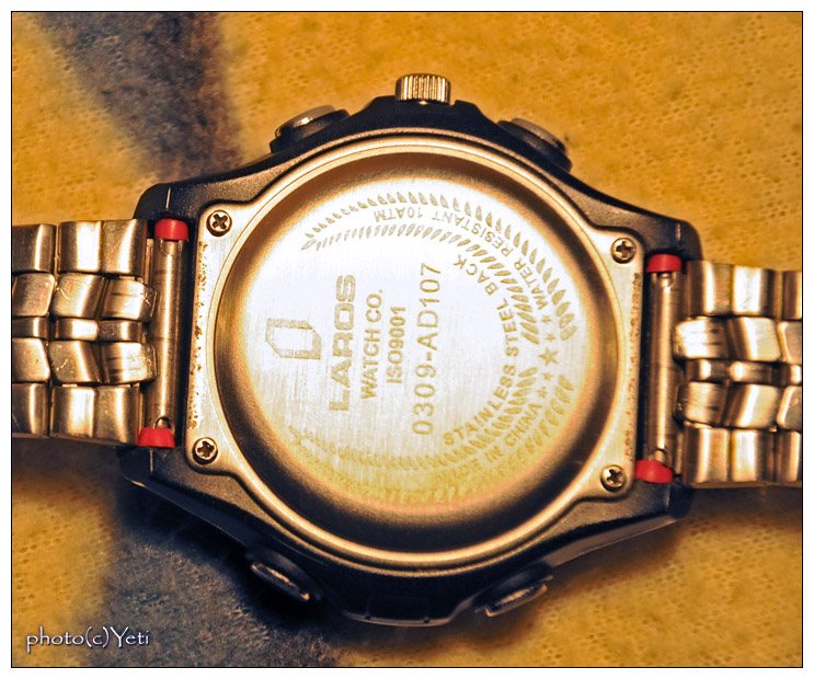

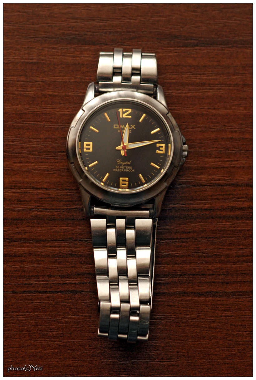

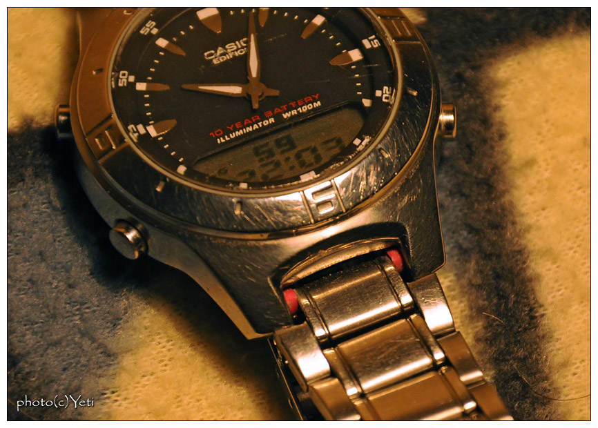

Если не находится оригинальный браслет, то нужно рассматривать варианты установки других браслетов. Если по ширине крепления они подходят, то и проблемы никакой нет. Но бывает, что есть браслет на 2-4 мм уже, чем ширина между ушками. Тогда могу предложить вот такой способ, которым я часто пользуюсь, устанавливая браслеты шириной крепления 18 мм на часы с креплением браслета 20 мм. Или же для нестандартного крепления ремешка, закрепляя там браслет промежуточным звеном.
В качестве шайбочек-прокладок использую кольца, отрезанные от оболочек различных проводов или же от прозрачных стержней шариковых ручек.
Прозрачные шайбочки вообще не бросаются в глаза на металлических браслетах.

Неужели кто-то такое на руку одевает и носит????

Для рабочих часов считаю вполне нормальным "колхозом". Во всяком случае ничуть не хуже, чем некоторые самодельные кожаные, плетеные и т.п. ремешки - которые пользуются популярностью в некоторых сообществах часоманов.

А какие-нибудь простейшие Касио за 3 тыс. купить и не позориться. Нет?
Сообщение от Yeti73 Посмотреть сообщение
...Во всяком случае ничуть не хуже, чем некоторые самодельные кожаные, плетеные и т.п. ремешки - которые пользуются популярностью в некоторых сообществах часоманов.
Самодельные ремешки на приличных часах, это как дреды, татухи, браслетики разные плетеные. Человек так хочет выделиться.
А вот эти браслеты не по размеру с проставками из трубочек от ручки на ушатаных часах, это просто колхозня позорная. Бомжам носить. Как убитые ботинки. Штаны с дыркой на ж... Я не понимаю этого. Ну сломались дешевые часы, значит всё, купи новые...
