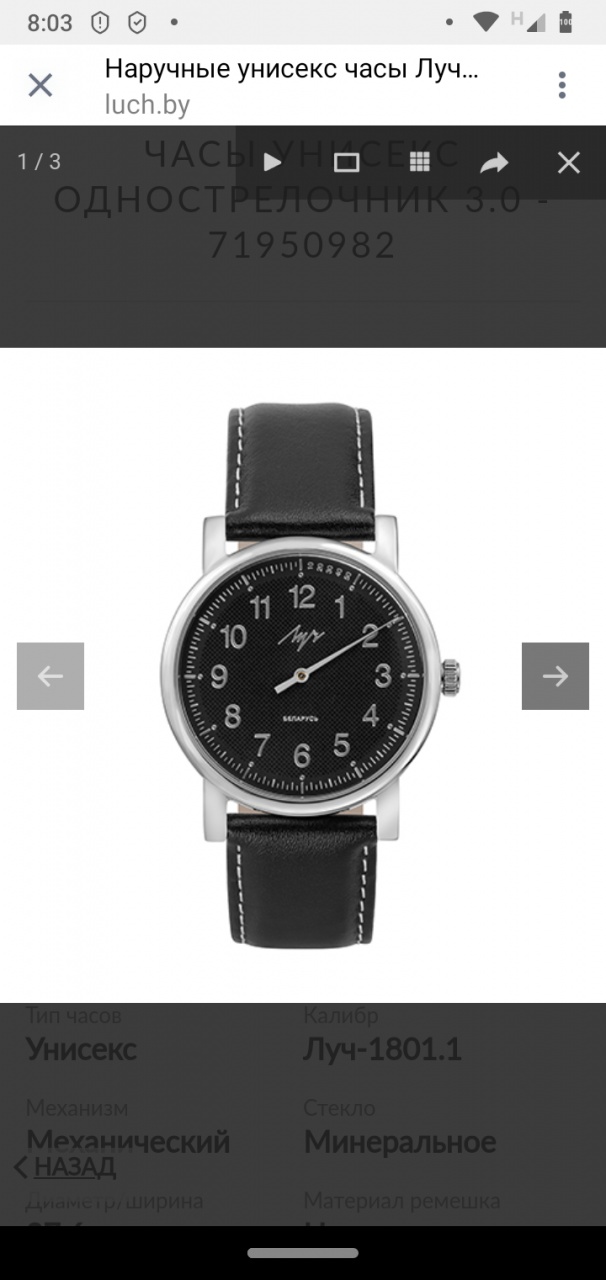

Кто-нибудь носит Луч Однострелочник 3?
Очень хочется обзор и фото))))

Сообщение от BogdaN78 Посмотреть сообщение
3ий это который большой на Мийоте?
Нет-нет, на луче, стальной корпус.
На миёте - то коллекция "Большой однострелочник".
А это коллекция "Однострелочник 3".

Разве это печать?
Вообще, конечно, хотелось бы не догадки, а реальный отзыв. Догадки у меня свои, могу даже отсыпать))))
