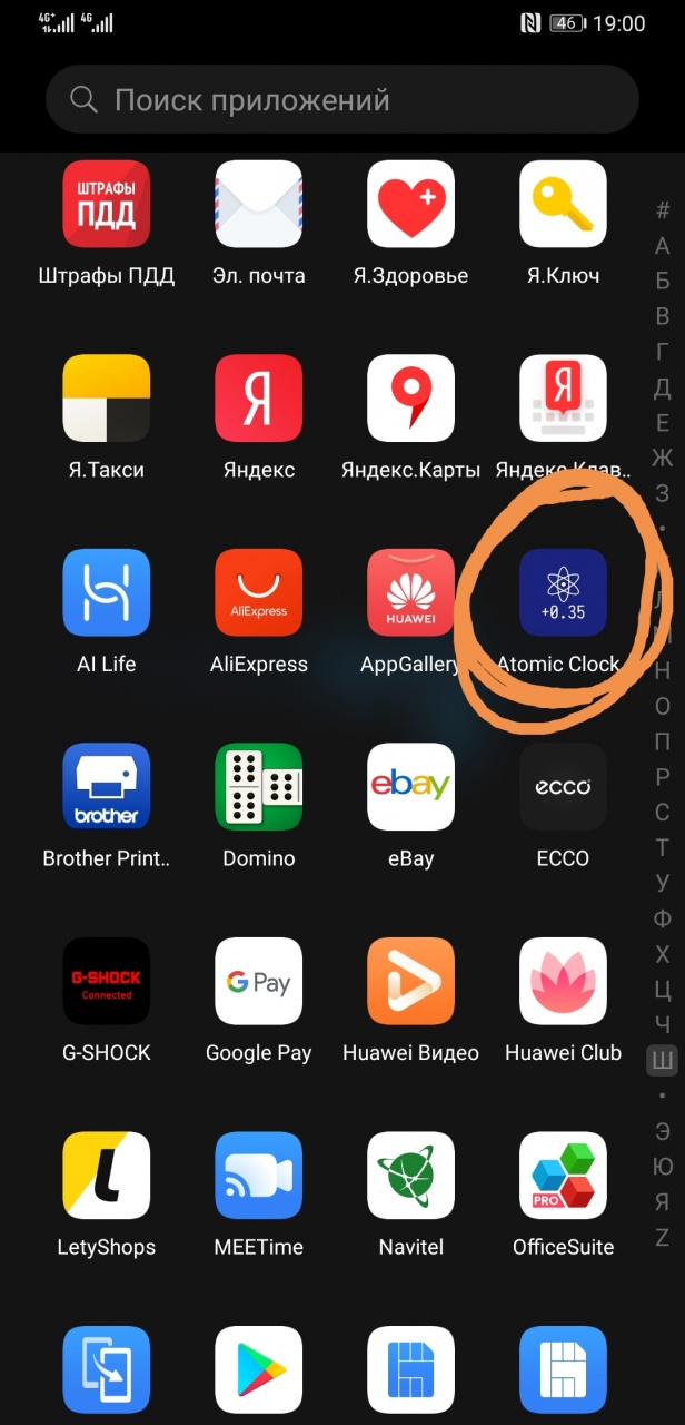

Сообщение от Mx110 Посмотреть сообщение
Здрасьте. А кто подскажет какая самая распространенная программа для проверки точности ходя часов в Android?
Для механики я пользуюсь Atomic Clock. На ней даже ежедневную статистику отклонений можно вести. Вот так она выглядет.
