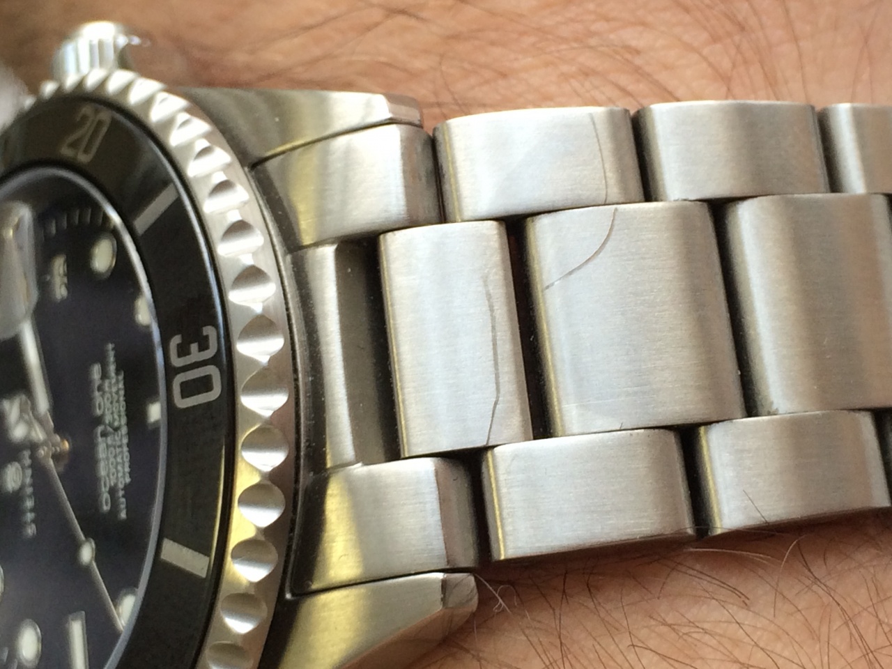

Добрый день, уважаемые форумчане случилась неприятность и собственно вопрос такой, можно ли чем то замаскировать это? Или что можете посоветовать?

Сообщение от Censored Посмотреть сообщение
...что можете посоветовать?
Да забить! Совершенно серьезно. Это же не золотой изящный костюмник. А как будете делать репассаж, так заодно и попросите восстановить сатин, если сочтете нужным за это доплачивать. Но я бы не заморачивался.
