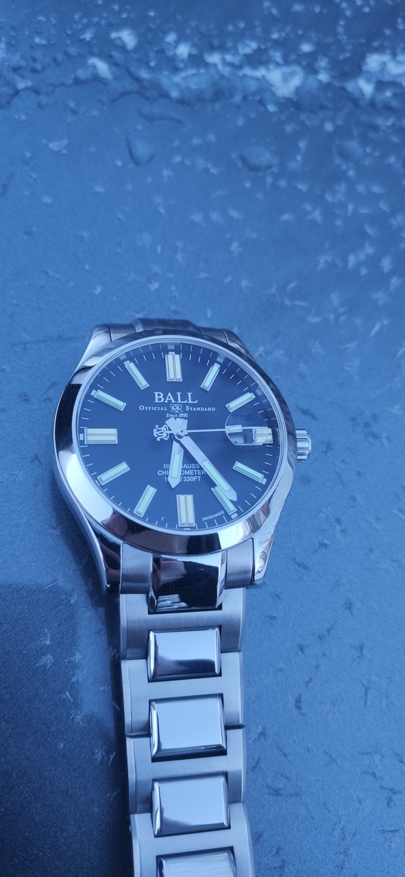

Возможно дело в том, что я их почти не снимаю) Если дать им "отдыхать" ночью, может они и точнее пойдут. Или это не зависит на ход?
------- ДОБАВЛЕНО ЧЕРЕЗ 23 МИН --------
Ну и добавлю ещё пару слов о тритиевой подсветке. Не знаю, как другим, но мне она очень зашла. Причём, понятно, что в темноте она выглядит супер, мне лично нравится, как она смотрится в сумеречное и без солнечное время. Попробовал на фото отразить. Фото на телефон, без каких-либо фильтров и обработок.

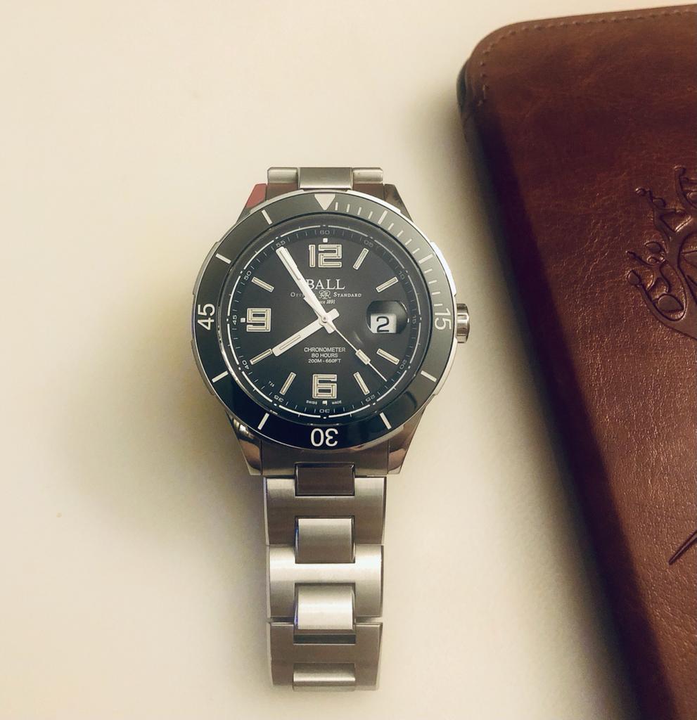

спасибо за комментарий, да, о чем я и говорил: размаха на рубль (мы антимагнитные), удара на копейку (наушники рядом и привет - намагничивание). Опять же, речь о непосвященной аудитории типа меня, для которого значение 4800 а/м ничего не значит при поверхностном прочтении (но слово антимагнитность при этом хорошо работает с маркетинговой точки зрения).
Уверенно говорю про намагниченность, потому что успел за это время забежать в сервисный центр, где факт намагниченности был подтверждён - любезные сотрудники сервисного центра Tempus на Люсиновской, 72 (Москва) оперативно размагнитили и убедили, что для механизма нет никаких негативных последствий. Не вижу оснований им не доверять. Замерили точность, на приборе 0, +2 секунды, на практике буду следить ближайшие дни. До намагничивания примерно так и было.
Таким образом, уважаемые форумчане, наушников и айпада рядом с часами в течении пары часов времени вполне достаточно, чтобы намагнитить мануфактурный механизм Ball. Имейте это в виду, проверено так сказать опытом)
Через год обладания Архангелом, начал замечать, что они достаточно существенно стали убегать вперёд. От +8 сек/сутки, при этом темп постепенно нарастал. С учётом вашего опыта обратился в Tempus на Люсиновской, где их оперативно при мне и размагнитили. Поведали, что намагничены были сильно и строго настрого запретили впредь держать часы рядом с телефоном и ноутбуком, т.к. у них, а в особенности у телефона при выполнении звонка, создаётся достаточно приличное магнитное поле.
И всё было бы замечательно, но после процедуры размагничивания мой любимый Архангел бежать вперёд не перестал. Не без грусти на душе, пришлось оставлять его на диагностику, впоследствии выявившую проблему с анкерной вилкой (как мне объснили, она по какой-то причине проскакивала, создавая существенную неточность хода), которую мне благополучно заменили, попутно проведя репассаж. Произведено это было в течении двух недель и в рамках гарантии.
Так же, недавно видел в этой ветке сообщение от форумчанина о подмене деталей в механизме Ball в одном из сервисных центров на "левые". Был немало этим фактом взволнован, однако при звонке в преставительство Ball мне объяснили, что в мануфактурный механизм неоригинальную деталь поставить не выйдет и уверили, что все ремонты часов Ball сертифицированные сервисные центры всегда согласуют с ними.
От себя хотелось бы отметить приятных в общении, квалифицированных сотрудников СЦ Tempus на Люсиновской 72 и поблагодарить за профессиональное решение моей проблемы!
Вчера радостно забрал часы из салона, где мне на дорожку их замерили
в +1 сек/сутки.
в +1 сек/сутки.
Уважаемый старуха (простите, не удержался), очень рад, что моя история пригодилась Вам и Вы остались довольны обращением в качественный сервис! Что касается самой анкерной вилки, то Ваш опыт в какой-то степени уникален: как я понял, продолжительное количество времени клиенты вовсе не обращались с жалобами на мануфактурный калибр Ball в российский сервис (информация от прошлого года, может за год статистика изменилась). Вам кстати работники Темпуса не говорили что-либо по этому поводу?

Как мне рассказали сотрудники Tempusa, рекламаций на Ball и, в частности, на мануфактурные механизмы практически нет. Мол, это я такой везучий. Но, по их мнению анкерная вилка на моем Архангеле не была бракованной, а якобы как-то сместилась чтоли от некоего удара. Но так как удар недоказуем- осмотр не выявил признаков удара- мне сделали репассаж и заменили вилку по гарантии.
От себя могу добавить, что никаких серьезных ударов не было!

Перед тем как ответить вам, взял еще раз часы и тщательно рассмотрел их у окна при дневном свете. Никаких следов где рука человека ступала бы ногой я не обнаружил. Всё как и было при покупке, ну за исключением мелких царапинок и терок, которые я сам же и поставил на браслете в процессе годовой эксплуатации.
Репассаж занял две недели. Я не торопил этот процесс. Мне сказали, что всё как положено, промыли, высушили, смазали, потом проверяли точность хода в разных положениям итд
Незнаю, рекоммендации дело не благодарное, но для себя я решил, что репассаж буду делать именно у них. Мне посоветовали теперь приходить через 5 лет. Репассаж сейчас в районе 12 тр стоит.
