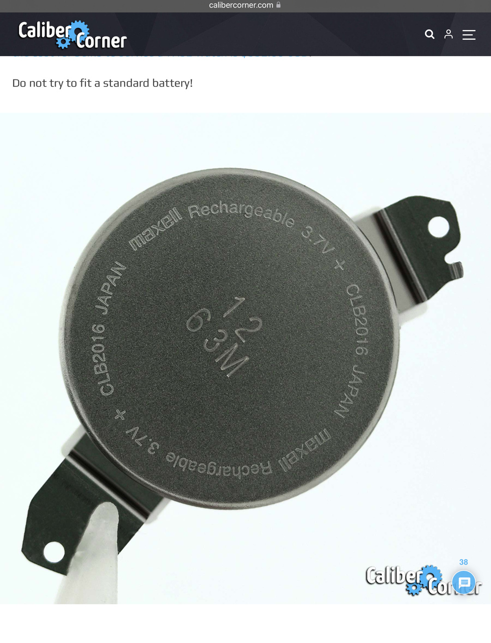

Доброго времени! Ещё такой есть вопрос? Я правильно понимаю что на часы ASTRON SBXB003 8X82-0AB0 и ASTRON 8X53-0AB0 нужны разные аккумуляторы? CLB937 Maxell или Maxell CLB2016?

Так есть (спецы) по аккумулятаром? Какой нужен для ASTRON SBXB003 8X82-0AB0? Нажмите на изображение для увеличения

как будто интернет говорит Seiko Astron калибр 8X53/8X82 нужен акб 231-07AB (CLB937) имеющий OEM part 3020-74Y
