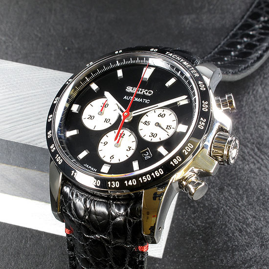

У знакомого есть SAGK003 около года.До сих пор ненарадуется.Точность хода приблизительно +4 сек. в сутки, причём стабильно всё это время.Живьём очень красивые и качественно сделаны.Вот здесь есть небольшое обсуждение с фото http://www.watchtalkforums.info/foru...orum/43585.htm Вот здесь просто красивые фото http://mollewatch.webgain.se/informa...nGroupId=34214
