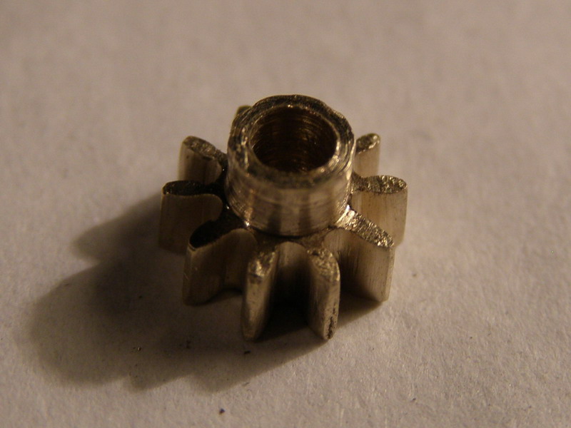

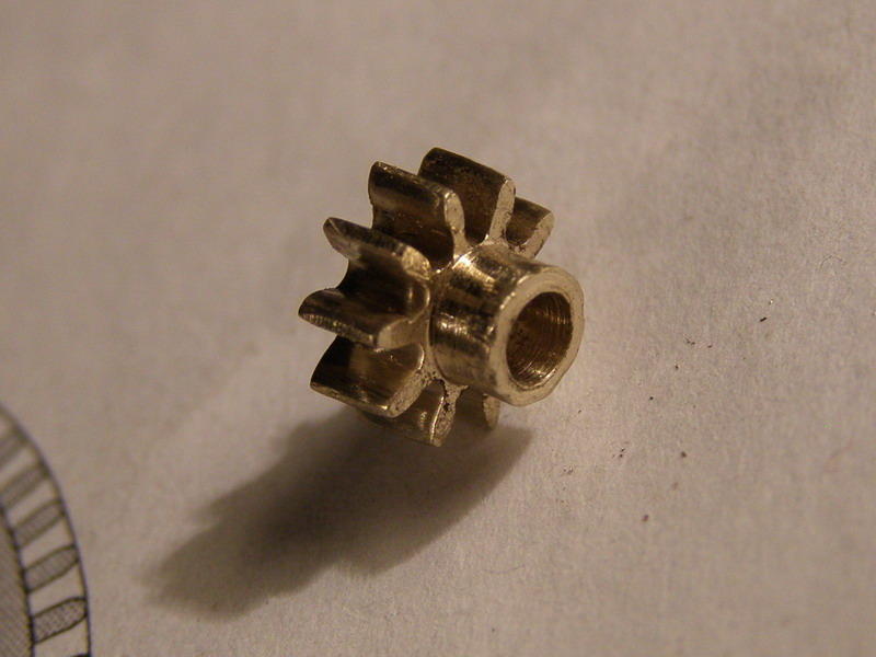

Вот наконец то дело сдвинулось с мертвой точки, хоть что то сделал для этих часов.
Точил с помощью маленькой ножовки, надфиля и в конце подгонял наждачной бумагой на ножовочном полотне.
Подскажите чем настоящие часовые мастера точат такие мелкие вещи (именно ручное изготовление а не на зуборезном станке), надфиль для такого оказался просто таки гигантским.

Гигантом оказались Вы, а не надфиль.

Сообщение от sergoki Посмотреть сообщение
Ну по соотношение с шестеренкой - да, внешний диаметр шестерни 7мм.
