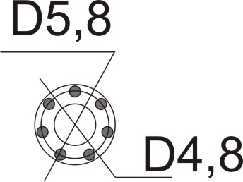

Про разметку- расскажите, как вы размечаете отверстия под штифты триба?Делаете наметку центрального отверстия на токарном станке а вот дальше как? Я пытался острыми концами штангенциркуля от центра по окружности наметить - но не получилось. Поэтому накернил по наклеенному чертежу. В качестве керна использовал острый конец метчика. В следующий раз я думаю получиться совсем хорошо
Вобще конечно работа часовщика требует ну очень большого усердия и неторопливого подхода.
И еще вопрос, из чего можно изготовить штифты триба? Скрепки толстоваты, булавки тонковаты, надо чтото толщиной 0.6мм.

Штангель для точной разметки не годится, дома мелочь можно разметить циркулем.
Далее простая геометрия. Удобнее брать за основу, деление круга на сектора, получается более точно. Если плясать от длины окружности, столкнётесь с числом ПИ = 3,14 , отсюда проблемы с точностью.
Я использую для подобных целей, делительную головку (одалживаю), вот здесь и нужен заранее размеченный центр, чтобы правильно выставить заготовку относительно сверла, а затем несложный поворот ручки на нужное количество оборотов и точность идеальная.
http://slovari.yandex.ru/~%D0%BA%D0%...2%D0%BA%D0%B0/
Для штифтов можно использовать, стальную хромованадиевую проволоку для пружин, правда 0,6 диаметра нет, более близкие 0,5; 0,8. Или что-нибудь подобное.

Думаю, что для ходиков такой точности не надо. Словом, берёте лист бумаги, простым циркулем чертите окружность, например диаметром 100 мм и делите её на необходимое количество частей и проводите от центра к меткам на окружности лучи. Затем отчерчиваете (от центра) нужный вам диаметр, пересечение которого с лучами и будут точки для сверления отверстий под штифты. Затем смазываете клеем, лучше резиновым, предварительно выточенный кругляшок. К оконному стеклу, рисунком к стеклу, прикладываете Ваш чертёжик и ориентируясь на просвет приклеиваете деталь. Переворачиваете и острым керном, керните . Ну а дальше дело техники.

Ну я вобщем то так и делал, только чертил на компьютере и печатал на принтере.
А по поводу штифтов - как вариант надо будет попробовать серцевину от 6й или 5й гитарных струн.
