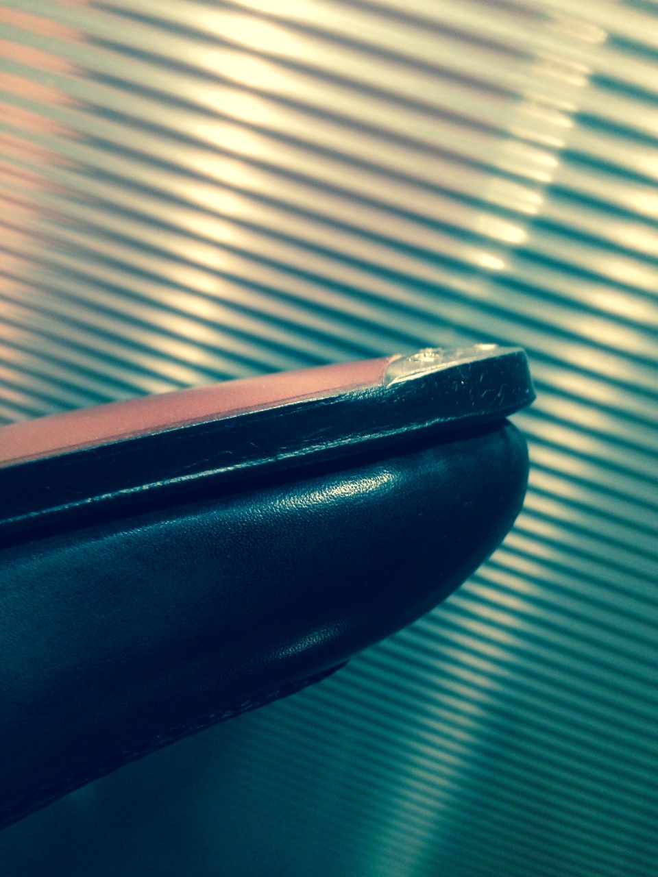

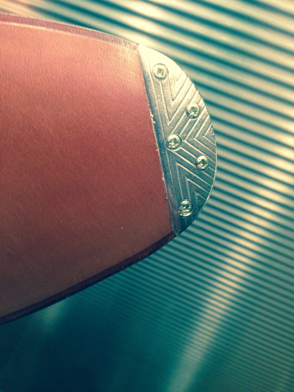

у меня вообще без ниток

Сообщение от VV Посмотреть сообщение
Это невидимые нитки, спешал фор Газьяно энд Гирлинг
