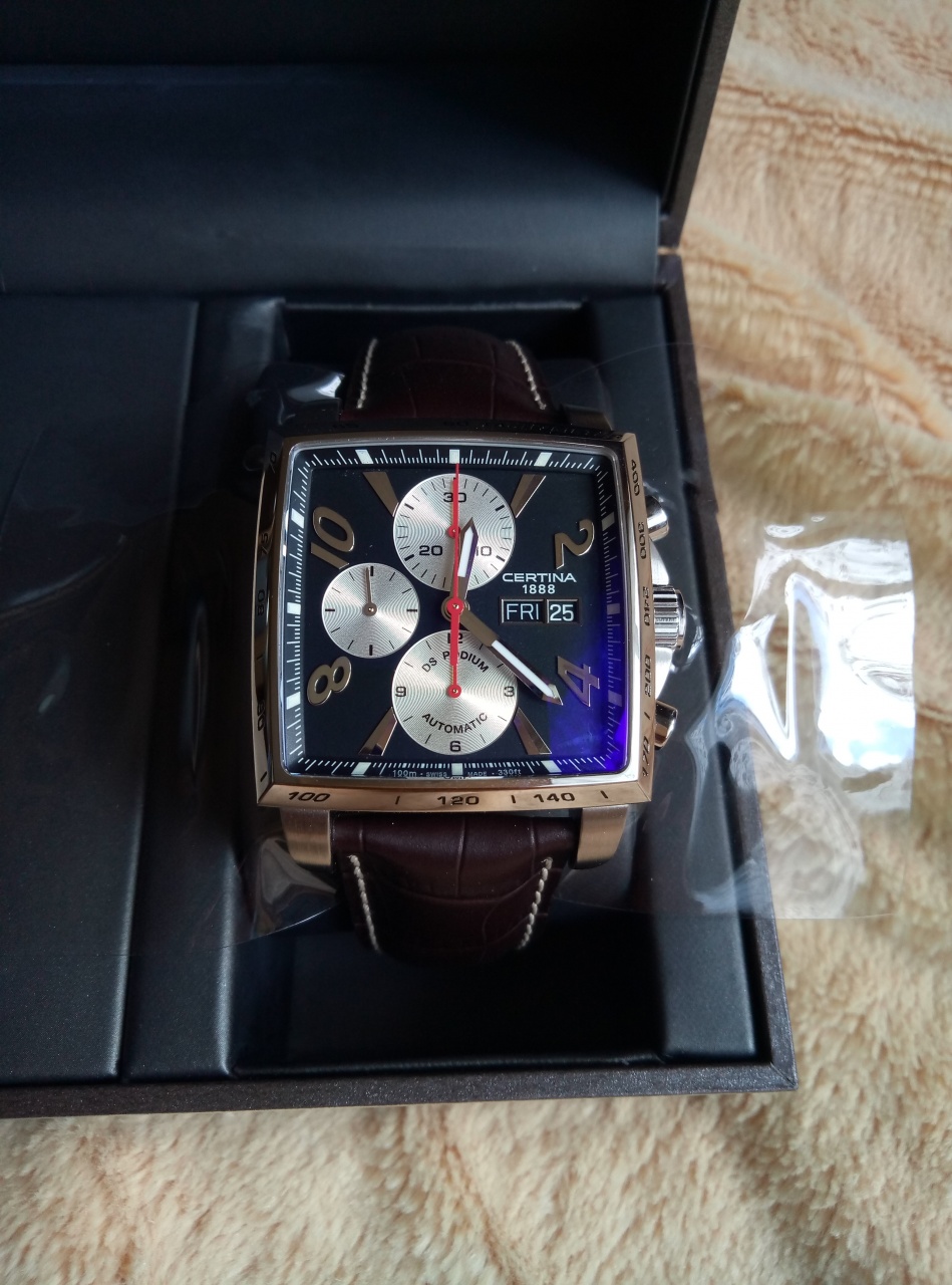

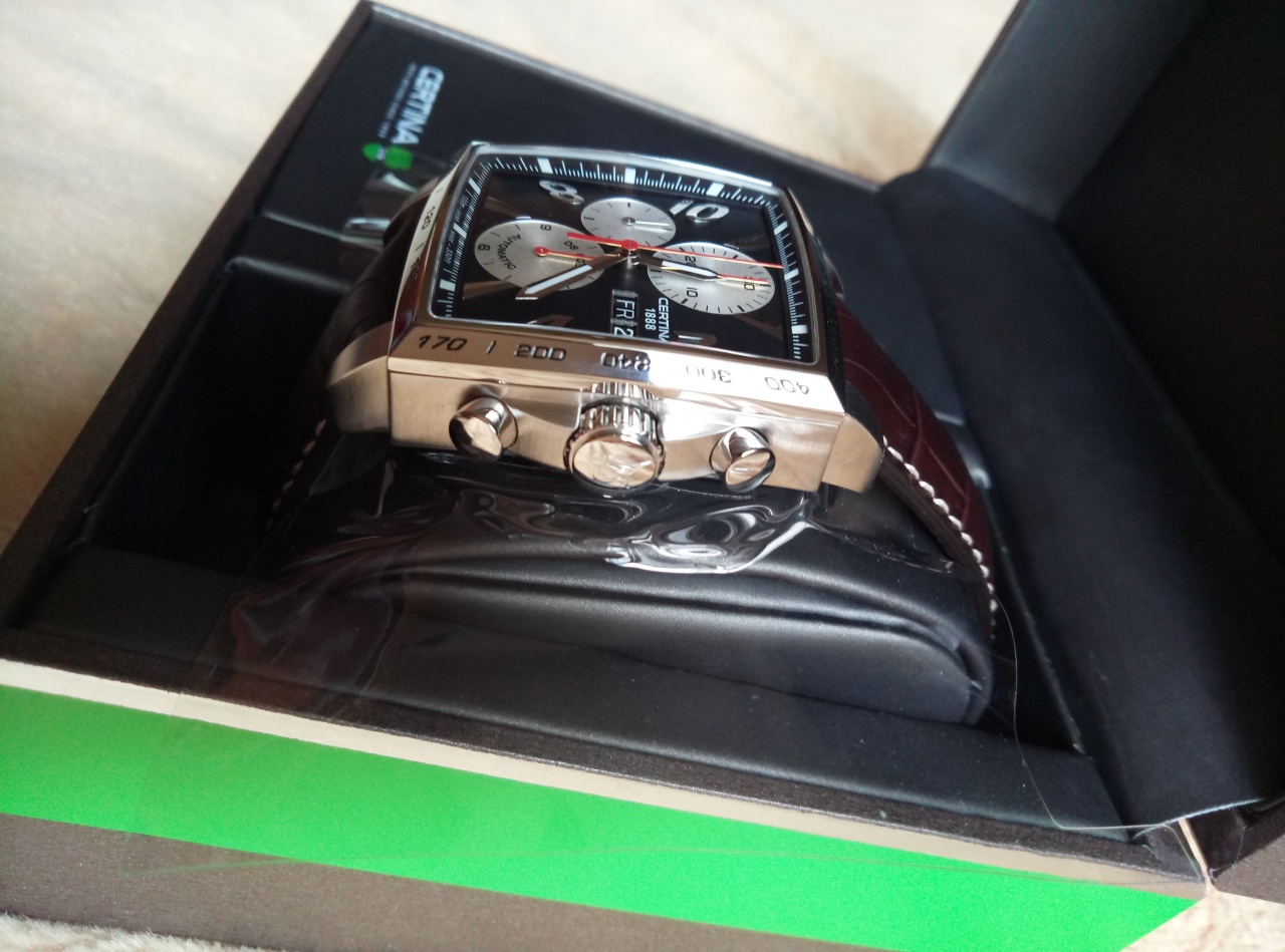

А расскажите пож., правильно ли я понял..?!
Вынимаю заводное во второе положение и перекручиваю дату и день. После этого с трудом могу перевести в третье положение для уст. времени, тогда как если бы из первого переводил в третье без остановки на втором, всё бы было как по маслу..! Нигде об этом не пишут... Что, правильней сначала на третье, а потом уже нв второе..? Или пофиг..?? Почему после второго такие сложности с переходом на третье..?? Как правильно?
  #805
Старый 30.06.2020, 21:07
ik7750 ik7750 вне форума
Регистрация: 23.07.2016
Адрес: Минск
Сообщений: 1,543
Сказал(а) спасибо: 348
Поблагодарили 1,049 раз(а) в 526 сообщениях
Шота странное у вас.
7750
  #806
Старый 01.07.2020, 02:52
Аватар для Андрей Бабанин
Регистрация: 20.02.2005
Сообщений: 11,451
Сказал(а) спасибо: 4,453
Поблагодарили 34,881 раз(а) в 7,161 сообщениях
Масло в узле высохло. Основной признак высыхания именно резко возросшие усилия при работе с головкой (переключениями). Если из одного положения рычагу еще достаточно просто сдвинуться, то из другого уже нет - другие углы атаки, следовательно разные усилия начала сдвига.
Эти 3 пользователей сказали Спасибо! Андрей Бабанин за это сообщение:
Alan Medved (01.07.2020), Bogodar (15.12.2020), Push75 (25.07.2020)
  #807
Старый 01.07.2020, 15:45
Alan Medved Alan Medved вне форума
Регистрация: 10.04.2019
Сообщений: 44
Сказал(а) спасибо: 11
Поблагодарили 44 раз(а) в 13 сообщениях
Сообщение от Андрей Бабанин Посмотреть сообщение
Не, если потянуть не играя с датой и днём во втором положении, то всё как по маслу! А вот если из первого перевести во второе и покрутить туда-сюда играясь с датой и днём, то в третье переводится с трудом! Если сразу не играясь, то чётко идёт! А во вторых часах, вообще ноготь сорвать можно, даже при переводе во второе положение! Но я кажется догадываюсь почему так, перекос всего механизма с циферблатом внутри...( Даже заводное колесо чуть направо смотрится, а на превых такого нет! Фото тех, где совсем всё туго с головкой... Видно, как перекошен весь циферблат, а следовательно механизм... Всё повёрнуто на право по часовой, метка на 9 часов ушла направо... В сервис по гарантии ещё не ходил, нет на это времени сейчас, ещё год гарантии...
ID:	2990307   Нажмите на изображение для увеличения
