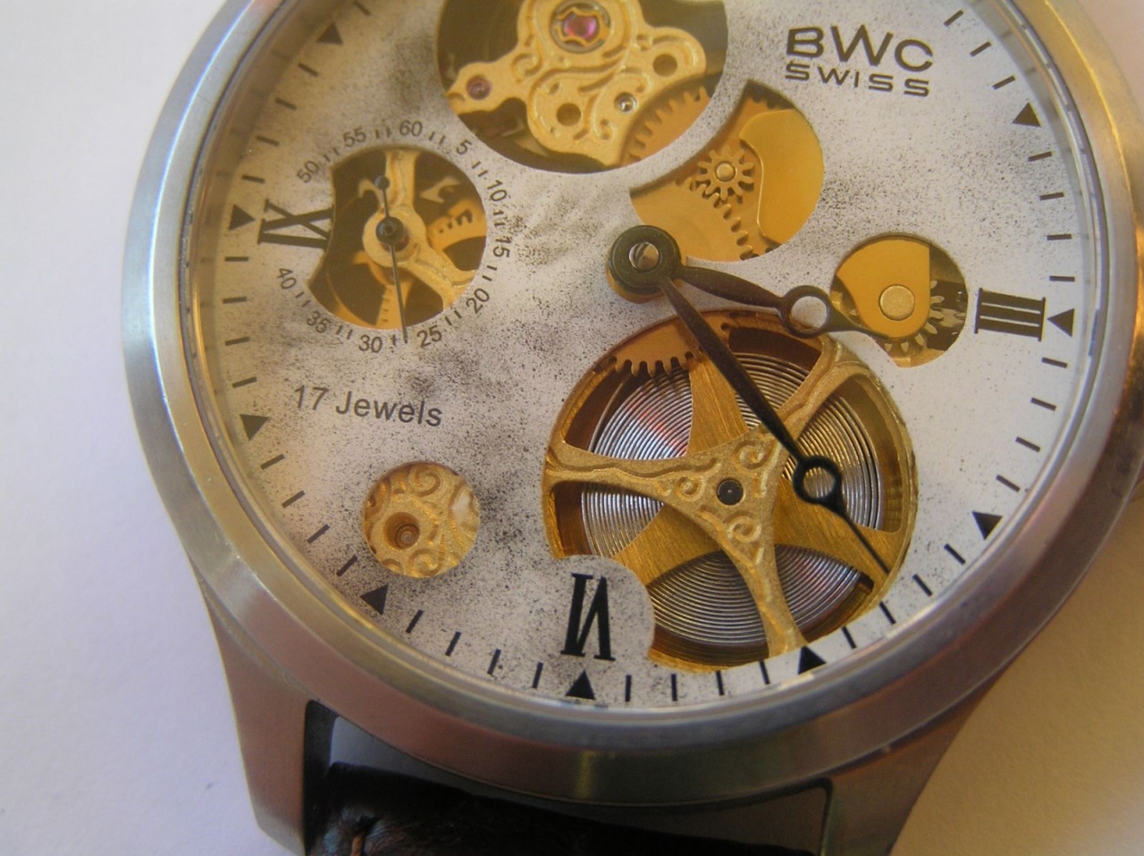

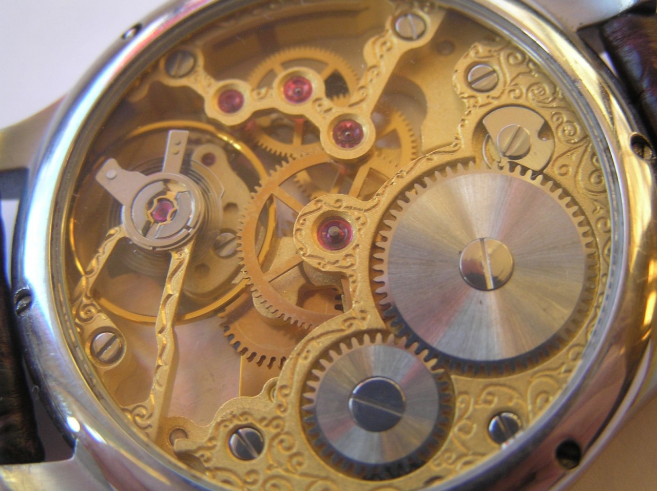

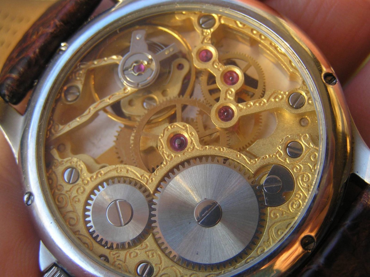

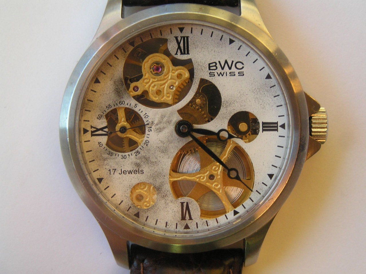

здравствуйте.
подскажите мотор оригинал?
спасибо/
Вот ссылка на похожий мотор на ебей
https://www.ebay.com/itm/GENUINE-17-...EAAOSw5Pld~Iuk
ID:	2830486   Нажмите на изображение для увеличения
ID:	2830487   Нажмите на изображение для увеличения
ID:	2830488   Нажмите на изображение для увеличения
