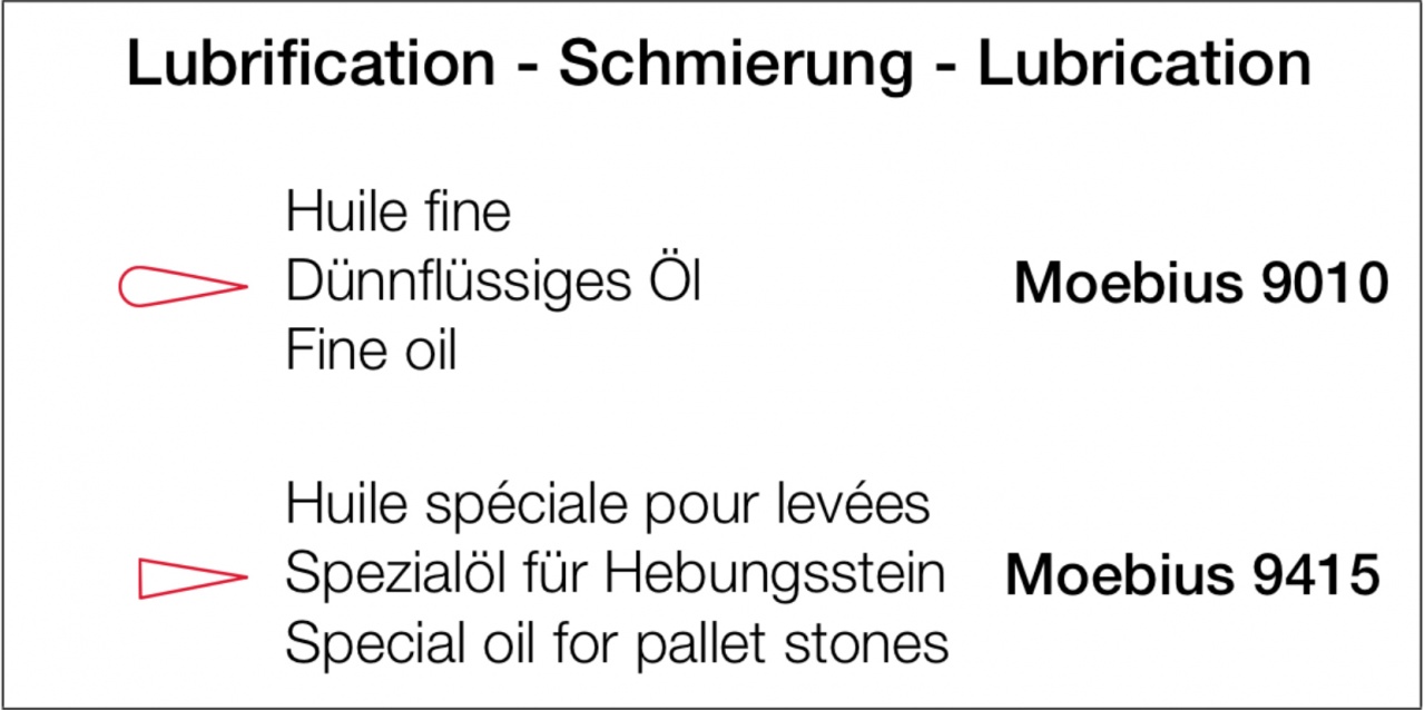

Все таки не понимаю.
9415 - масло для палет.
Когда его применяю - амплитуда 255 градусов.
Бешусь ища причину, в конце концов мою вилку и анкерное, смазываю хоть 9010 - 300 град.
Что такое??? Что не так??

Сообщение от Anth Посмотреть сообщение
Сегодня ровно 7 месяцев прошло,но ни один из Уважаемых не ответил здесь и не сделал предположения о причине странности.
Anth , вы разрешили загадку? Расскажите.

По эксцентрику лучше 8300, именно это масло шло на сходный эксцентрик Ориент по техдоку.
По смазке палет. Ориент на палеты по техдоку давал 9010. То есть это масло подходит во многих калибрах, как палетное.
Ну и помним, что есть 941 масло.
Все зависит от калибра, а Антон, к сожалению, его не написал, поэтому и ответа не получил.
