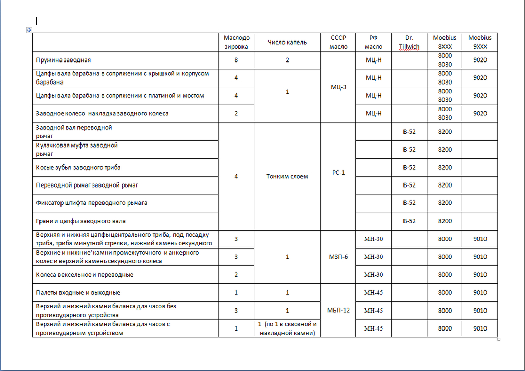

Сообщение от Lentyay Посмотреть сообщение
Стенку барабана (где углубления) я смазываю небольшим количеством графитовой 9504.
Что можно использовать как аналог/замену? Российски МЦ-Н подойдет?
  #722
Старый 04.09.2018, 08:19
Аватар для Lentyay
Lentyay Lentyay вне форума
Регистрация: 13.04.2013
Адрес: Калуга
Сообщений: 1,009
Сказал(а) спасибо: 435
Поблагодарили 670 раз(а) в 445 сообщениях
Сообщение от Setteseven Посмотреть сообщение
Не знаю, не пользовался, но у себя нашел вот такую таблицу. Кто-то выкладывал здесь на форуме. Посмотрите, может поможет.

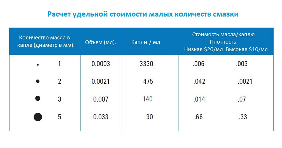

Добрый вечер!
Очень часто возникают жалобы членов форума о цене масла для часов, это особенно потому что является нужным использовать не одно а минимально трех типов масла, или, в некоторых случаях до пяти или более. Вот, приведенная таблица, чтобы показать стоимость масла для смазывания одного смазочного места.
Из приведенной таблицы легко можно увидеть количество часов, которые можно смазывать, используя только один миллилитр масла, а также стоимость одной капли масла. Несмотря на то, что первоначальная стоимость набора масел для часов выглядит чрезвычайно высокой, стоимость масел на часы, на самом деле очень низкая.
С уважением, Душан

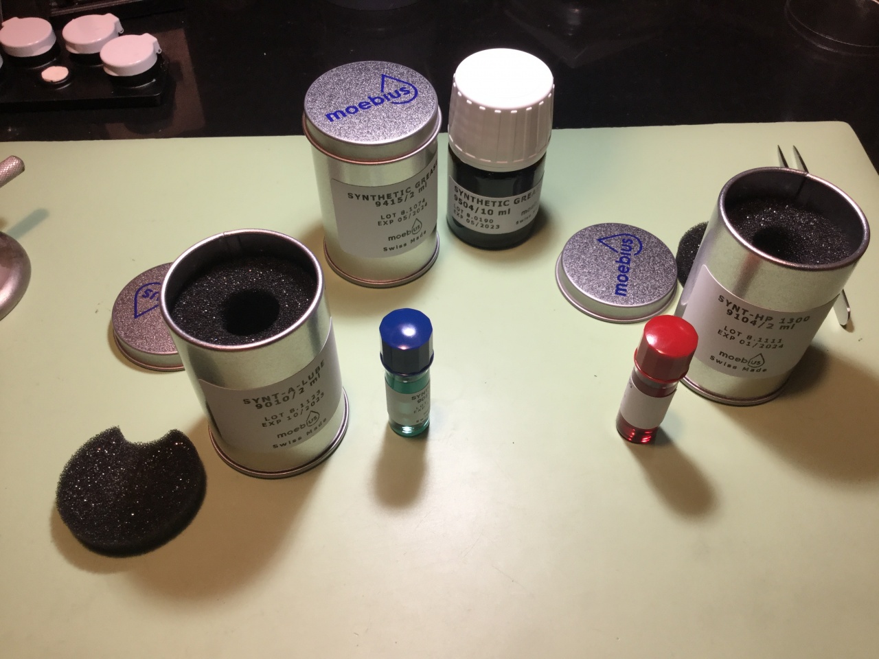

Вот и масла мои приехали с кузинсе!

9415 который я получил, годен до 2024 года.
Но в отличие от 8000 он какой то слишком густой.
Это нормально?

Сообщение от Anth Посмотреть сообщение
Это нормально?
Доброе утро!
Да, полностью.
Moebius 9415, это синтетический тиксотропный жир, не масло. Станет жидкостью, только во время удара палеты по зубу анкерного колеса.
Тиксотропные жидкости — это жидкости, в которых при постоянной скорости деформации напряжение сдвига уменьшается во времени.
Вязкость некоторых жидкостей при постоянных окружающих условиях и скорости сдвига изменяется со временем. Если вязкость жидкости со временем уменьшается, то жидкость называют тиксотропной, если увеличивается — реопексной.
С уважением, Душан

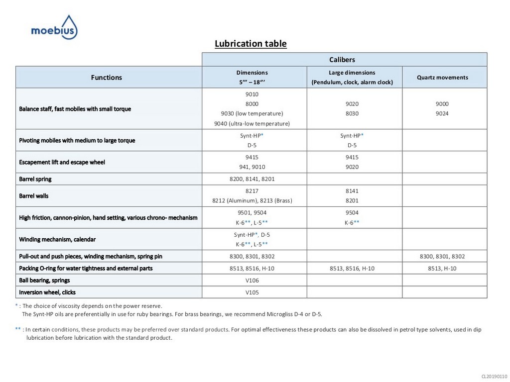

Для всех интересующихся, последняя рекомендация по смазочным материалам от фирмы Moebius от 10 января. 2019 года.
С уважением, Душан

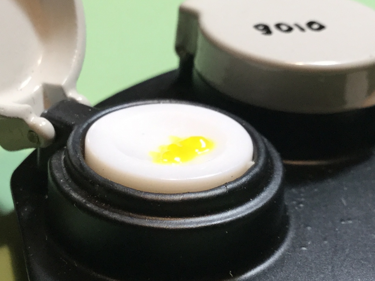

Антон, как эта пластиковая масленница в действии?
Хотел такую на кузинусе взять, но что-то пластик слишком пористым показался.
