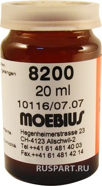

Сообщение от Андрей Бабанин Посмотреть сообщение
В барабан D5 жидкое, 8300 или 8200 на край лучше, причём на стенки барабана и из лучше не давать в часах с автоподзаводом. Для стенок свои масла.
8030 Андрей, наверное?
Но это и 8200 - минералка уже..

8300, а не 8030. А минералка или синтетика пока не столь важно, переход на синтетику как-то не увеличил заметно межсервисный интервал.

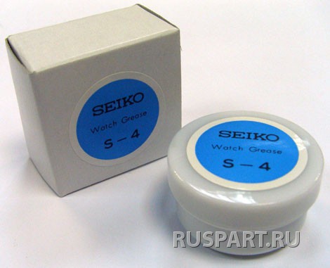

Почему неразборный? Вот мануал на 7750 - разборный! Стенку барабана (где углубления) я смазываю небольшим количеством графитовой 9504, а саму пружину - 8200. Хотя в мануалах ЕТА указано масло для пружины - D5. Пружины японцев смазываю целиком одной - S4. Давно уже так делаю.
