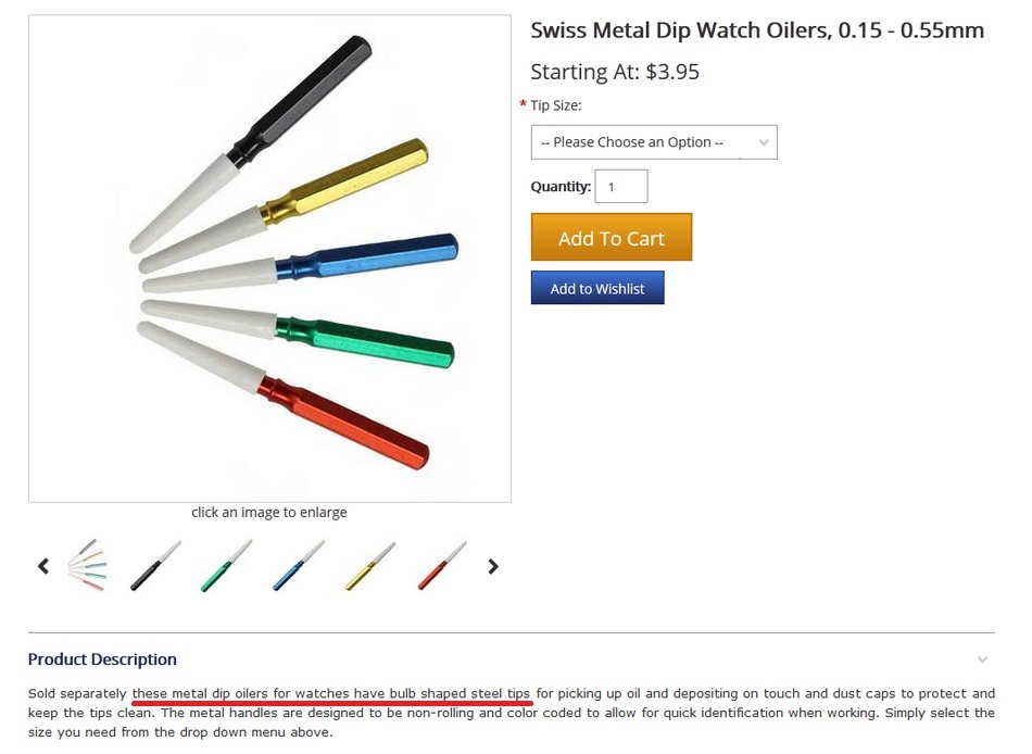

Сообщение от PoljotNormalnij Посмотреть сообщение
Вы не подскажите если пользовались такими маслодозировками? http://www.esslinger.com/swiss-metal...s-0-15-0-55mm/
Добрый вечер!
Конечно, кроме автоматических, я использую и лопаточные маслодозировки, но не использовал тех с металлическими ручками, использовал только те, которые сделаны из пластмассы. Предпочитаю их потому что пластмассовые маслодозировки легче по весу.
Вам нужно обратить внимание, при покупке, чтобы рабочий конец имел форму крошечного шпателя, а не бочкообразную форму. Скажу потому что большинство швейцарских маслодозировки надо дорабатывать чтобы их могли использовать. Кстати, немецкие маслодозировки всегда были с правильной лопаточной формы.
