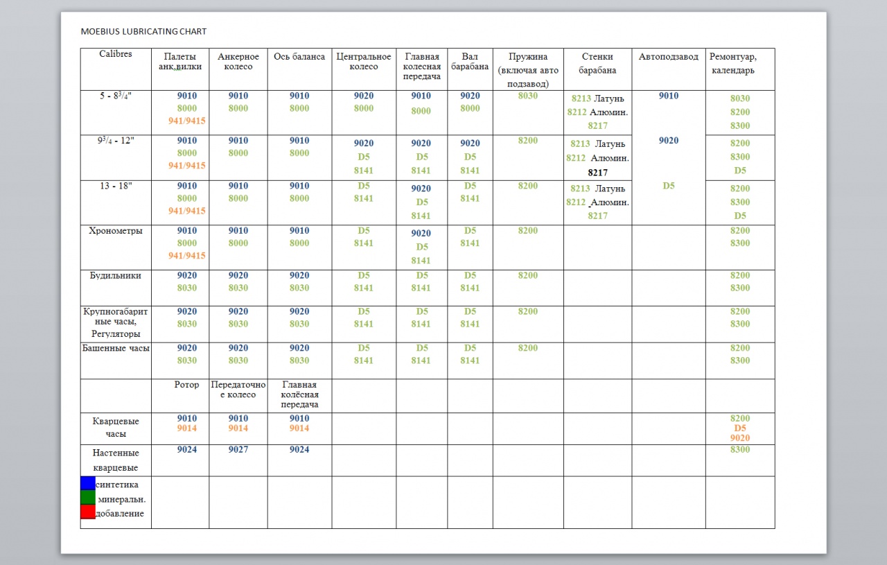

А из Вашего опыта? для каких элементов это масло?
то что уже собрал;
  #222
Старый 20.08.2012, 10:32
Аватар для Андрей Крукович
Регистрация: 07.04.2006
Сообщений: 9,926
Сказал(а) спасибо: 2,474
Поблагодарили 7,329 раз(а) в 3,653 сообщениях
8000 минеральное масло, в замен ему выпускается синтетика 9010.
Это масло для баланса и колес наручных часов.
Посмотрите таблицу
http://forum.watch.ru/showpost.php?p...&postcount=215
Если вам нужен перевод, скажите я сделаю (как смогу )

Сделал перевод таблицы и своё добавил
Название: MOEBIUS LUBRICATING CHART.jpg

Подскажите, пожалуйста, если я правильно понял таблицу то МБП-12 можно заменить Moebius 8000, МЦ-3 -> Moebius 8213, РС-1 -> Moebius 8200 а чем заменить из Moebius маслj МЗП-6 ?

Ув. samun Моё мнение - вы подходите не с той стороны к данной проблеме. Вы хотите "притянуть за уши" Moebius к Краснодарскому мясокомбинату (он МБП-12 выпускал?), сомневаюсь что это правильно.
Я советую делать иначе. Скачать тех.документацию (с картами смазки) на механизмы ЕТА https://secure.eta.ch/CSP/DesktopDef...dex=3&tabid=28 Тщательно изучить, что и где смазывается, соответственно и чем.
Когда информацию соберете, скачайте тех.документацию (к примеру) на Seiko http://www.seikodigitalwatches.com/
Сравните карты смазки (учитывая то, что японцам глубоко плевать на Swatch Group, Moebius и всю Швейцарию вместе взятую), тогда и получите представление, чем и как лучше смазывать.

Увы такой карту у меня нет. Пользуюсь информацией из книги Харитончука: http://www.awac.ru/books/Khar1986.pdf в приложении 2 на странице 336 описано для смазки механизмов по калибрам. так же из гостов для данных масел мне известна их вязкость:
При +50°С
МЦ-3 вязкость 27-32
РС-1 вязкость 15-19 (При 70 градусах)
МЗП-6 вязкость 23-28
МБП-12 вязкость 19-24
При +20°С
МЦ-3 вязкость 95-112
МЗП-6 вязкость 78- 95
МБП-12 вязкость 61-77
Вот и хочется не дорого и хорошо
