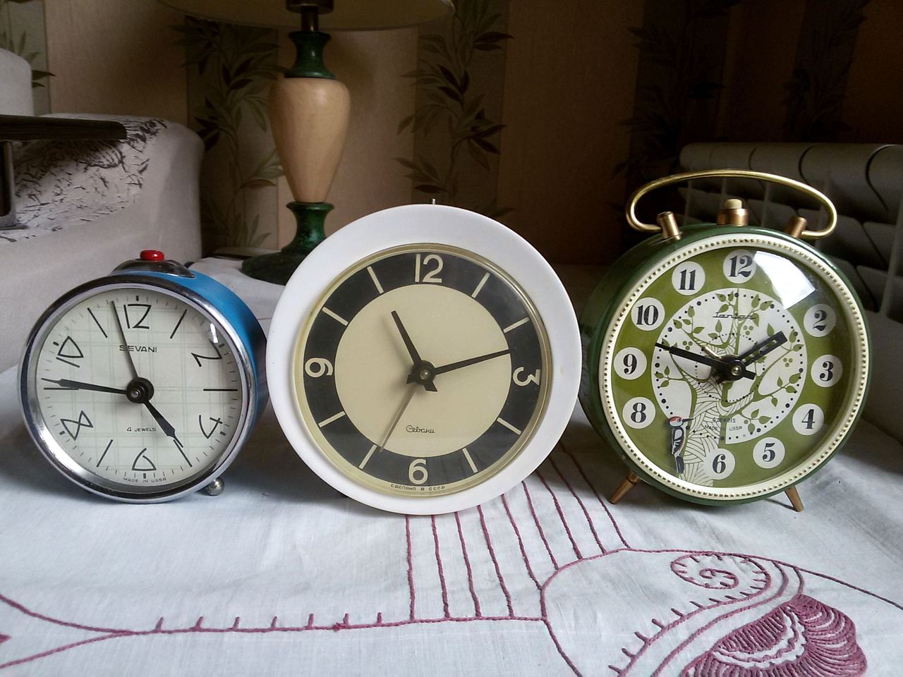

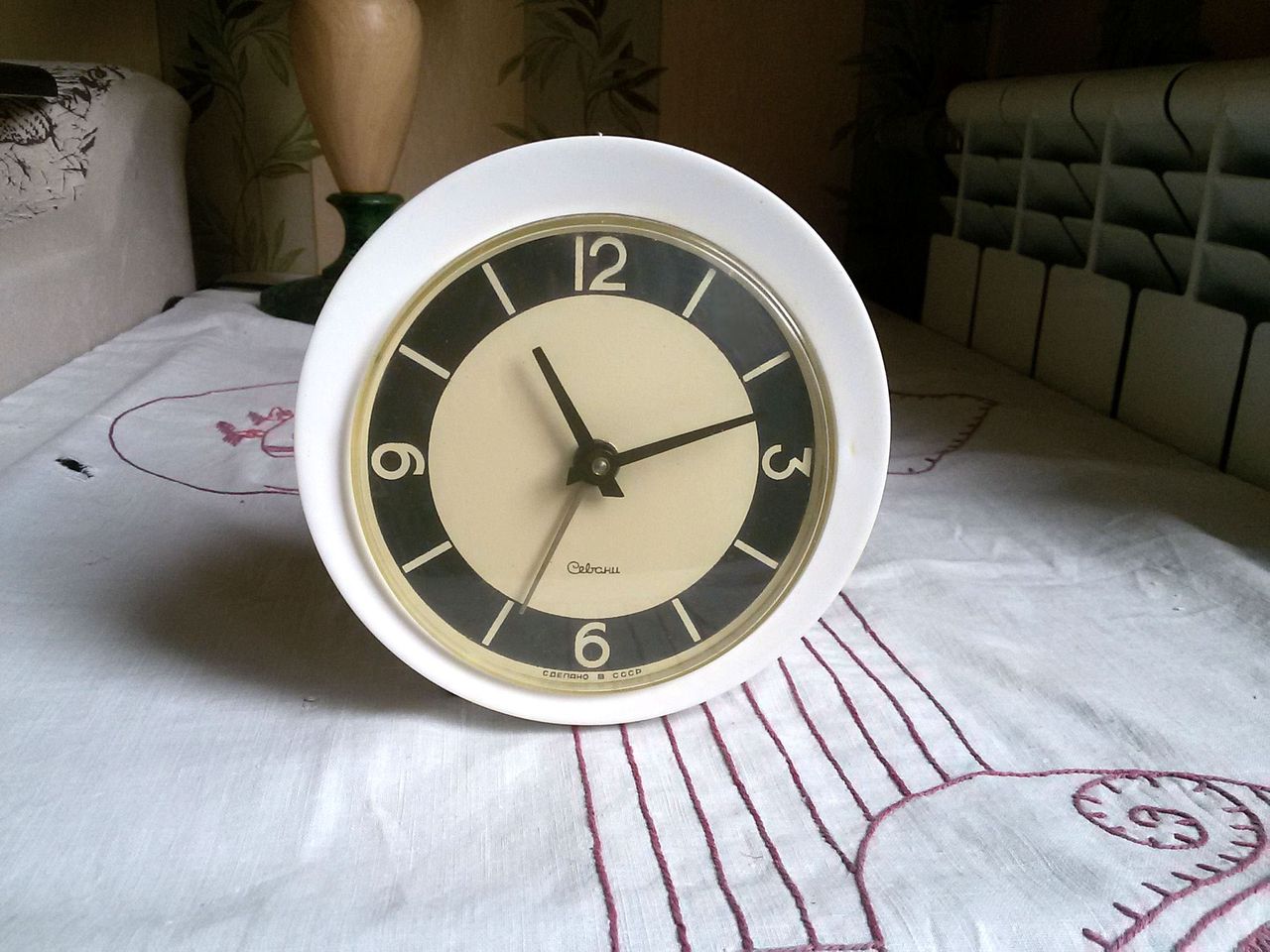

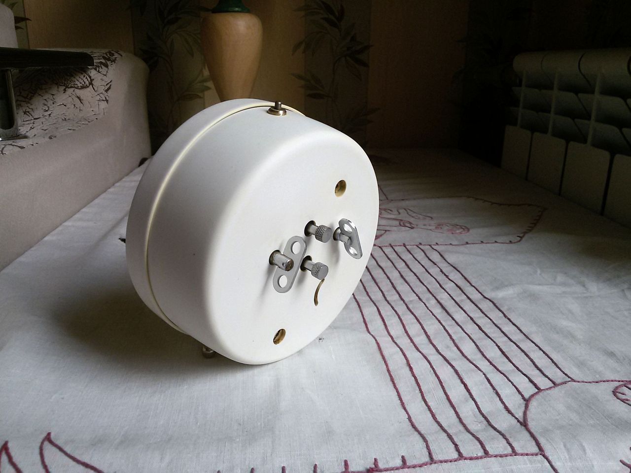

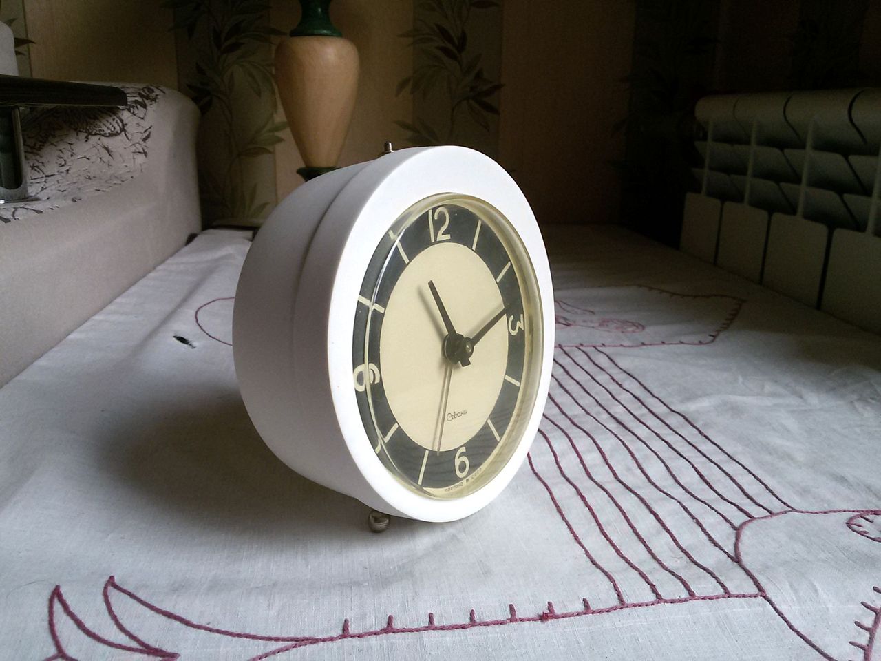

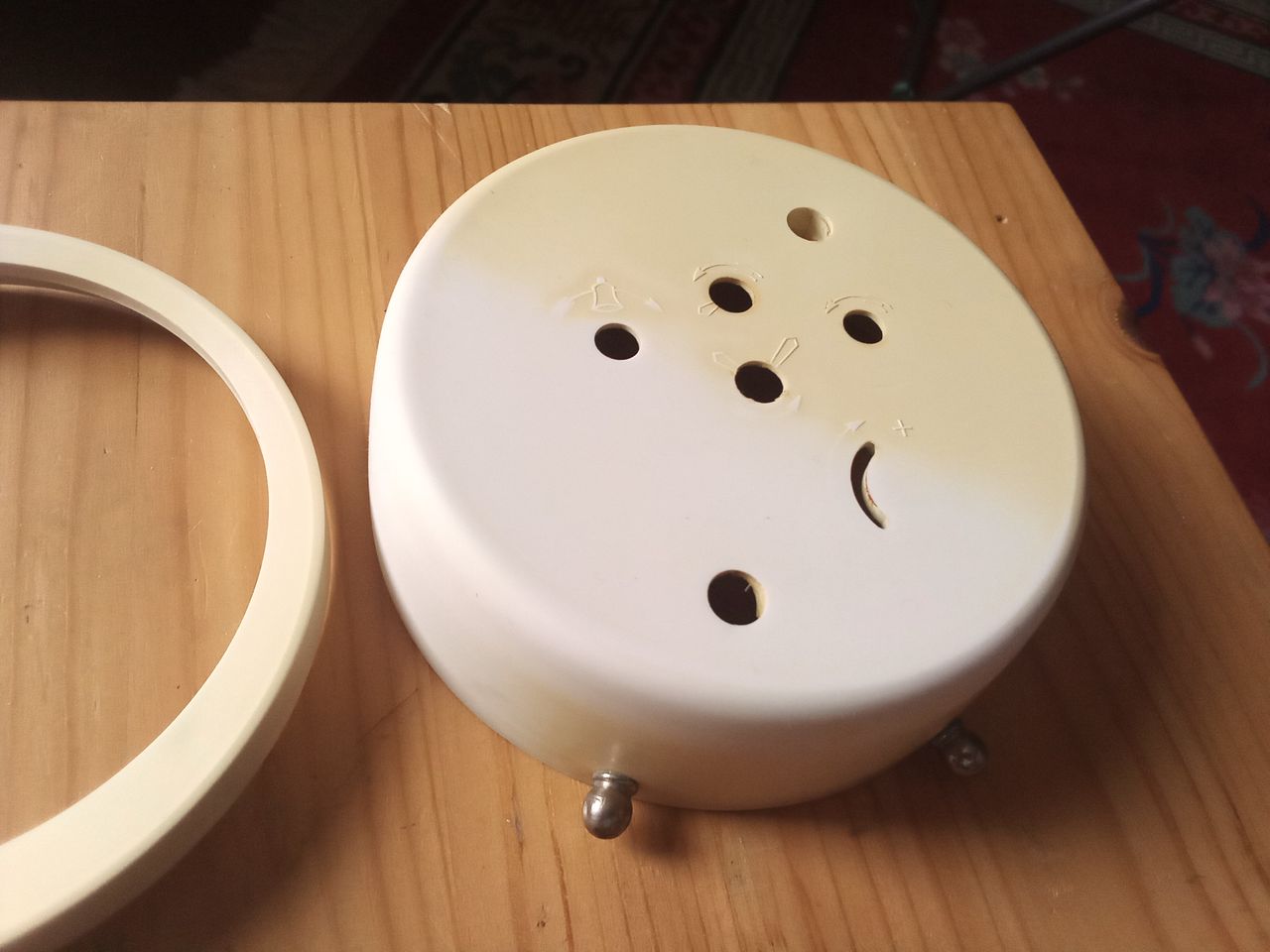

Севани-переросток. 4-69г. Никогда не видел подобных будильников. Он даже крупнее, чем Янтарь.
Из-за размера и материала корпуса, будильник тикает ОЧЕНЬ громко.
Самое сложное было вернуть корпусу белый цвет. Стекло, к сожалению, пожелтело безвозвратно. Заменить не на что, оно фасонное.

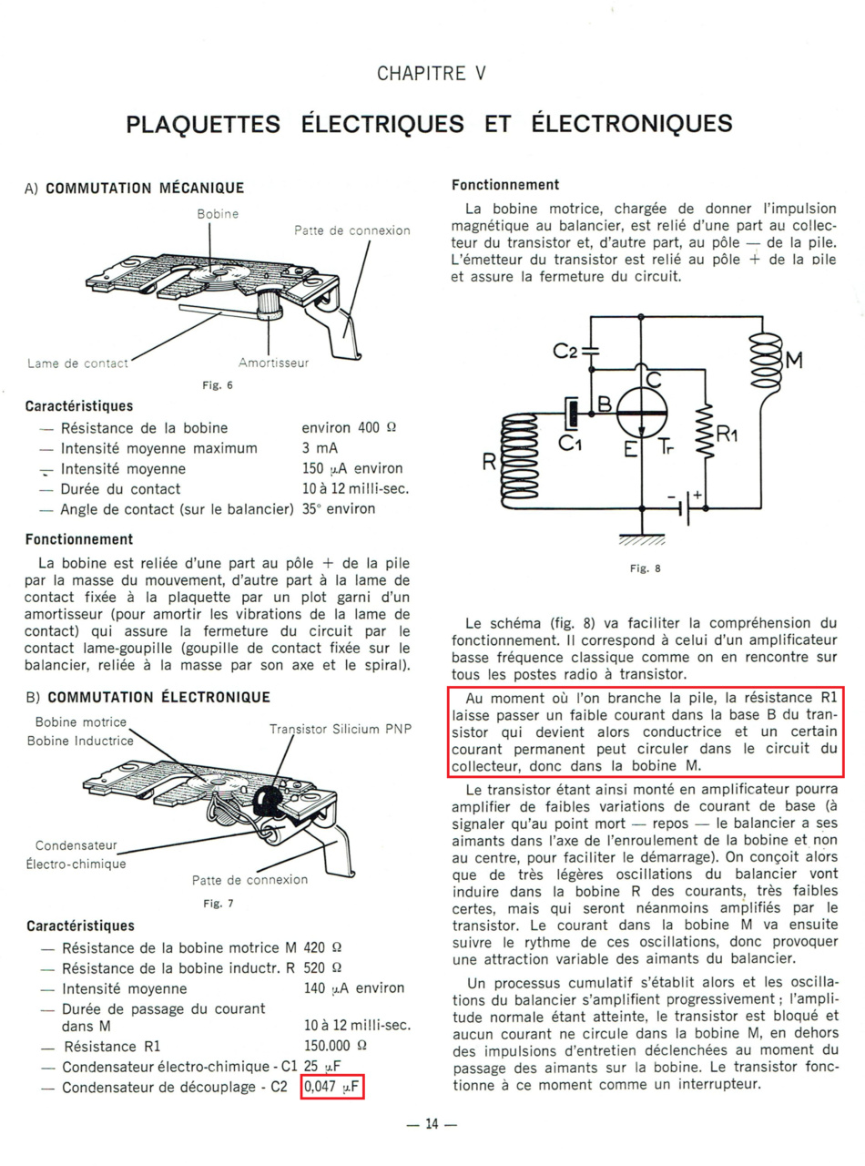

Снова вопрос по будильнику Jazistor (а-ля Слава 5338), который тут упоминался (http://forum.watch.ru/showpost.php?p...postcount=7084). Известна ли точная (с параметрами деталей) схема его электронного блока? Особенно интересует материал транзистора (германий или кремний), если кремний - один транзистор или два. И был ли у них автозапуск, или это уже наша переделка.
На AR схему не нашёл:
схема на 6AR: https://www.pascalchour.fr/divers/re...tor_gendic.htm
Техническая документация на механизм AR:
https://jazlebontemps.com/2017/05/22/calibre-ar/
Эти 2 пользователей сказали Спасибо! Ikorshunovich за это сообщение:
siealex (12.03.2025), Авиатор (12.03.2025)

Интересно, схема в точности как у Славы в её классическом варианте. Соответственно и автозапуск есть.

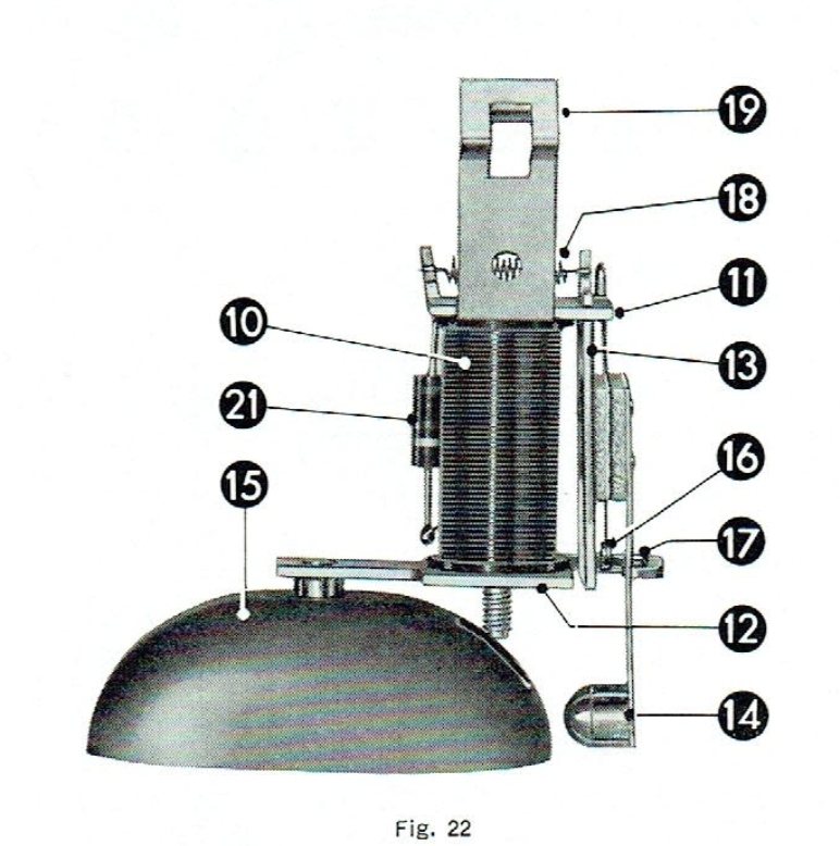

Всё интереснее и интереснее.
1. Транзистор кремниевый (уже тогда). Значит схема изначально разрабатывалась под него. Был вариант как PNP, так и NPN, отличается только полярностью питания и конденсатора.
2. Катушки немного РАЗНЫЕ по параметрам (у Славы одинаковые).
3. Керамический конденсатор 47 нФ!!! Они знали, что 33 не хватает!
4. Электролит 25 мкФ. Интересно, хватит ли такой ёмкости на Славе.
Что ещё интересно, существовала версия как с зубчатым фиксатором на ходовом колесе, так и без него (с тормозной пружинкой).
Ещё: в инструкции по ремонту сказано явно: если магниты в положении равновесия находятся строго над осью намотки катушек, повернуть баланс на 20° в сторону для более чёткого автозапуска.

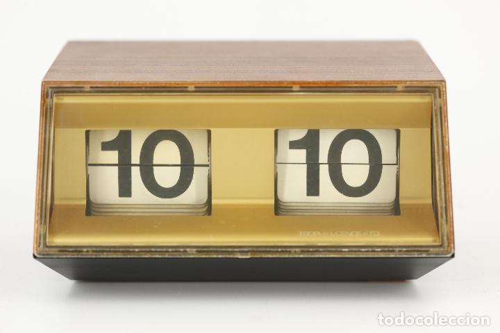

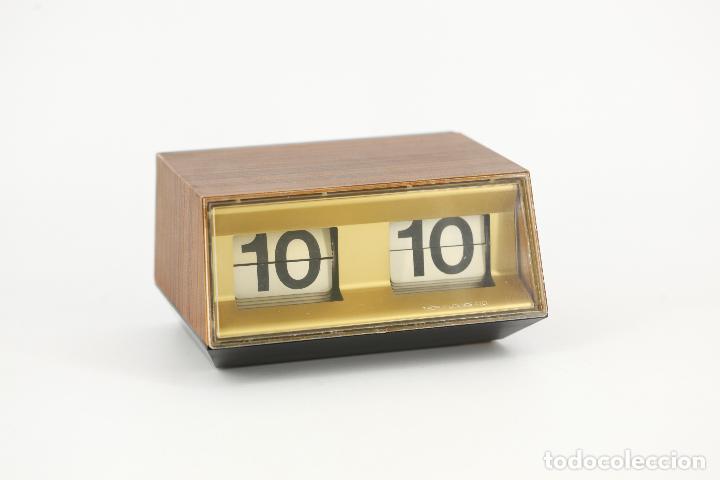

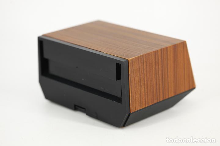

Купите уже да препарируйте его, их куча недорогих.
Скорее всего джазистор взяли за основу и начали вносить изменения, правда непонятно зачем копировать дизайн.

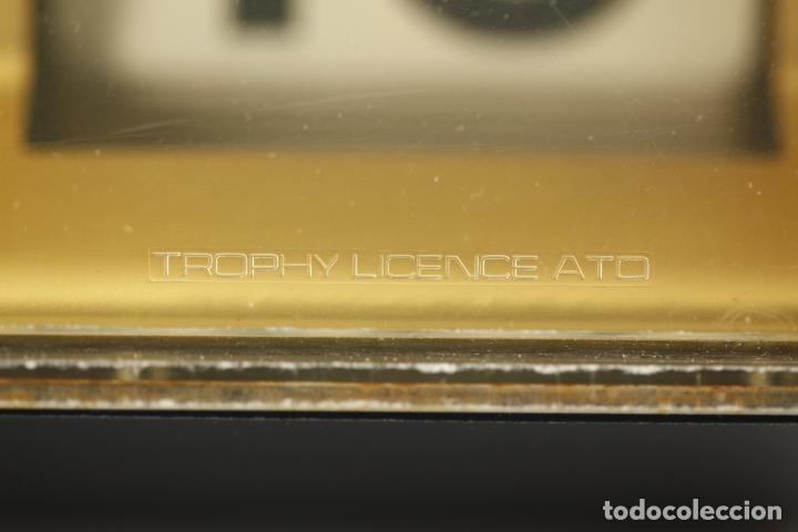

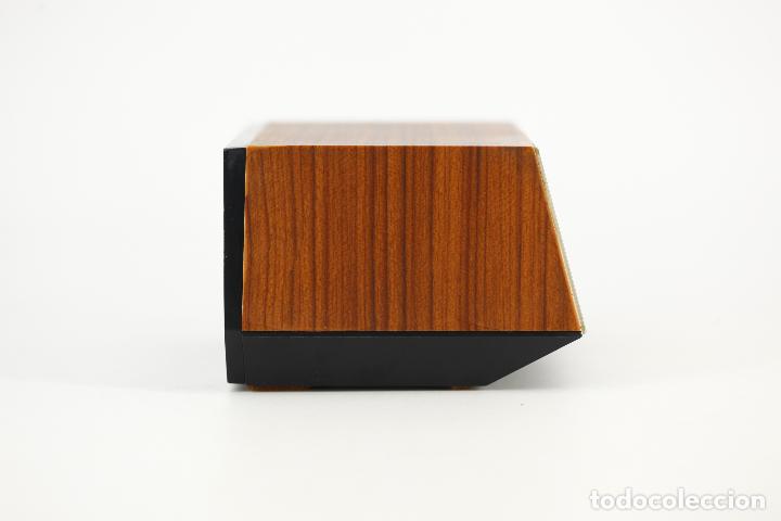

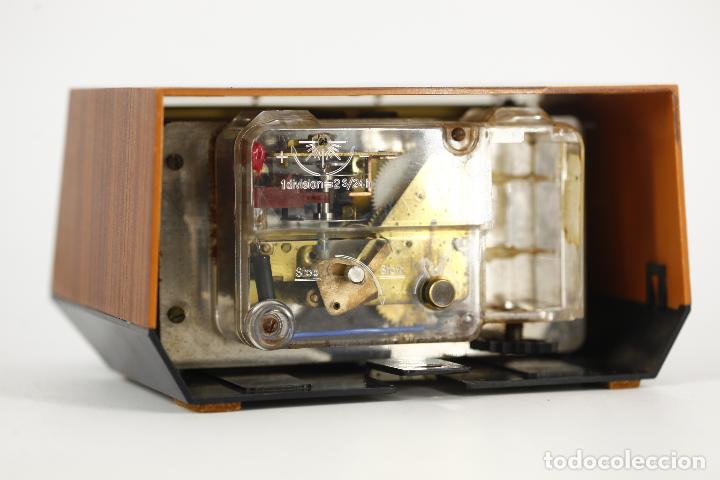

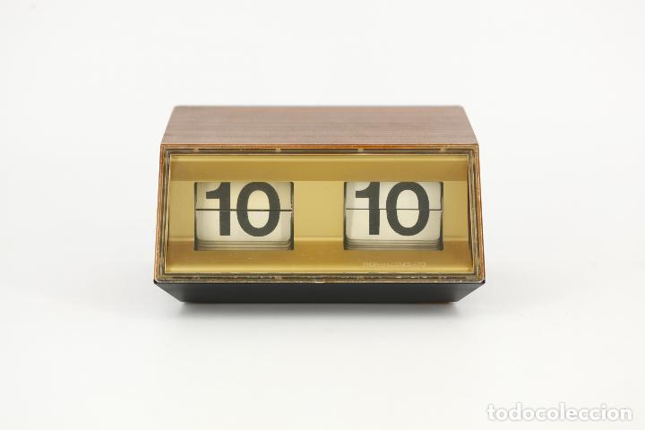

Вот прототип перекидной славы:
16cm x 13cm x 10cm
ID:	3824710   Нажмите на изображение для увеличения
ID:	3824711   Нажмите на изображение для увеличения
ID:	3824712   Нажмите на изображение для увеличения
ID:	3824713   Нажмите на изображение для увеличения
ID:	3824714   Нажмите на изображение для увеличения
ID:	3824715   Нажмите на изображение для увеличения
Этот пользователь сказал Спасибо! Ikorshunovich за это сообщение:
  #7130
Старый 12.03.2025, 23:41
Аватар для siealex
siealex siealex вне форума
Регистрация: 09.02.2010
Адрес: Украина, Харьков
Сообщений: 19,532
Сказал(а) спасибо: 2,584
Поблагодарили 8,053 раз(а) в 5,830 сообщениях
Без комментариев.
Не так уж и много изменений, скорее упрощали конструкцию под реалии советского часового производства. Основные узлы скопированы точно: баланс, узел спуска, ходовое колесо, схема электронного блока (кроме номиналов деталей), узел сигнального колеса с контактами, звонок (и зуммер), клавиша включения звонка, корпус (один из вариантов). С тормозной пружиной, правда, прошляпили - в оригинале (в версии без фиксатора) она имела пластиковую втулку на конце, т. е. трение происходило пластиком по пластику, а не по металлу. Из-за этого на Славе эта пружина часто протирает канавку во втулке ходового колеса (и протирается при этом сама) и начинает там подклинивать.
А тут калибр механизма явно другой.
будильник
