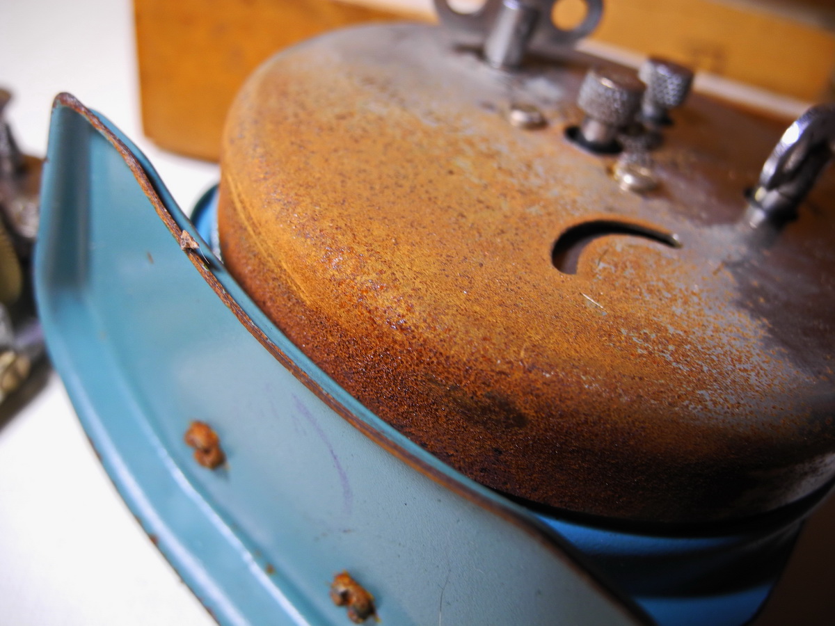

Да с Наири всё ясно было и до покупки ... Вскрытие только подтвердило худшие предположения. Что называется мухи отдельно, котлеты отдельно.
Меня больше севани волнует. Вот с удовольствием бы послушал мнения спецов. И самый простой вопрос как почистить от ржавчины то что вроде как и ржаветь не должно
Хоть убей не пойму как такое получилось.

"И самый простой вопрос как почистить от ржавчины "
Самое дешевое - зачистить крышку наждачной бумагой с уменьшением зерна, заполировать пастой. От никелировки не отличите. И ржаветь не будет (полированный металл почти не ржавеет). Правда по трудозатратам решать должны Вы.
Или искать донора с нормальной крышкой.

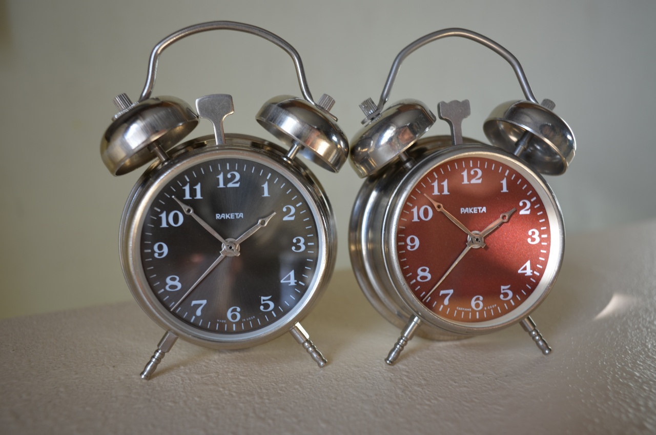

Два брата:

Такая ,вот, парочка.

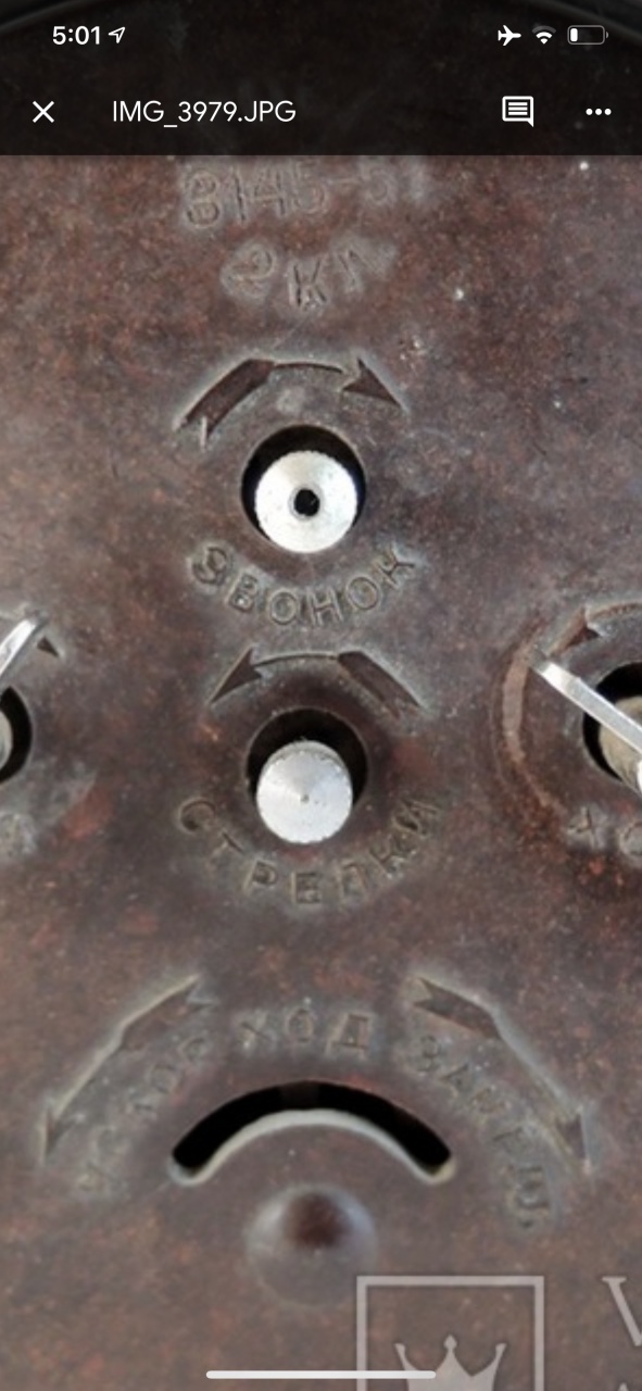

Товарищи, подскажите. У меня пока такого нет но надеюсь скоро будет. Для чего эта деталь?
И почему одна ручка с отверстием?

Эта деталь для "запирания" боя (остановки). "Ручка с отверстием" потому, что там нарезана внутренняя резьба (причем "левая")

Теперь понятно!!!! Спасибо!
