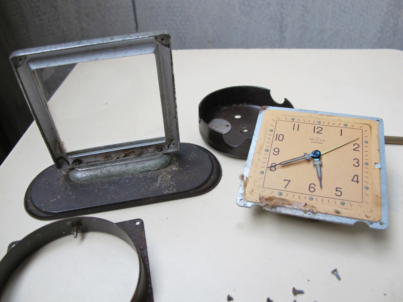

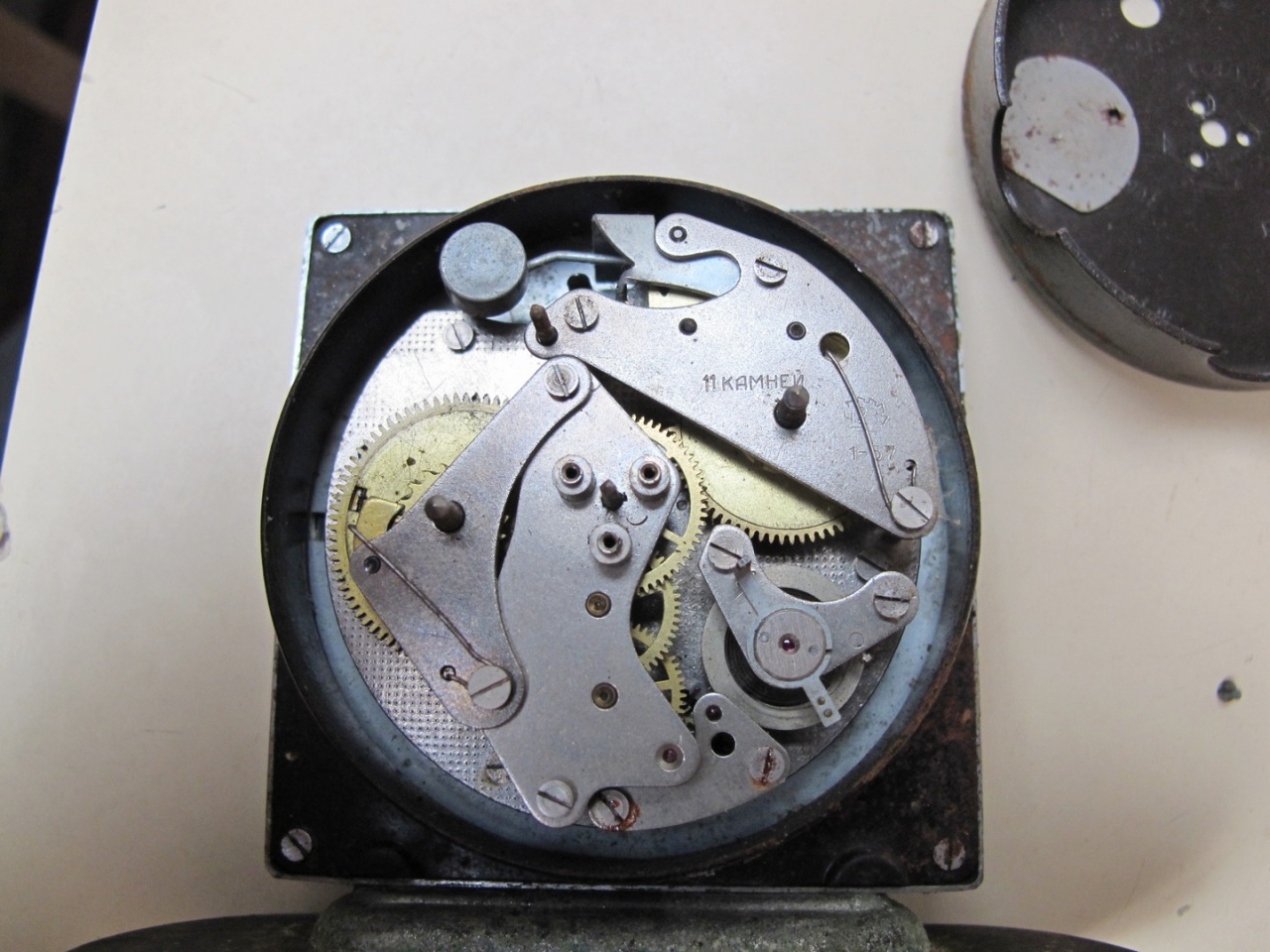

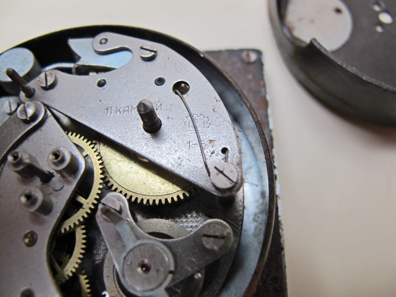

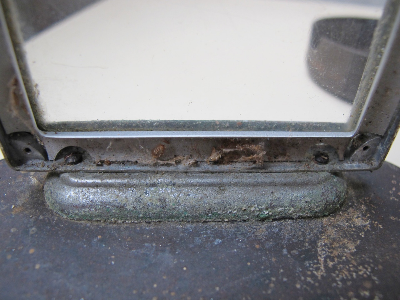

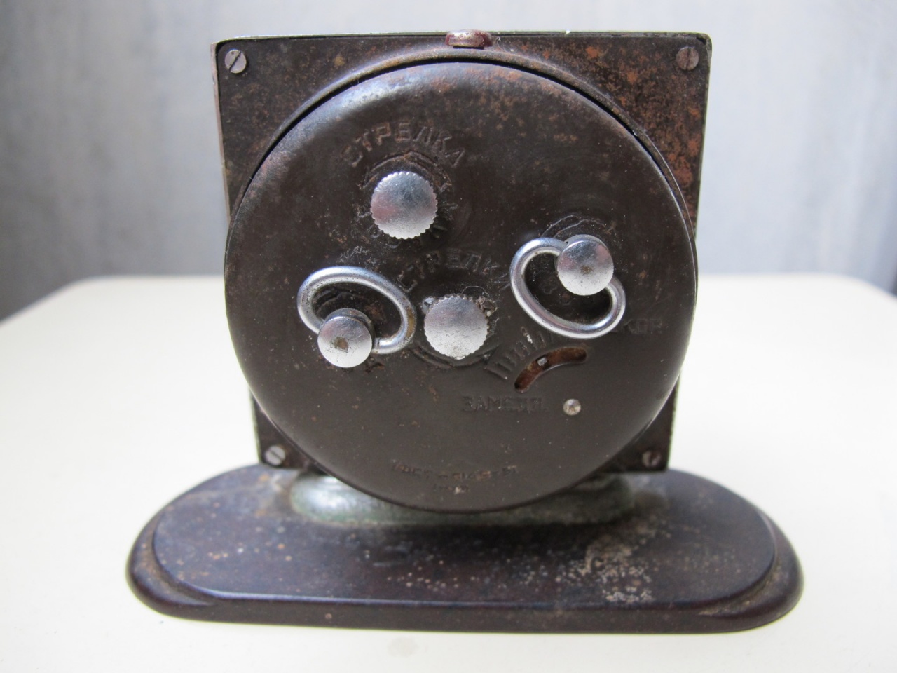

Коллеги, как разбирается будильник 3 МЧЗ на фото
Разбирается сзади. Вынимается (выковыривается) крышка , далее сверху (после снятия кнопки остановки звонка) откручивается втулка. Снизу откручивается подставка. Вынимается механизм. Потом так же назад вынимается стекло.
Как-то так.
Квадратный будильник с надписью "Б84" - это уже "Витязь"

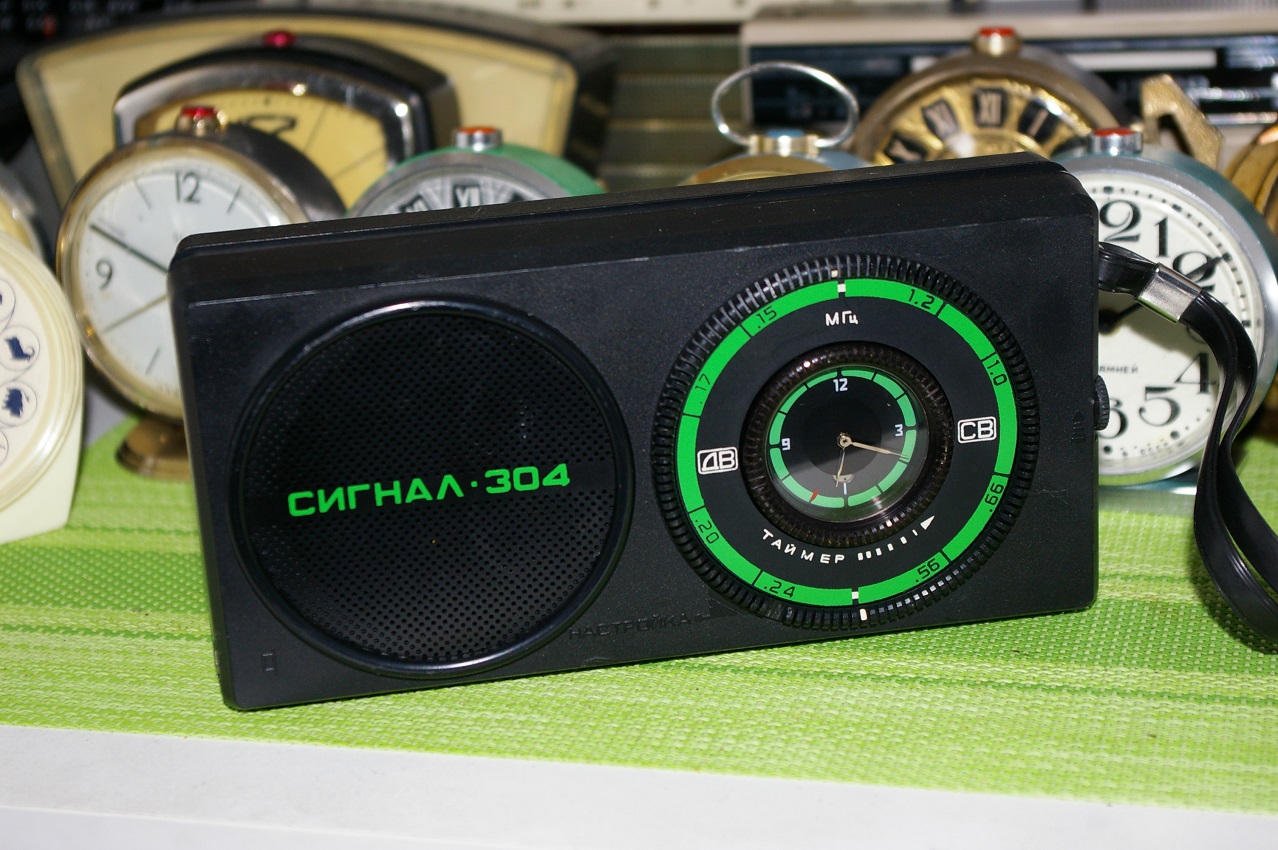

Пополнение в ряду радиобудильников.

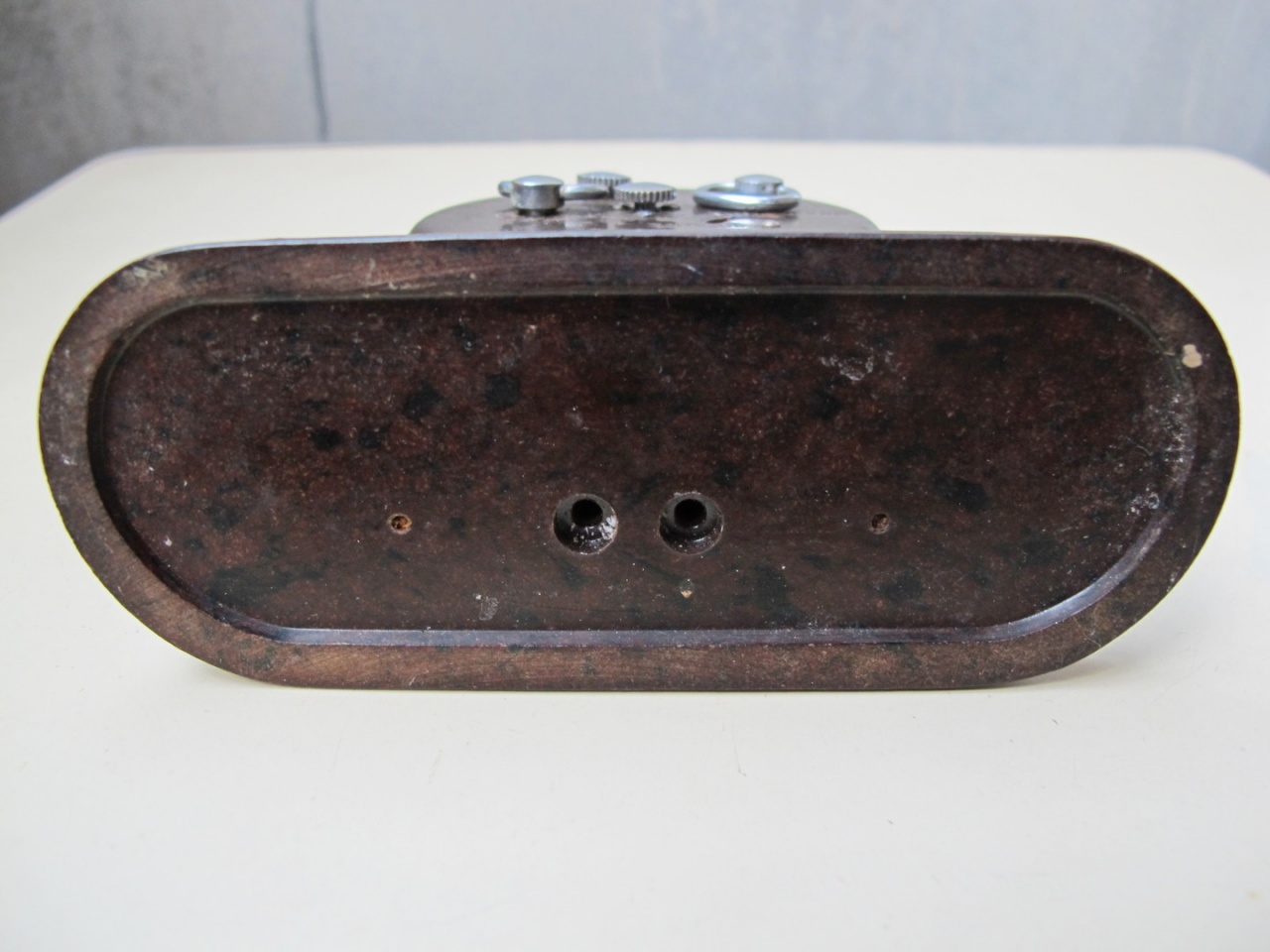

26Б (?) 1-57
Такой приобрёл (фотографировал в том виде, как получил):

Всё ли соответствует?

Нет, он не может разбираться через зад. Квадратный циферблат больше чем круглое отверстие сзади. Там точно должно выниматься стекло, только вопрос как.

Круглое отверстие сзади принадлежит вынимающейся крышке. Крышка просто вставлена в корпус. Держится на трении и ржавчине. Тащите и не бойтесь. (У меня три таких будильника и все обслужены).

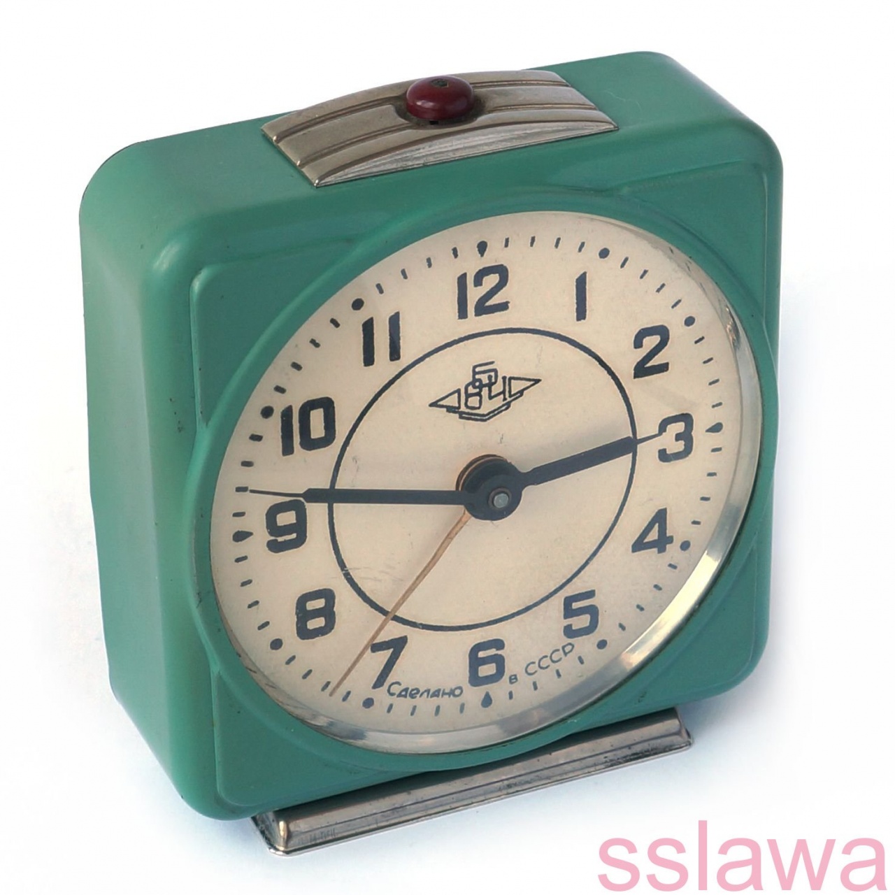

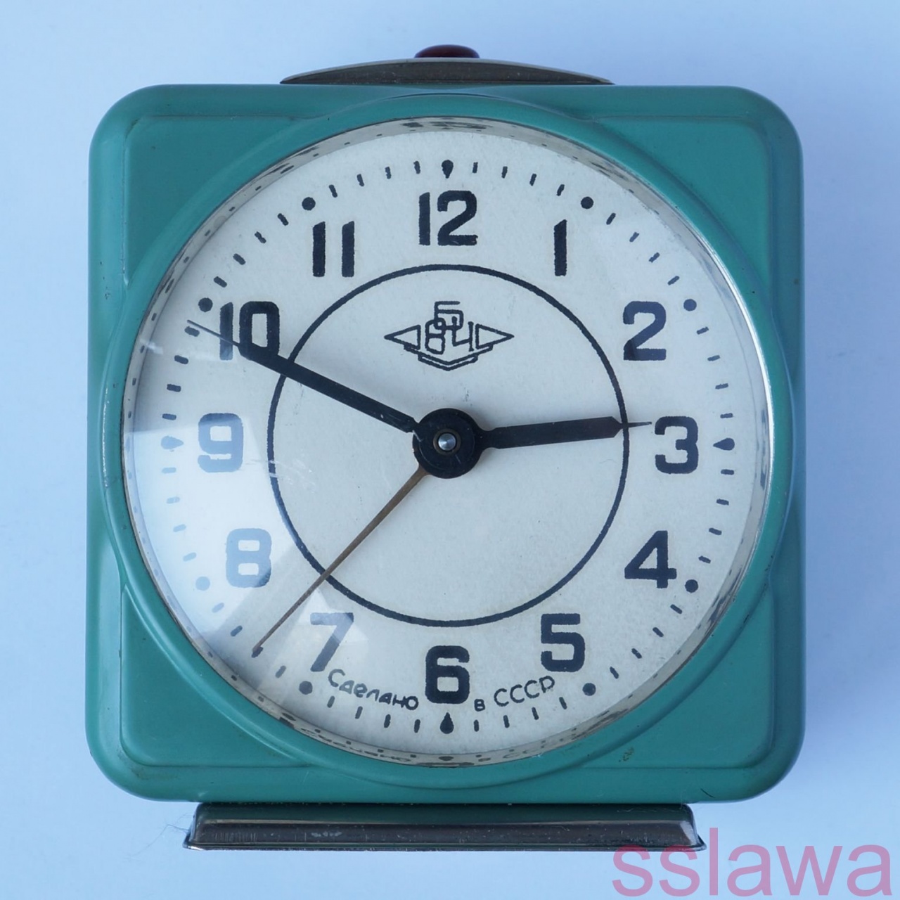

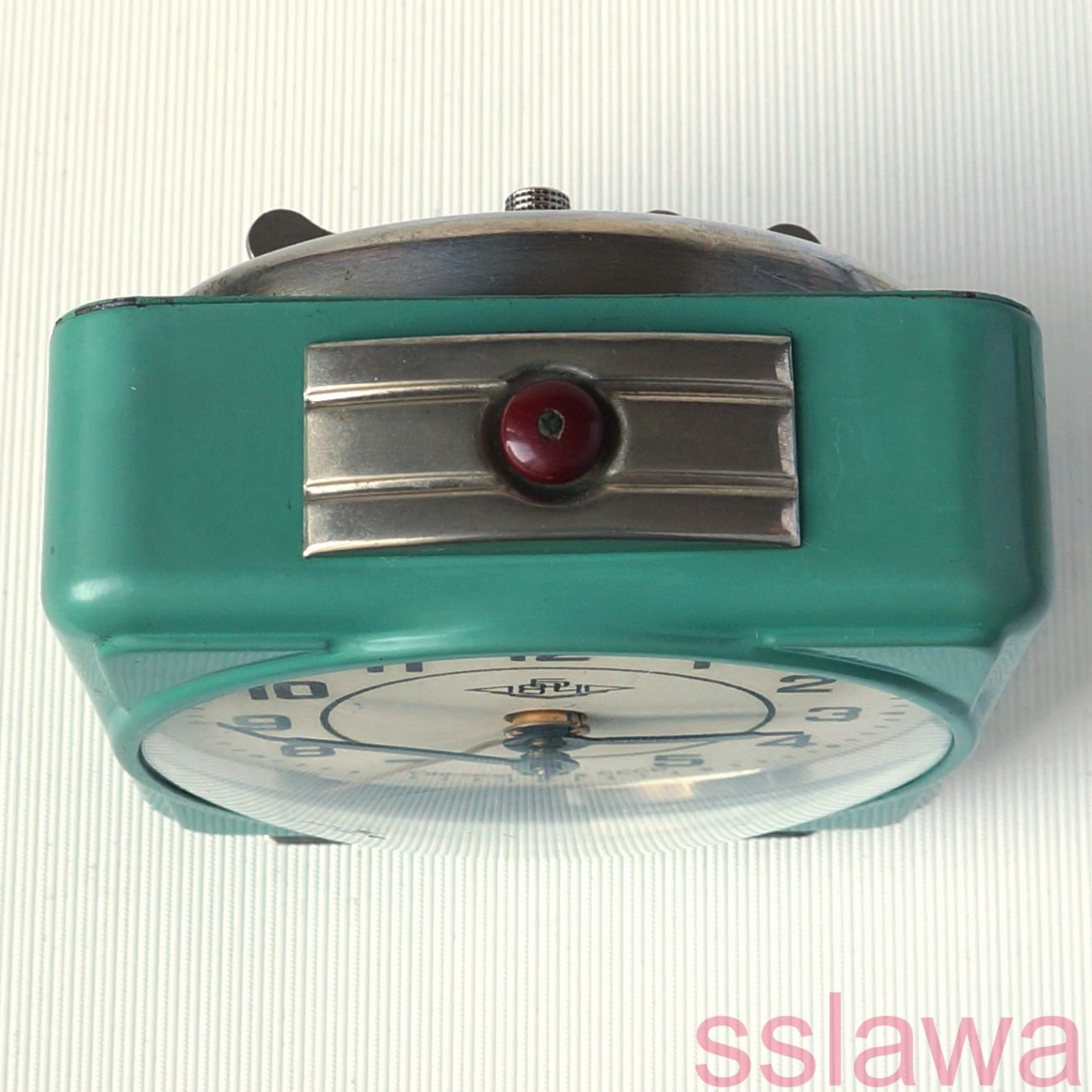

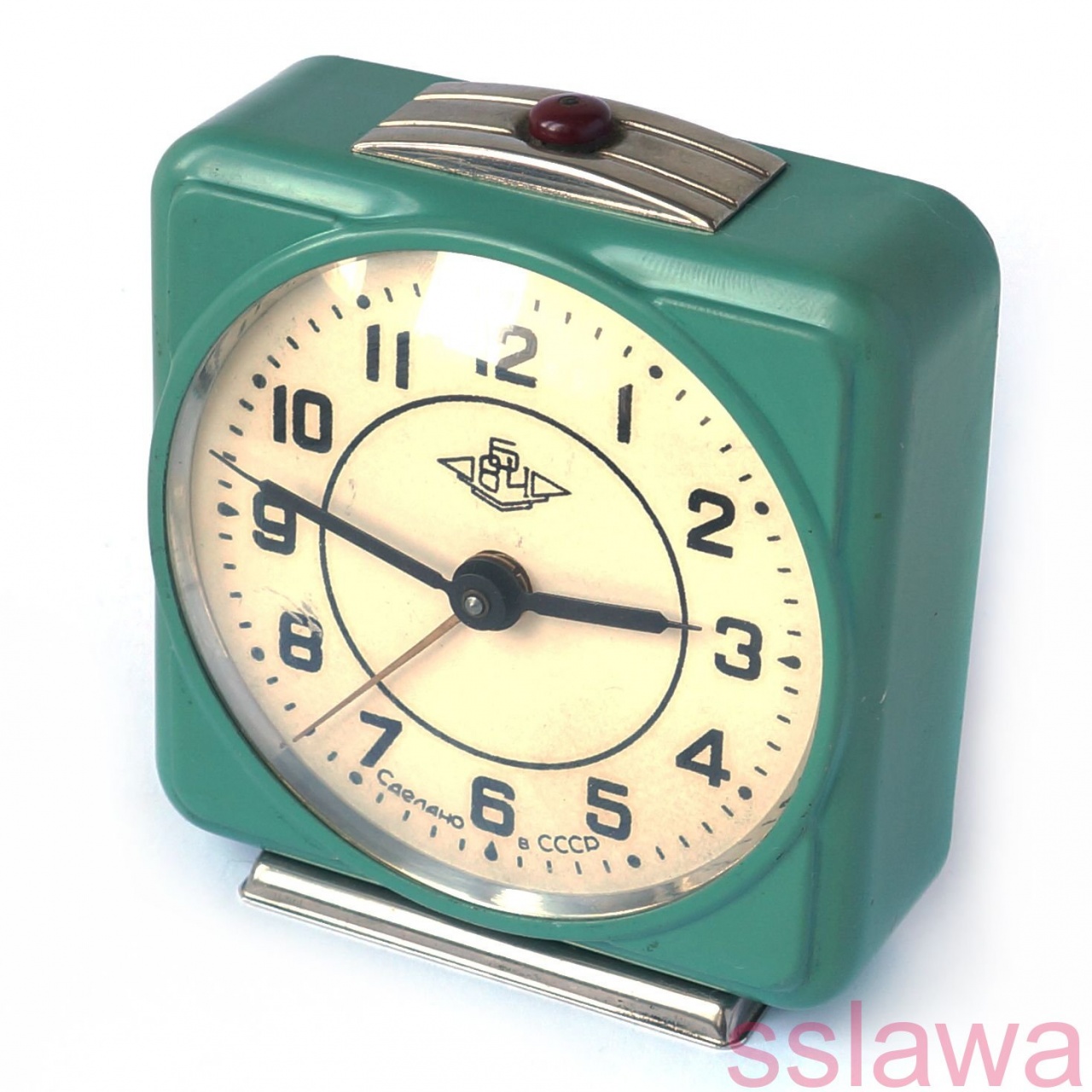

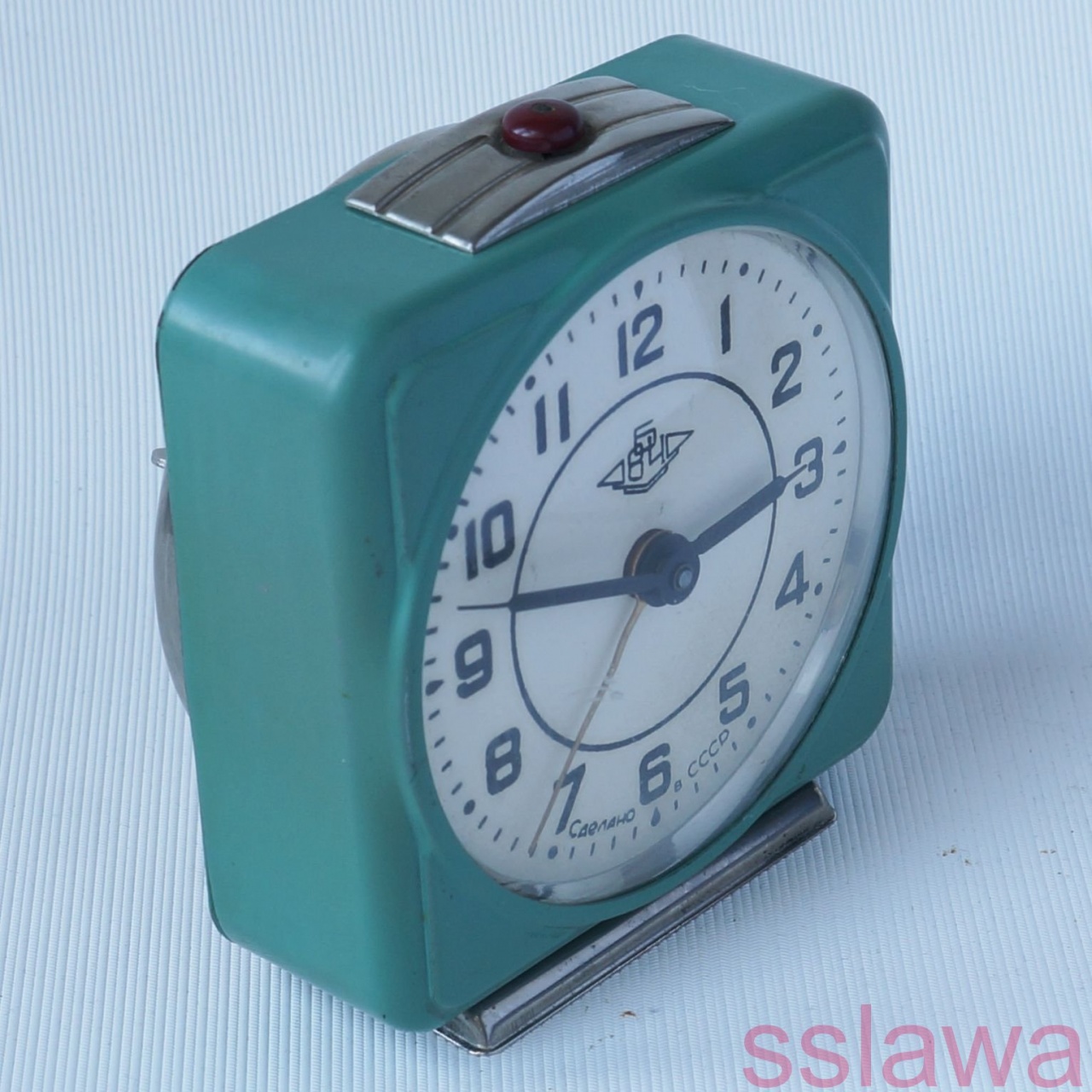

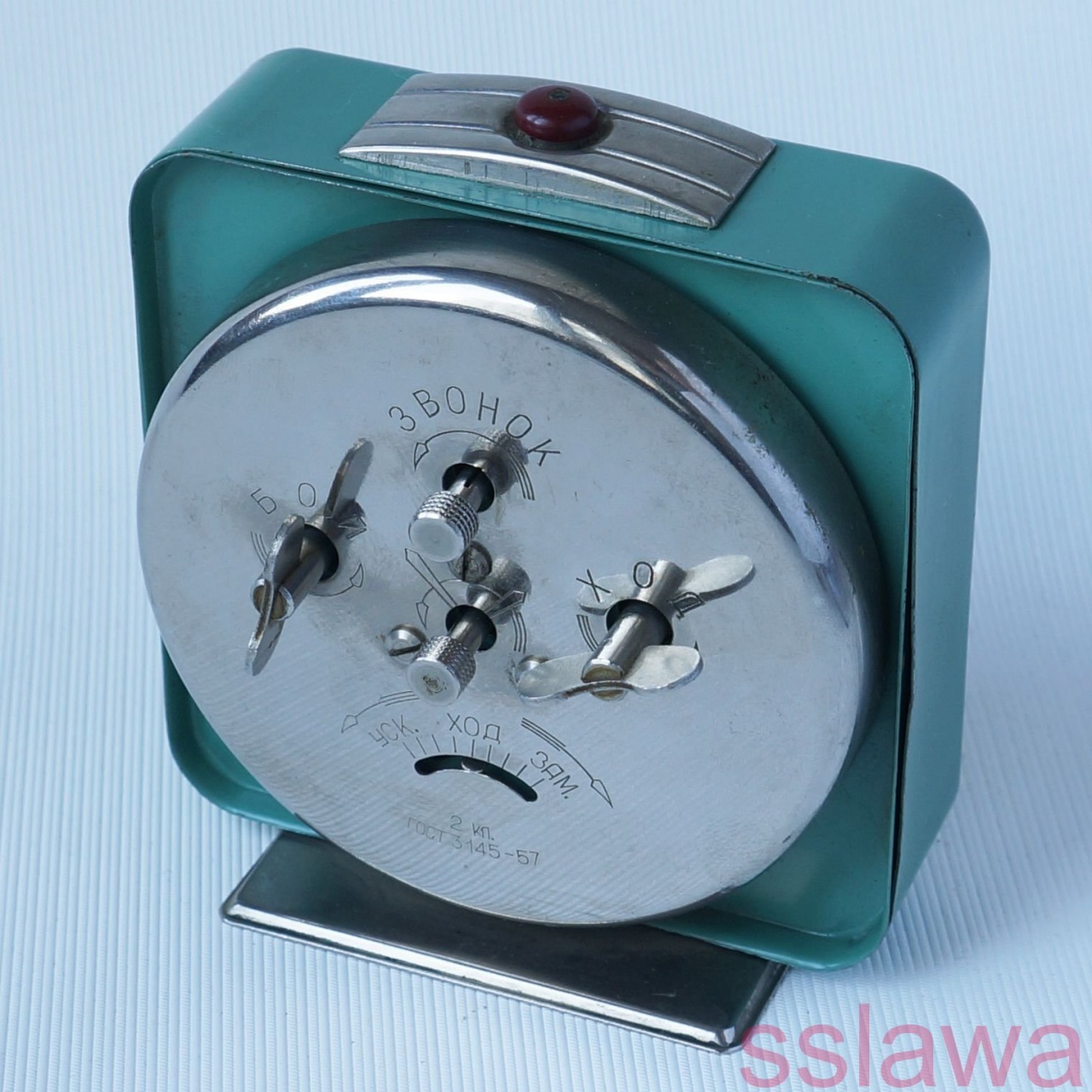

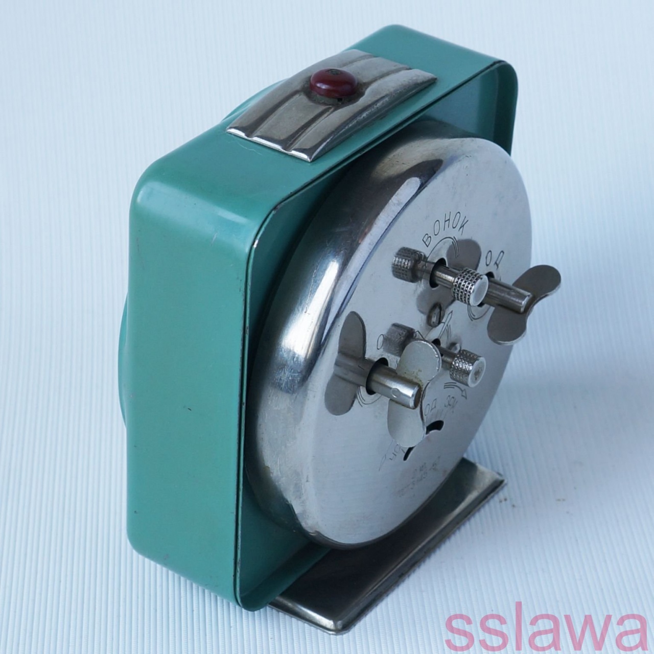

Б-84
Вот такой Б-84 на МЕШКЕ торговался:https://meshok.net/item/127366268?ut...d_for_N_item_N
, но конечный ценник оказался зашкальным!
Хотя состояние, отличнейшее!
Сохраним фото,для истории.
Сообщение от Perfect hoopoe Посмотреть сообщение
3 МЧЗ, так же как и Б-84 разбирается с заду, как вам выше и сказали.
Там квадратная крышка держится фрикционно.
Хотя, иногда, очень плотно сидит.

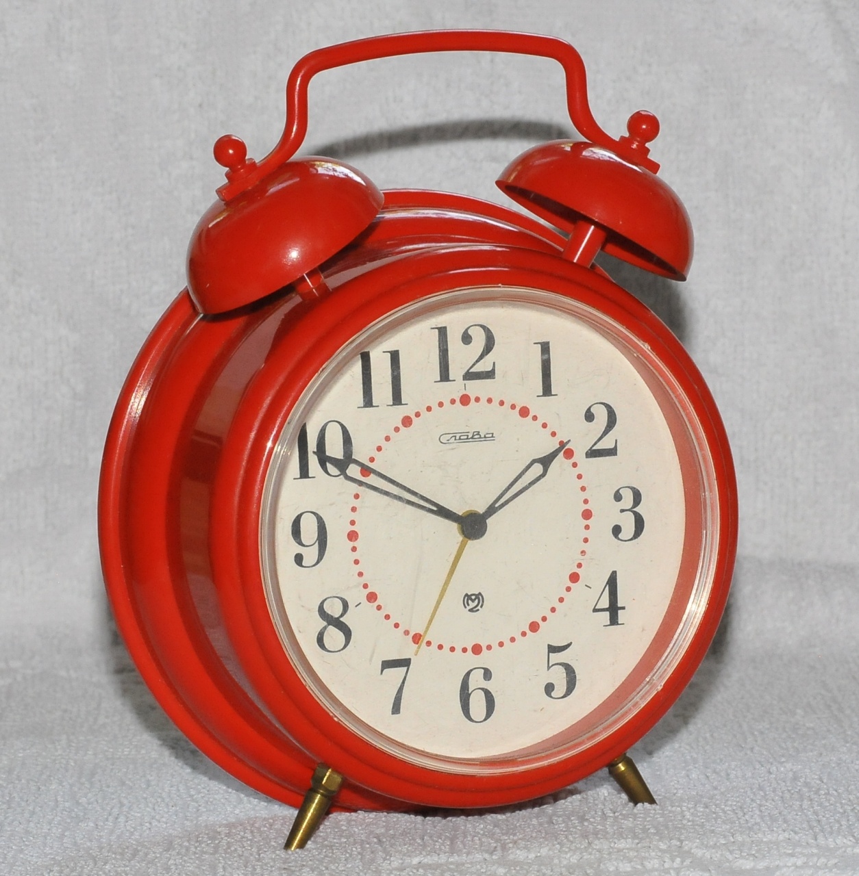

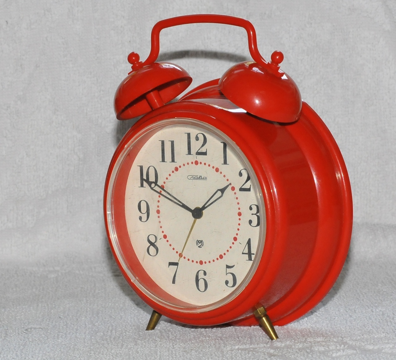

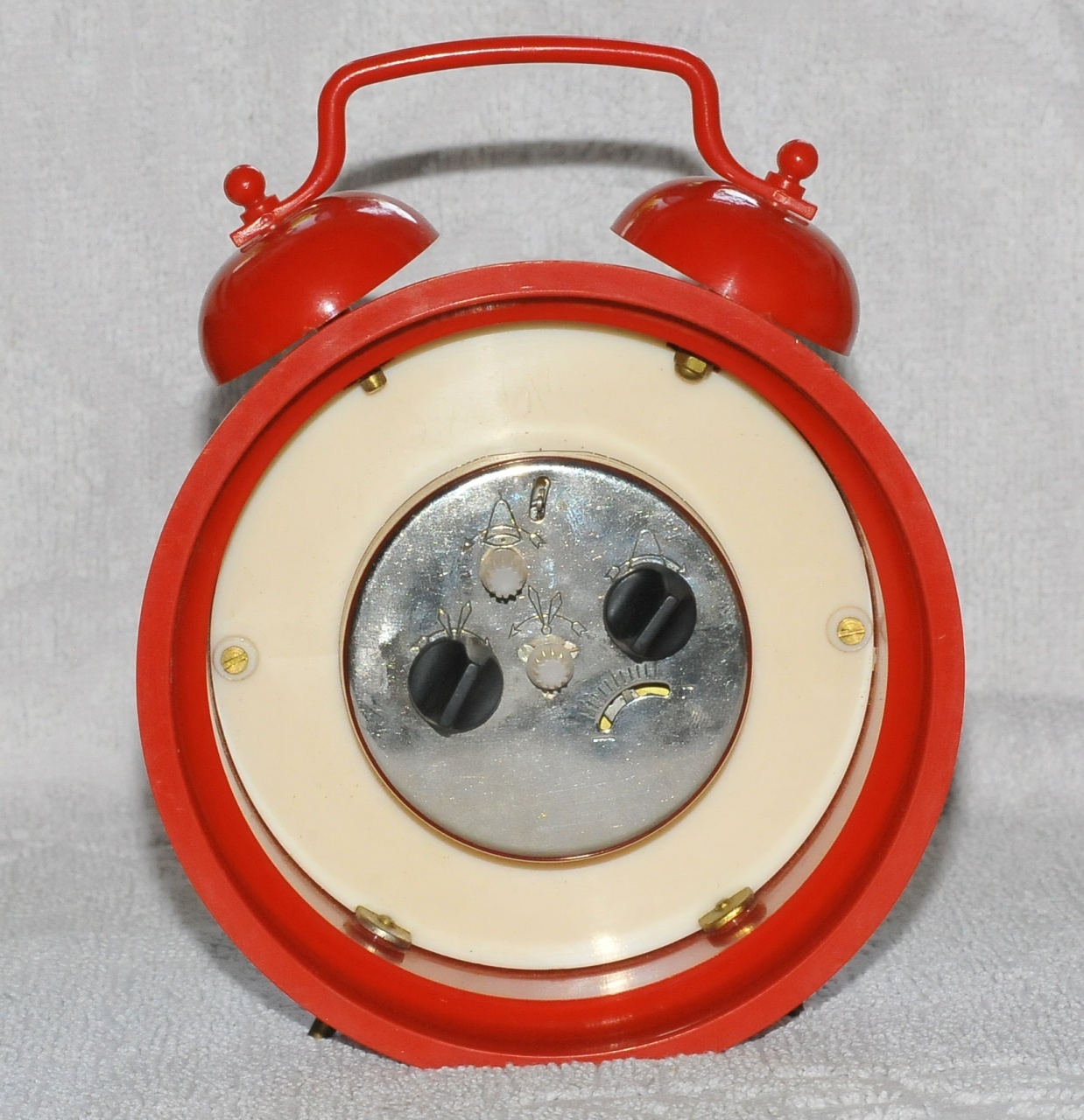

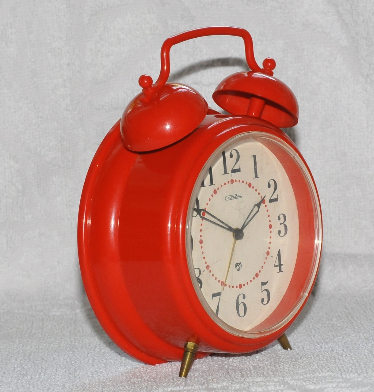

Сообщение от Assiris Посмотреть сообщение
К слову о каталоге. Будильники 390739 и 390738 у меня есть. А вот 380689 вижу в первый раз. Надо будет озадачиться приобретением этого экземпляра.
Сообщение от jankazas Посмотреть сообщение
380689 кроме каталога я также нигде не видел
380689 сегодня попался...
