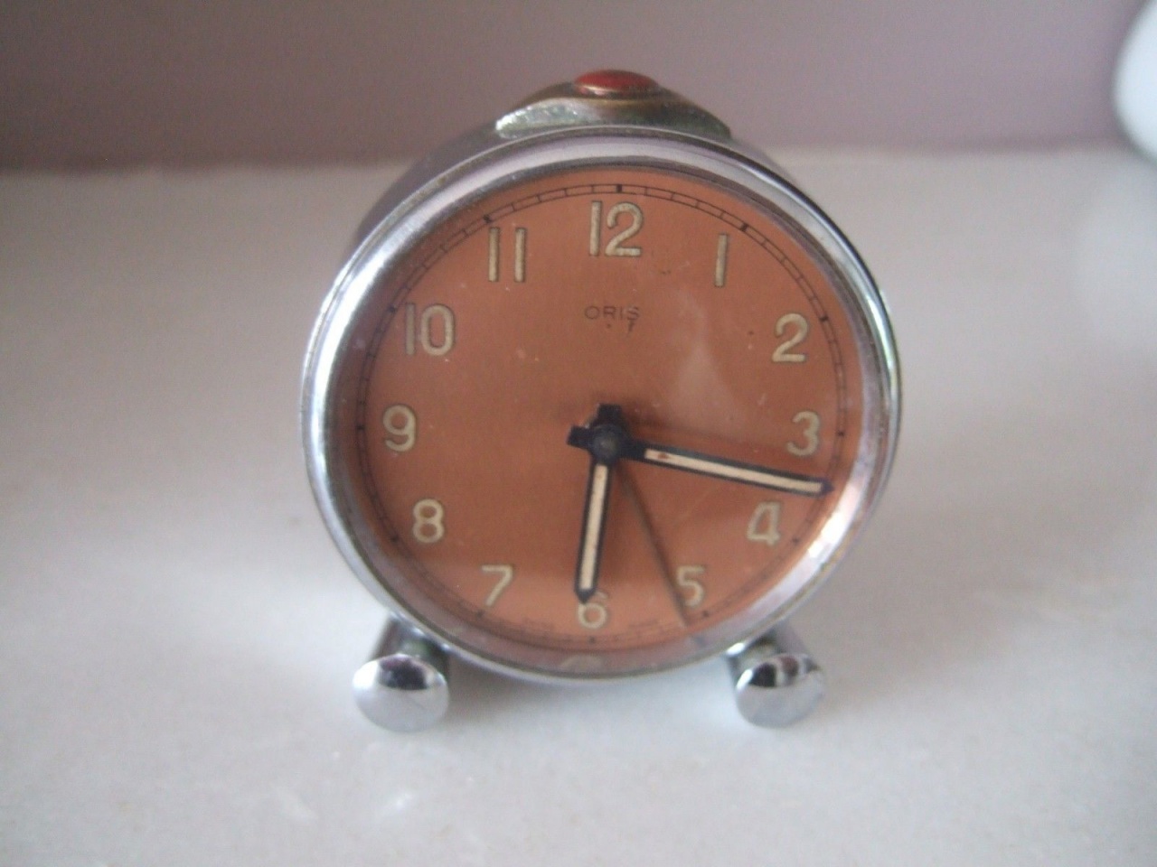

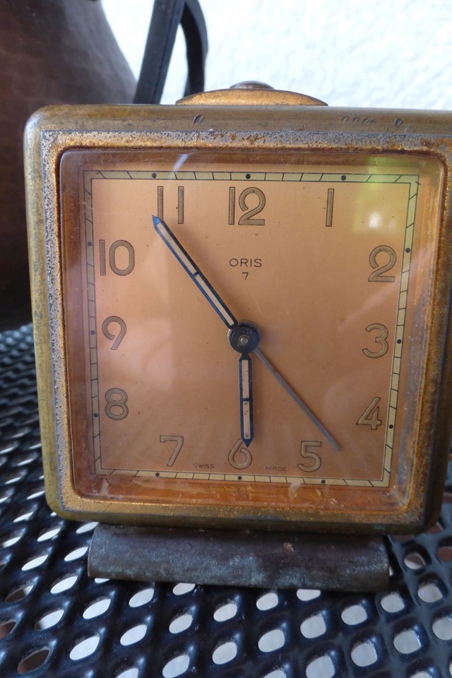

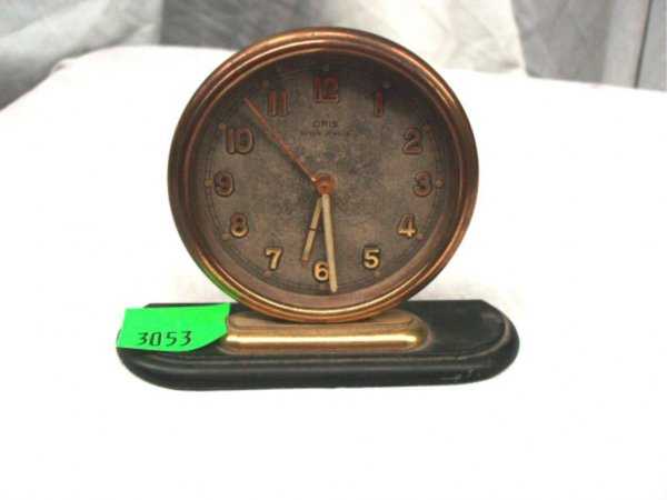

На тему дизайна, Oris:

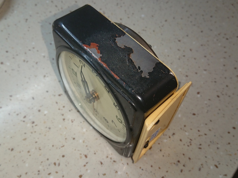

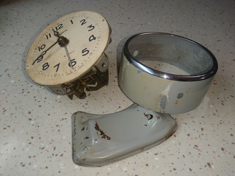

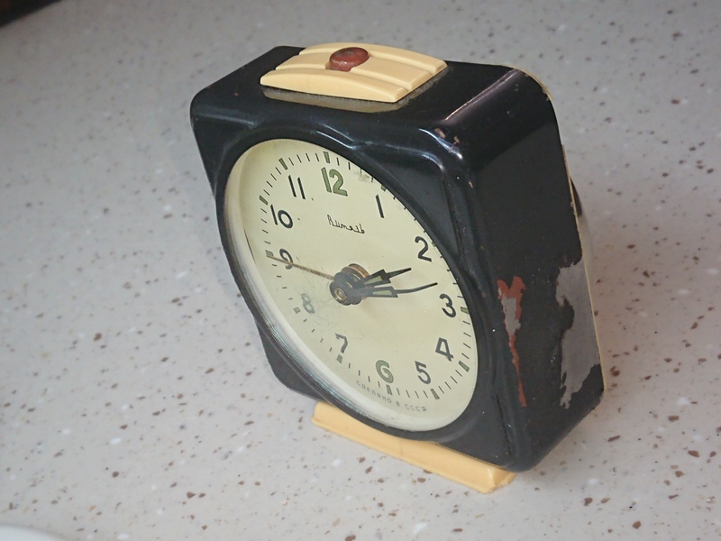

Не подскажете, как вы перекрашиваете корпус? Краска из баллончика, она может быть глянцевой. И как добиться окраски именно боковушки, а хромированный ободок по периметру не затронуть? Кто-то в духовке даже сушит корпуса свежеокрашенные, и грунтовкой покрывает предварительно.
Я стараюсь не красить старые будильники, сохранить дыхание времени. но некоторые экземпляры совсем уж в непотребном виде. Пока до Слав я не добрался, Юпитеры-Витязи -Севани почти все собрал, поэтому тут они показаны. Но буду продолжать в сторону Славы двигаться, отличные по качеству часики, и много разных их было выпущено.
Из баллончика. Во многом технологии окраски меня научил harris1969, за что ему отдельное спасибо.
Если коротко - технология проста:
- разбираете будильник, вынимаете стекло и выпрессовываете ободок;
- снимаете старую краску и зачищаете наждачной бумагой;
- обезжириваете;
- грунтуете (я грунтую в 1 слой);
- окрашиваете (я тоже использую 1 слой краски);
Собираете в обратной последовательности.
Дальше - метод проб и ошибок
После пятой неудачи я хотел бросить это дело, но потом набил руку, отладил процесс и дело пошло
Удачи!

Спасибо, грунтовка тоже из баллончика? На моем Севани ободка нет, цельный корпус, тут как то надо заклеивать скотчем будет нужно.
