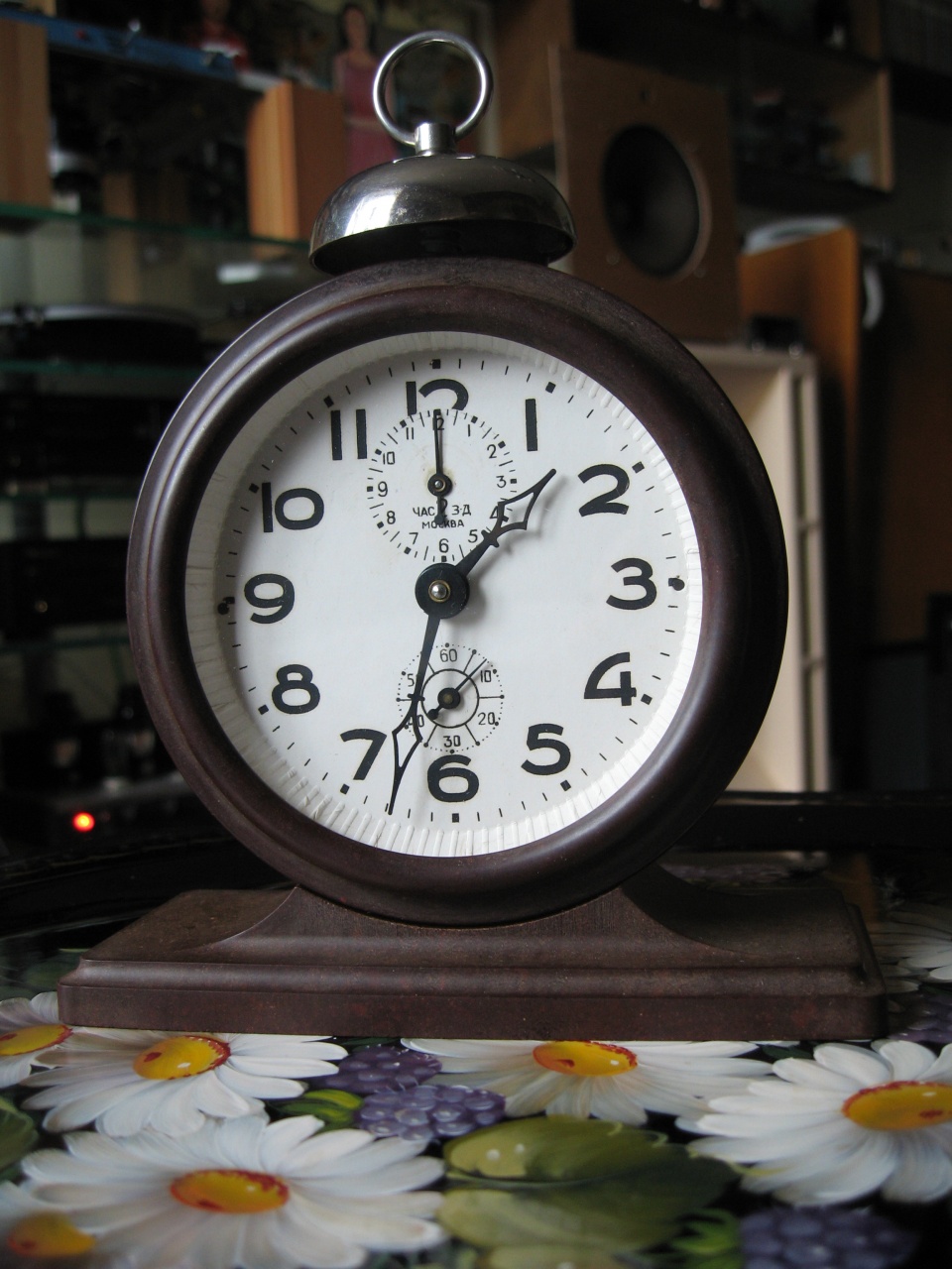

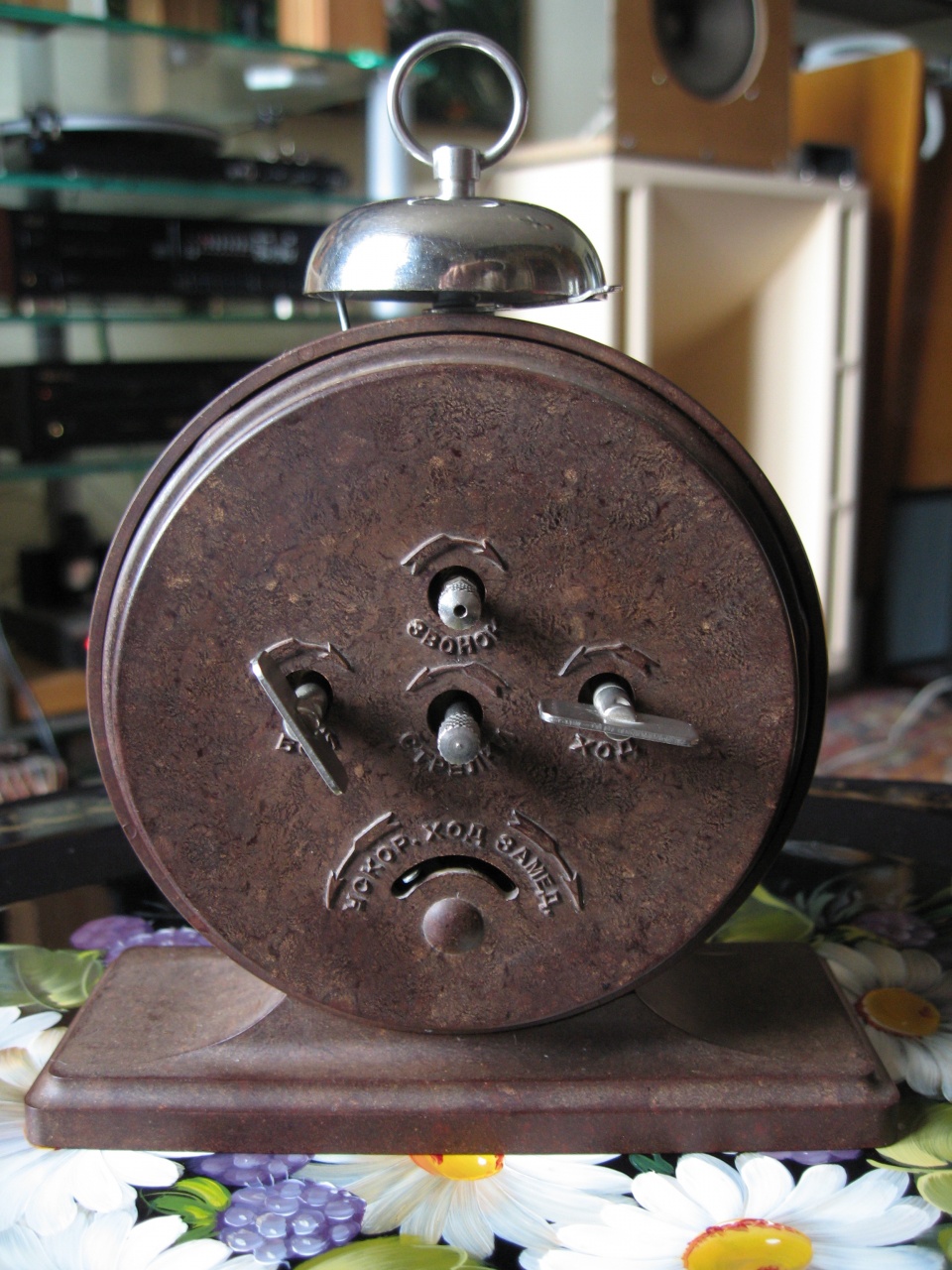

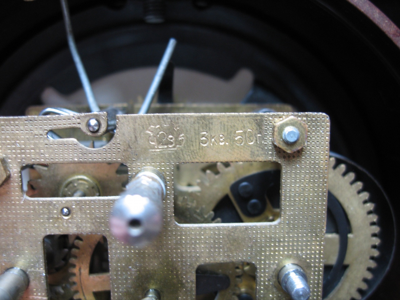

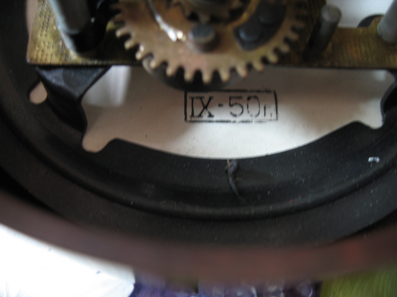

БУДИЛЬНИК 2МЧЗ сент.1950г.
Приобрёл ,по случаю,вот такое чудо,
увидевшее свет ровно 62 года назад!
Будильники вообще не люблю,
т.к. считаю их каким-то ацким орудием пыток,
из арсенала инквизиции,даже полётовского
2612 по этой причине не держу в коллекции.
Но этот,меня сильно зацепил!
Просто отвал башки какой-то,один цифер,
как у хронографа чего стоит,
а великолепный сохран!
Сам отчистил корпус,заполирововать
его не стал,боясь потерять винтажный вид,
сейчас карболитовый корпус(ни трещинки,не скола!)
имеет вид,какого-то дерева ценной породы,
с поверхностью тронутой временем!

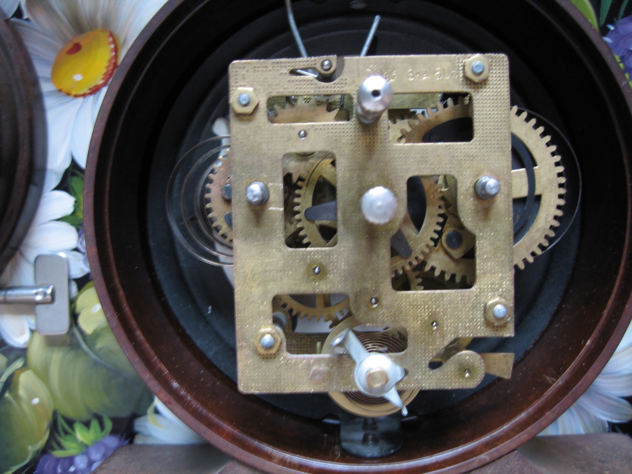

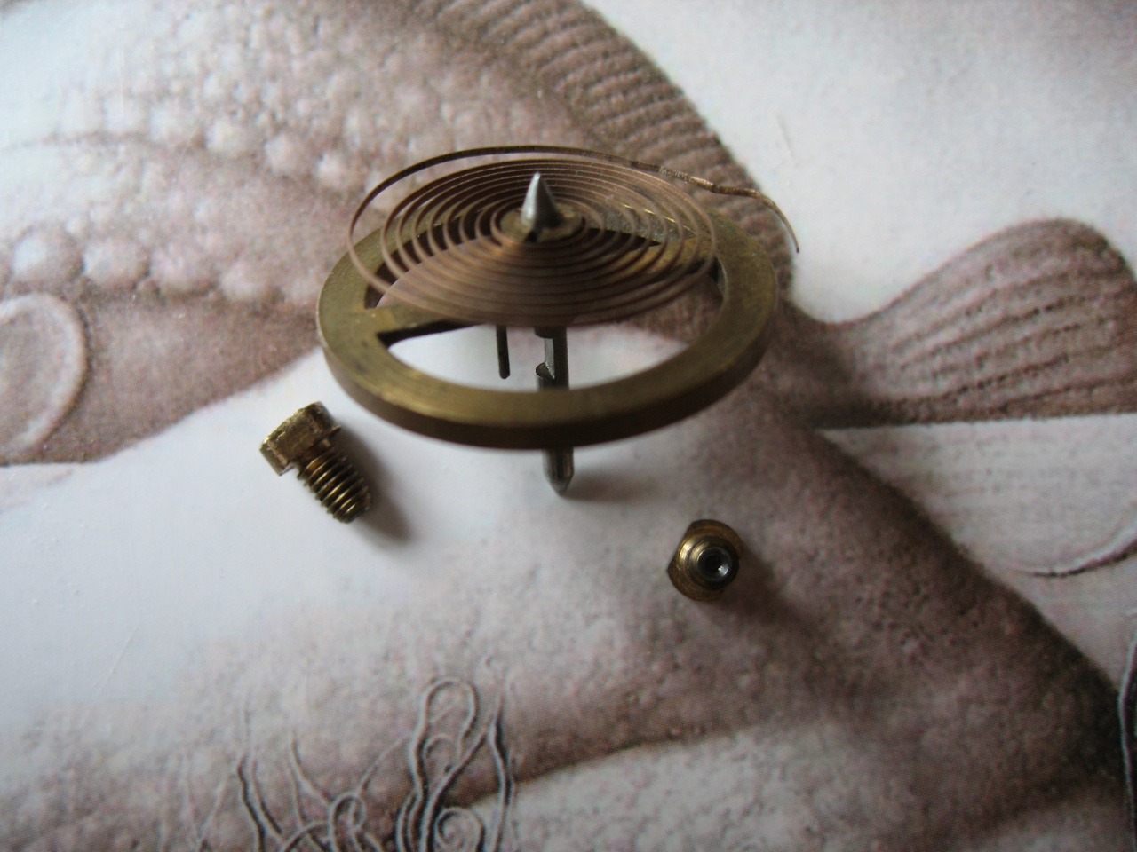

Механизм отнес часовщику,дал указания произодить
как можно меньшие вмешательства в оригинальную комплектацию
1950года,но баланс с подшипниками без камней был сильно изношен
и уже не функционален,сейчас на 62летие будильник получил
два камня и полностью работоспособен!

Можно было оставить конуса. Опоры повернуть на 180*, неизношенными сторонами вниз, а ось заправить, как патефонную иглу.
Проверкой служило бы нескольжение острия по ногтю.
Но и с камнями он не потерял ни йоты авторитета. ))
