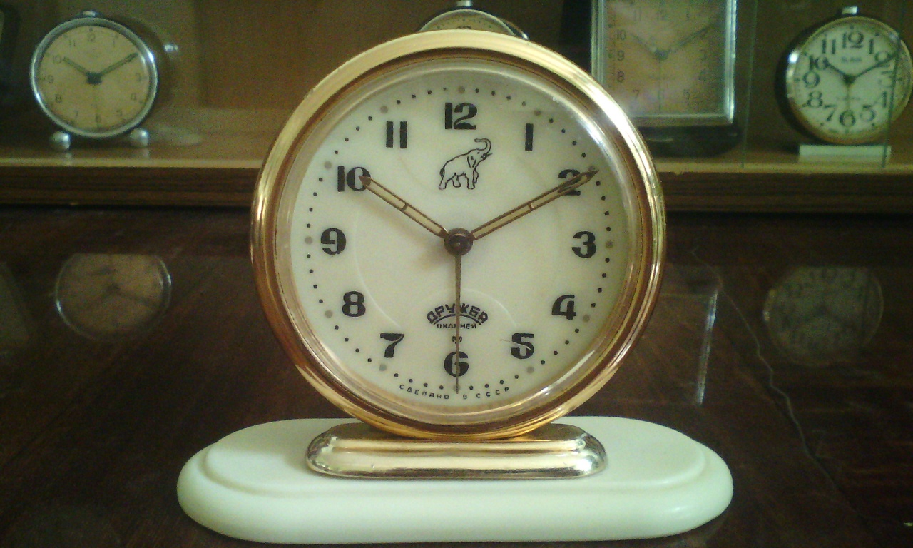

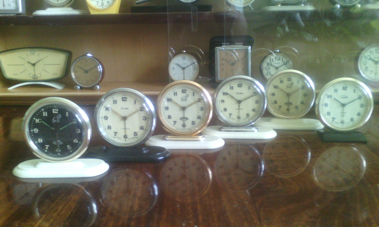

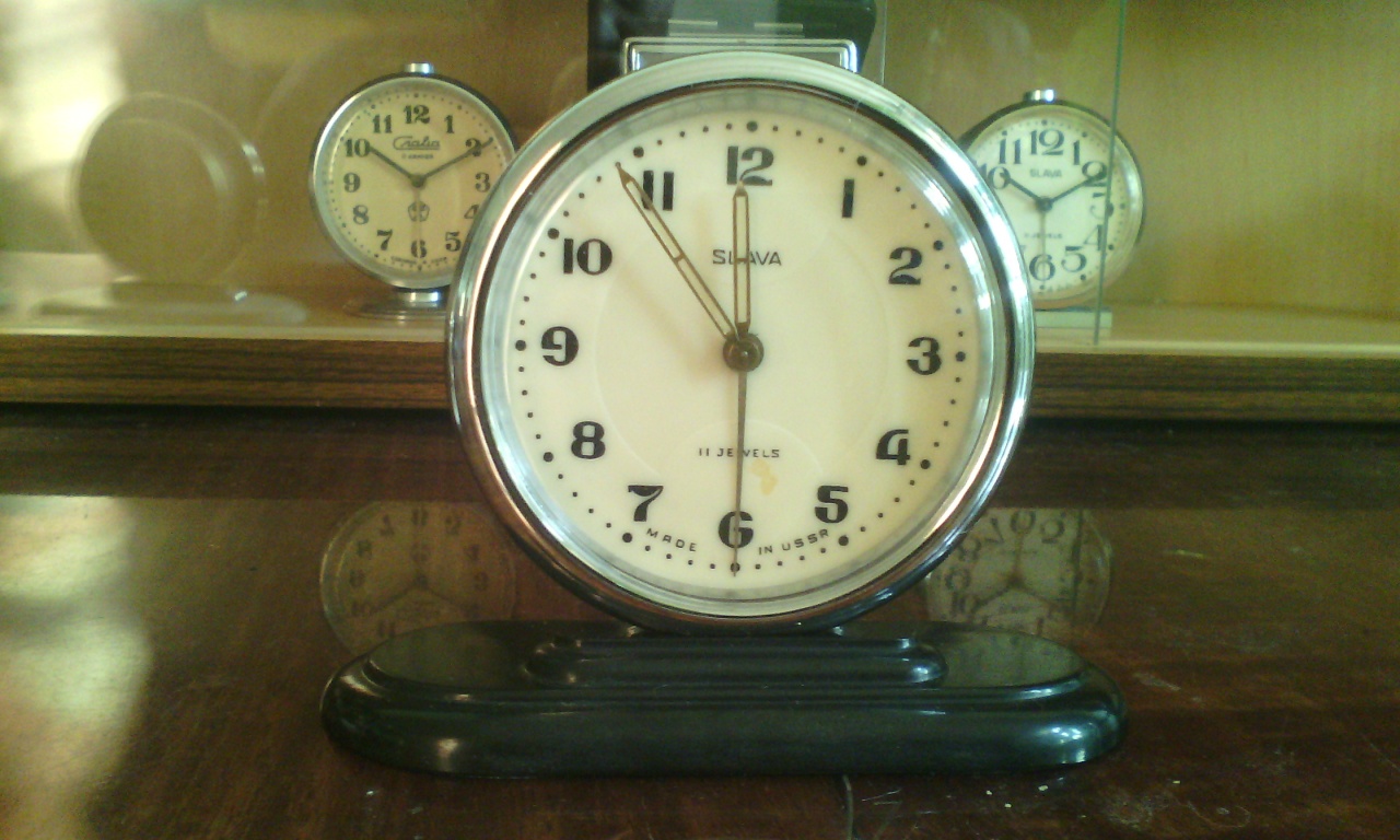

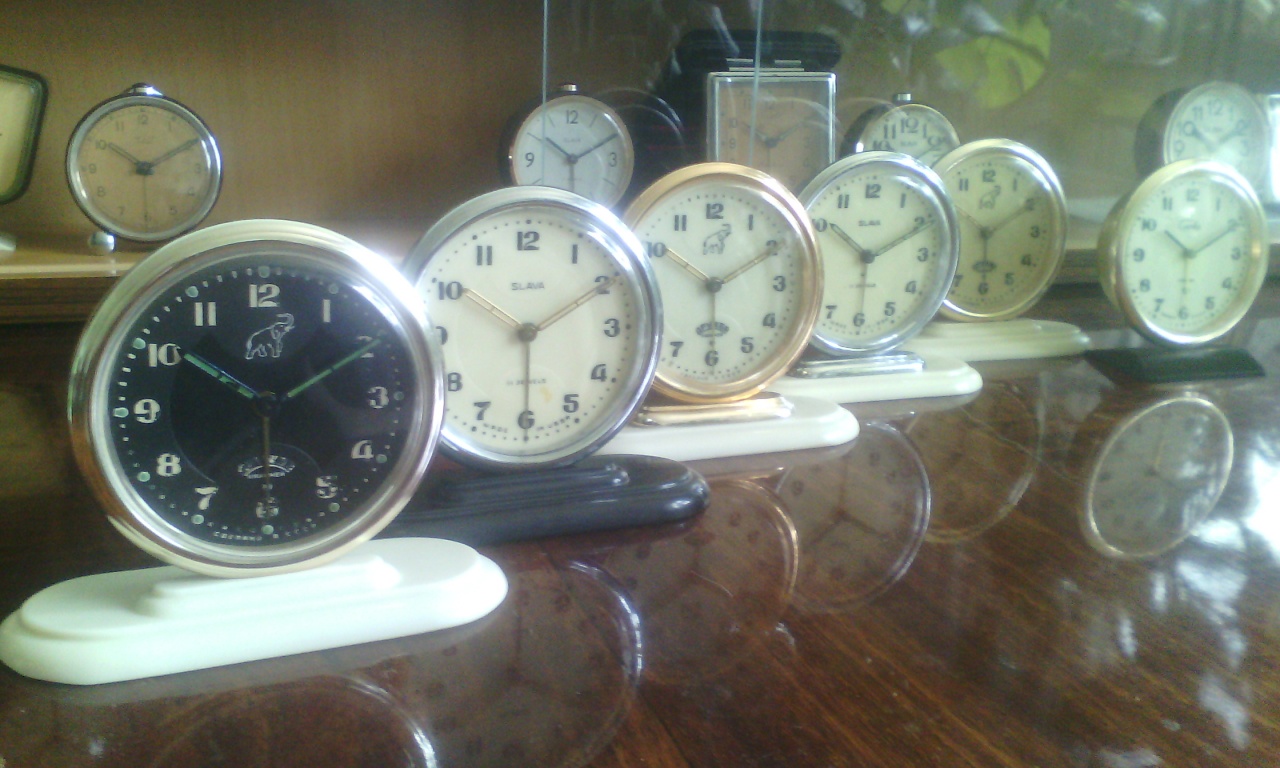

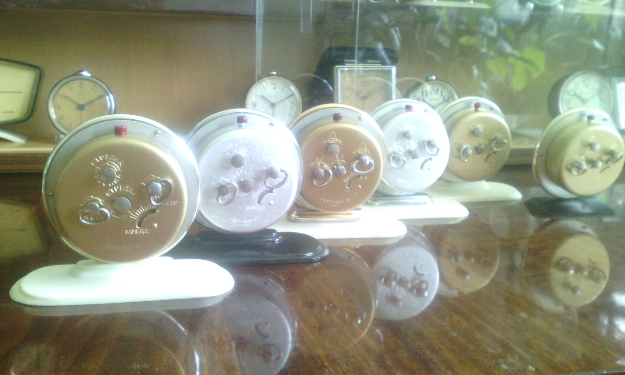

Немного раскрою тему подставок у МГБ

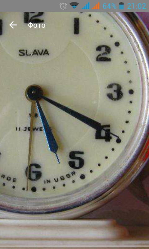

Вечер добрый. Что можете сказать по поводу этих стрел? Встречались такие на Славах? Я вижу такие впервые.

Сообщение от dmitrodonskoi Посмотреть сообщение
В посте №2780, этой темы показывал ДРУЖБУ с составной ногой из коричневого
карболита.
Ваши экземпляры подзакотлечены но из того что у вас имеется можно собрать
правильные варианты.
Например экз. с чёрным циферблатом должен иметь золотистые стрелки
(см.-1612,1814,2851), ножка ,вероятнее всего д.б. составная,а крышка,
к хромированному ободку д.б. серебристая.
Во втором будильнике стоит циферблат,выпуска,как минимум, на пару лет позже чёрной ноги
и крышки с надписями.
В третьем экз., более уместна обычная ножка(не составная).
У четвёртого ранняя ножка и чёрные стрелки не вяжутся с поздней крышкой(без надписей)
и, ещё более,поздним циферблатом.
С пятым всё О.К.-экземпляр вып. 1961, первой половины 1962г, судя по отсутствию светомассы
и крышке с надписями.
По последнему ни чего сказать не могу,т.к. моделька позднего вып. ,я этого периода не оч. активно собираю.
Вложение 1479249
Для позднего выпуска, полагаю,это норм., встречал ,на фото, с такими стрелками.

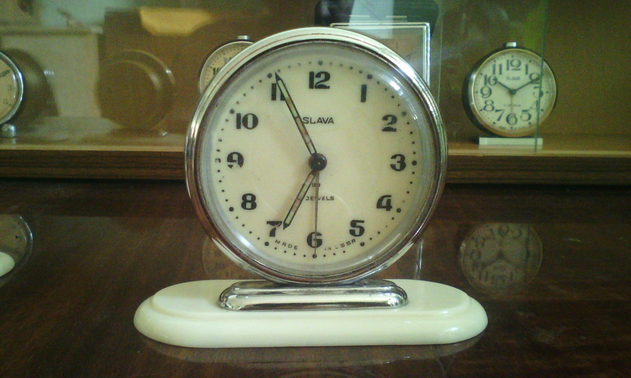

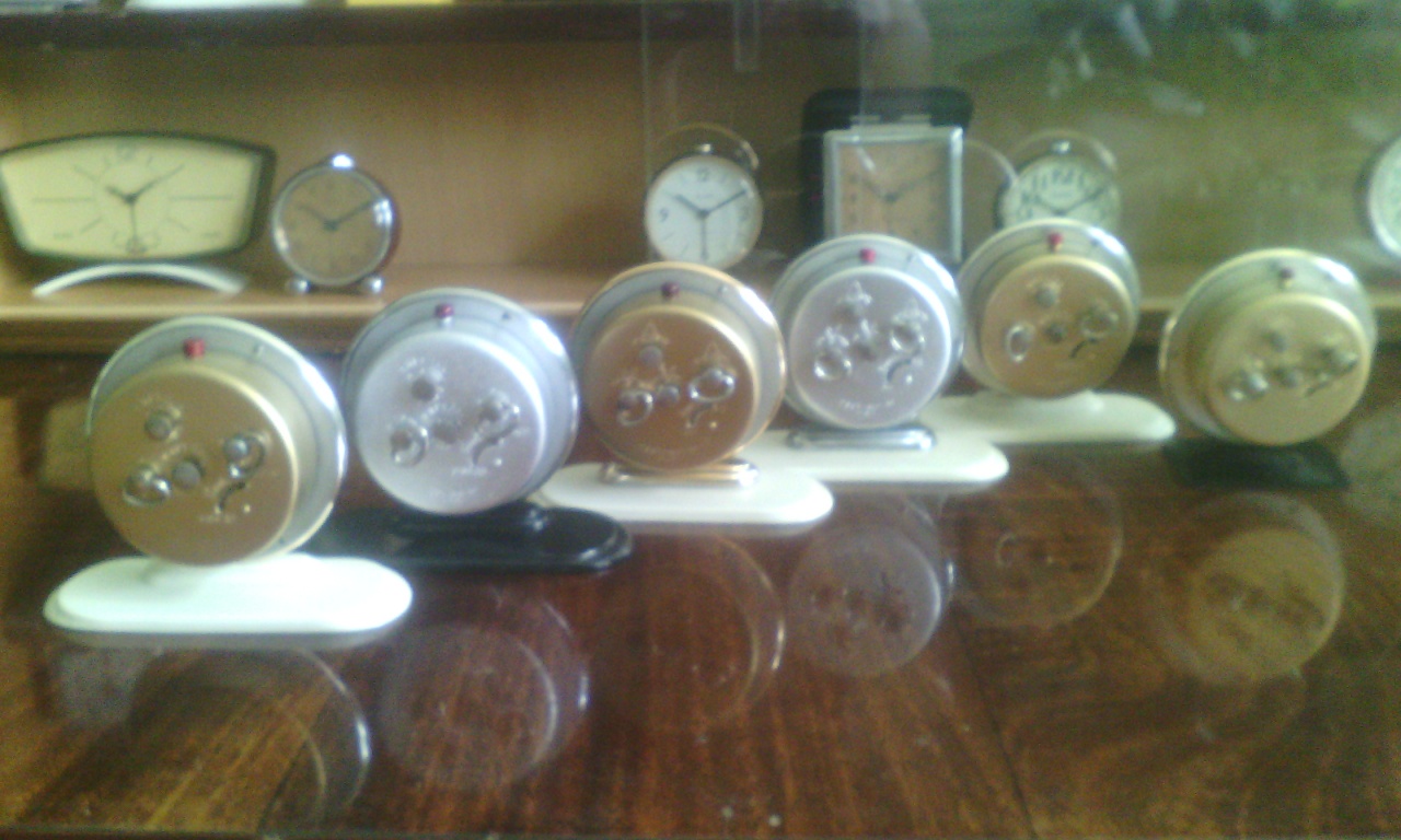

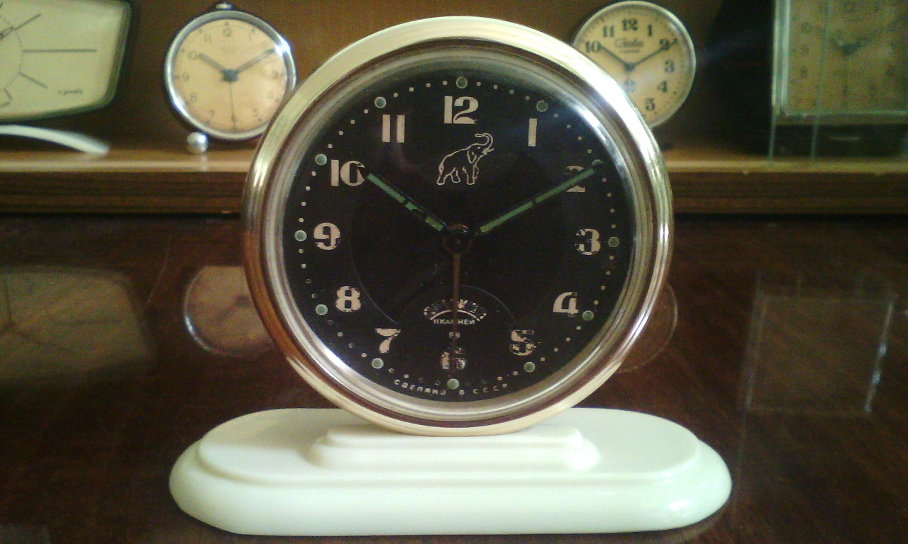

Сообщение от harris1969 Посмотреть сообщение
карболита.
Спасибо за информацию. Посмотрел фото отмеченных Вами постов. Хочется разобраться в этом вопросе, и привести все в первозданный вид.
По первому будильнику с черным циферблатом, получил в таком комплекте, ничего не менял. Ободок на нем золотистый, правда очень тусклый, вероятно выгорел на солнце.
Закономерности не прослеживал, но как по мне, к серебристому ободку должны идти черные стрелки, а к золотистому - золотистые. Если так, то к черному циферблату должны идти золотистые стрелки со светомассой. Соответственно ко второму будильнику черные стрелки? Также на втором заменить циферблат на более ранний, к примеру на такой, который стоит на будильнике на фото крайним справа?
Третий мне кажется, что полностью соответствует, почему такие сомнения?
По четвертому согласен, циферблат под замену.
Извиняюсь за качество фото, камера на телефоне слабенькая.
