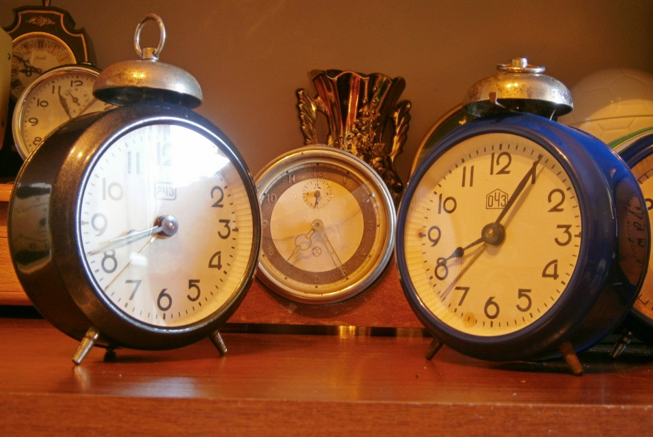

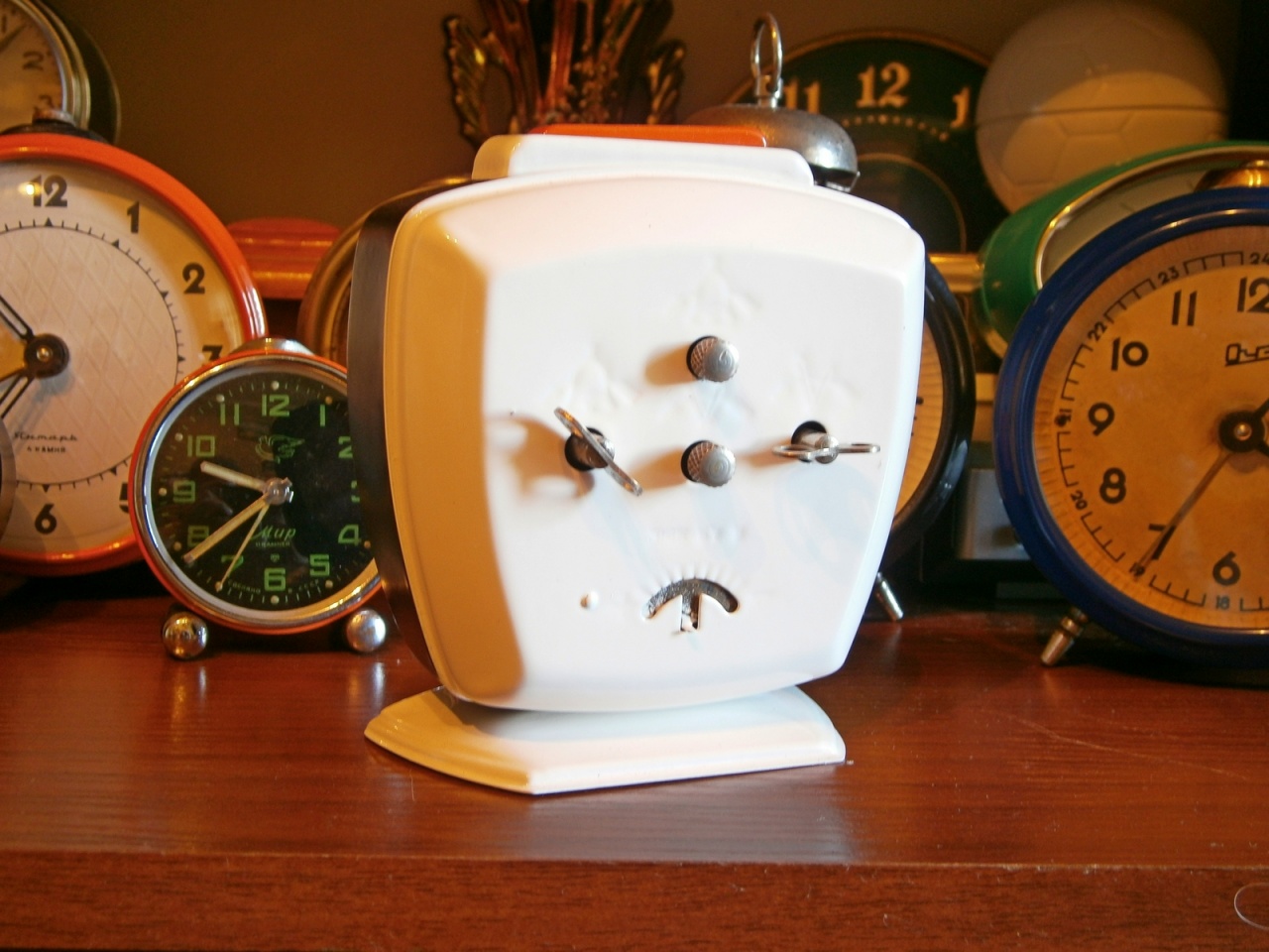

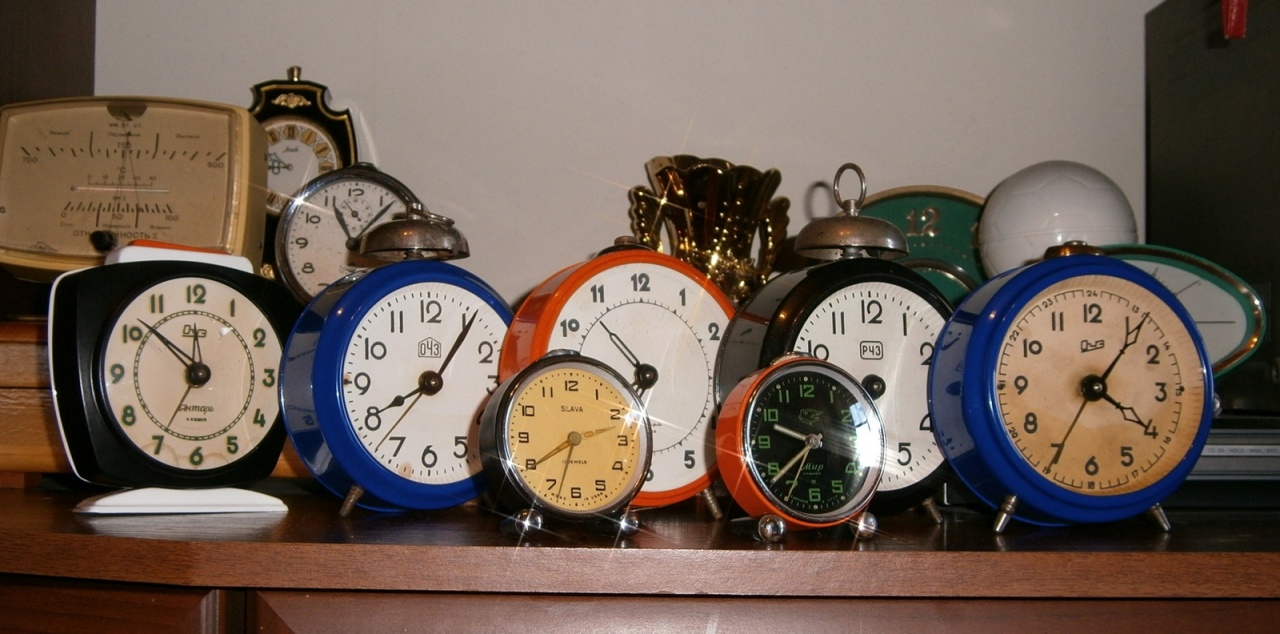

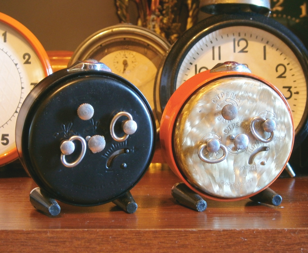

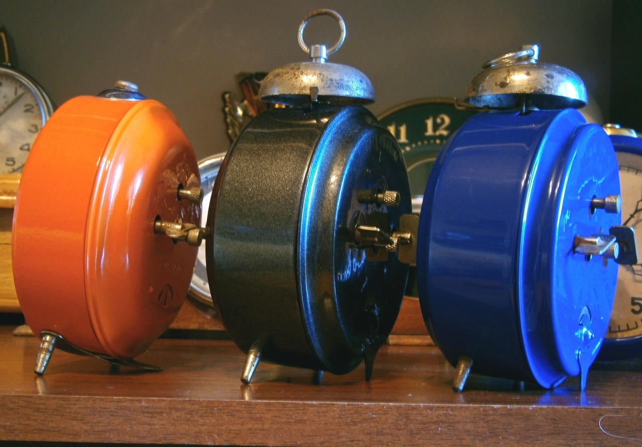

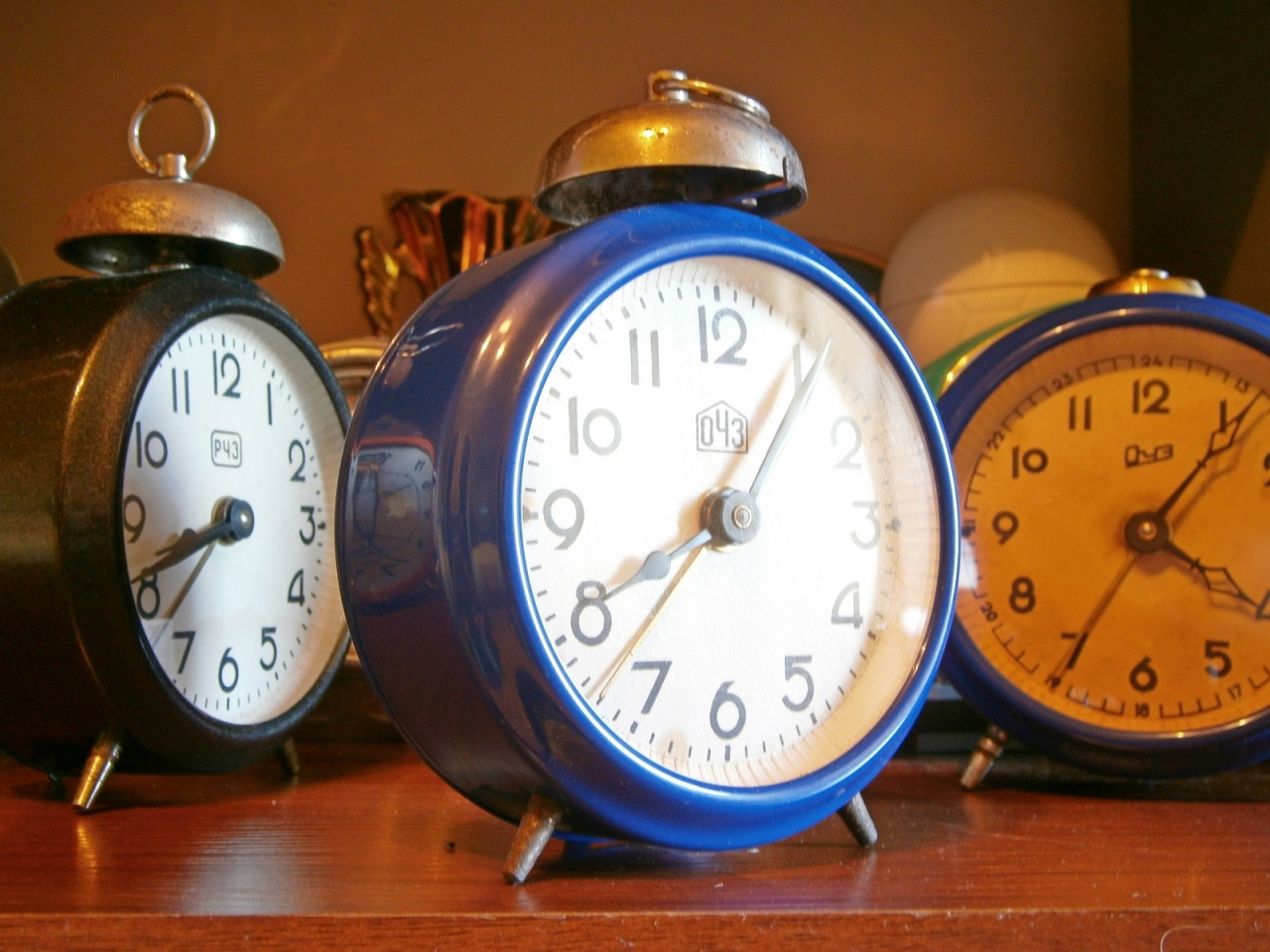

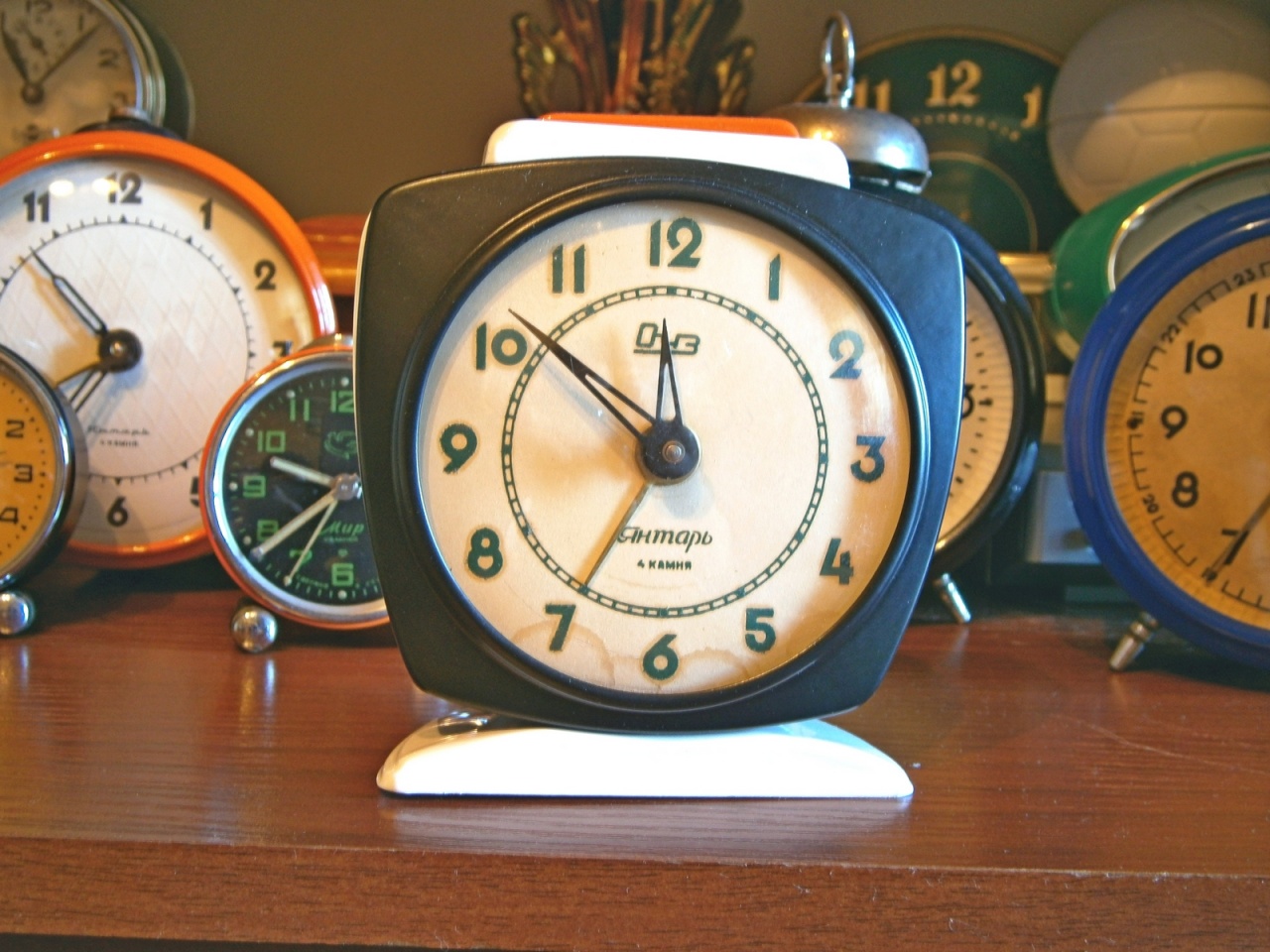

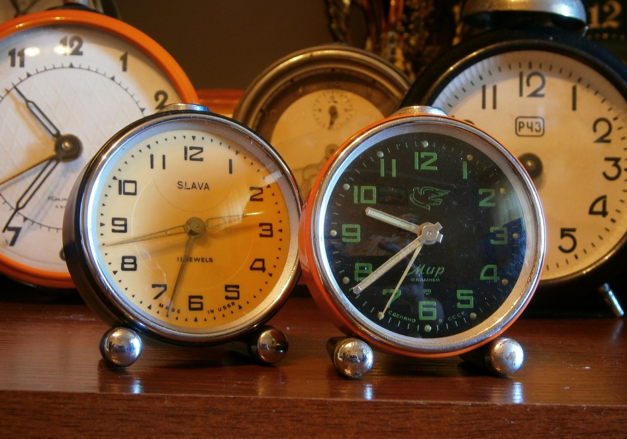

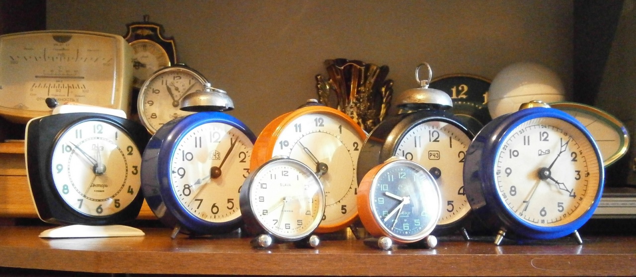

Несколько раз пытался реставрировать корпуса будильников посредством нанесения новой краски. И с пуливера в столярке красил, и с балончиков, результат конечно не то пальто...
Последние разы носил в контору, где красят автомобильные диски и прочие детали порошковой и молотковой краской. Так то конечно им понту нету брать в покраску несколько корпусов разными цветами, к тому же площадь покраски одного будильника 0,03 метра квадратных. Но если красят заказ нужной по цвету краской, то я договариваюсь что бы подложили парочку корпусов между прочим.
Вот фото некоторых результатов

Простите , а какой грунт используете ?

Сообщение от MAD TILER Посмотреть сообщение
Двоякое мнение о будильниках. С одной стороны понимаю, что есть корпуса просто убитые в хлам ржавчиной или потерей краски и только покраска спасёт их. А с другой стороны, конечно, нужно подбирать краску в каждом случае индивидуально. Ну или хотя бы красить матовой, тогда бы смотрелось намного лучше...

...Меня то же заинтересовал вопрос грунтовки... А результат радует глаз!!!!

А грунта то никакого и нет))). Все просто: в собранном виде(крышка вставленна в корпус, что бы не деформировалось) ложу в печку. Краска обгорает. Потом со щеткой по металлу промываю в воде, сушу и отдаю в работу.
Типа технологии:
На очищенное металлическое изделие осуществляется нанесение слоя порошкового грунта в специальной камере напыления. В ней с помощью электростатического распылителя частицы порошковой краски электрически заряжаются от внешнего источника или электризацией при трении, а затем электрическим полем частицы порошковой краски переносятся к окрашиваемому изделию, которое имеет противоположный заряд. Под воздействием электростатических сил притяжения частицы краски оседают на поверхности металлического изделия равномерным слоем. Те частицы порошковой краски, которые не осели на изделие, улавливаются системой очистки окрасочной камеры напыления и могут быть использованы при повторном напылении, что невозможно при покраске обычными жидкими красками.
Затем изделие с нанесенной порошковой краской переносится в камеру полимеризации. Под действием высокой температуры (150° - 220°С) частицы порошковой краски плавятся, образуя равномерное полимерное покрытие. Печь полимеризации непременно должна поддерживать постоянную температуру во всей камере оплавления для равномерного прогрева поверхностей изделия
Оплавление порошковых красок происходит в три стадии:
1. порошок оплавляется и переходит в вязко-текучее состояние;
2. образуется непрерывный слой из оплавленных частиц порошка;
3. окрашиваемая поверхность смачивается расплавленным полимером, вследствие чего и формируется покрытие.

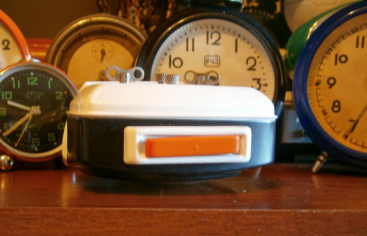

увидал в ваших перекрашеннных будильник РЧЗ с колокольчиком. А что это за завод такой и какого он года, не подскажете?

Сообщение от ymba1 Посмотреть сообщение
увидал в ваших перекрашенных будильник РЧЗ с колокольчиком. А что это за завод такой и какого он года, не подскажете?
РЧЗ - Ростовский часовой завод в 50-е годы выпускал будильники произведённые на 2 МЧЗ и 3 МЧЗ (процесс сборки),
таким образом, заводы освобождали от производства уже устаревших для них моделей (разрабатывался будильник на 11 камнях),
и этим же поддерживая новые заводы типа РЧЗ и ОЧЗ в своём начале становления и развития...
Какое то время будильник такого типа выпускал и СЧЗ, до сих пор не могу найти подобного, хотя всё различие только в аббревиатуре на циферблате.

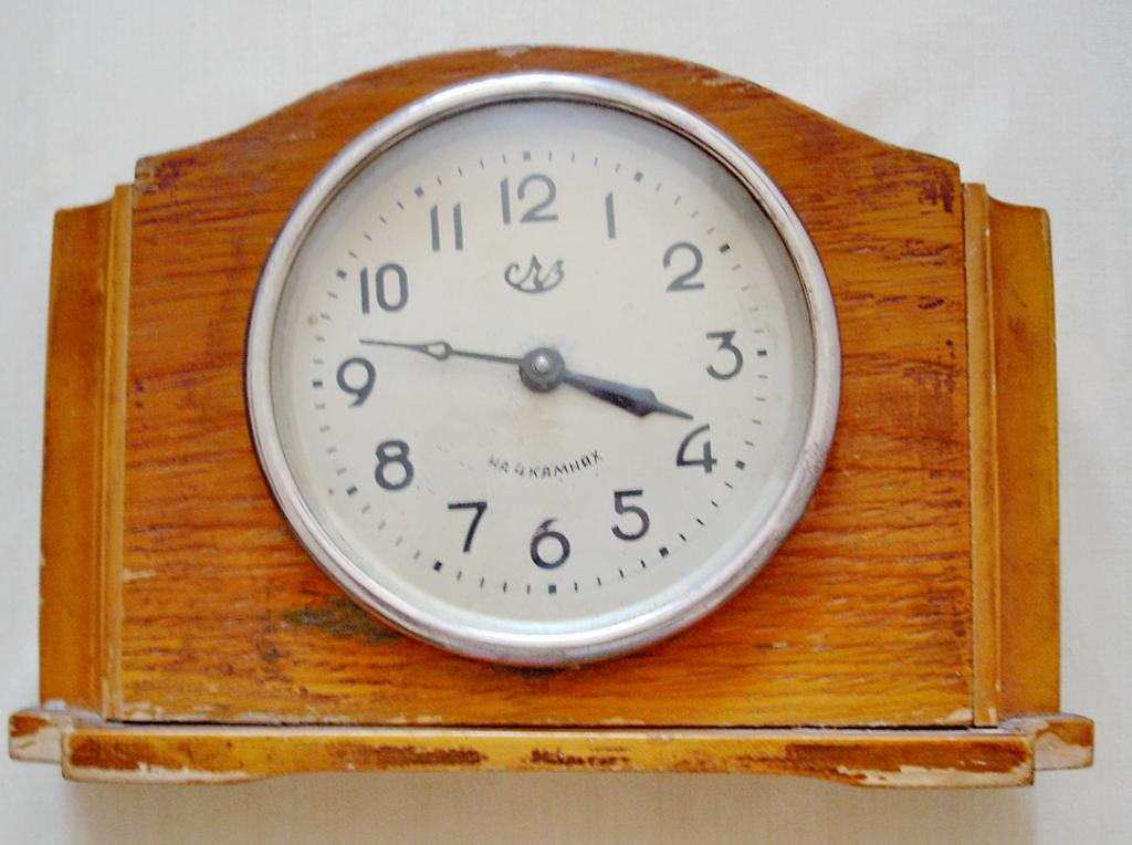

скорее всего это было уже после 60 годов и скорее всего счз выпускал не будильники а всем известные часы в деревянном корпусе
ID:	1114744 Нажмите на изображение для увеличения
будильник
