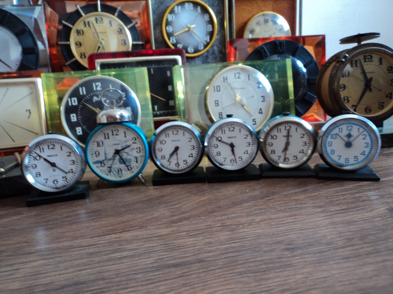

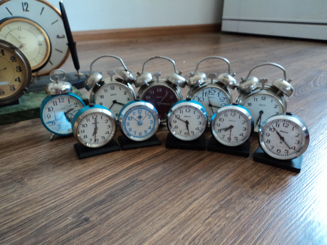

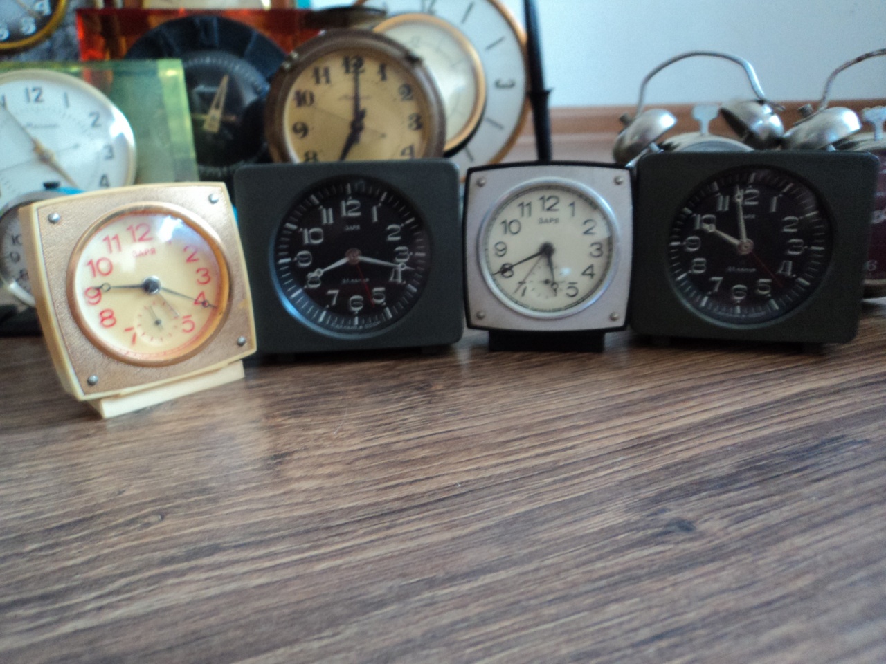

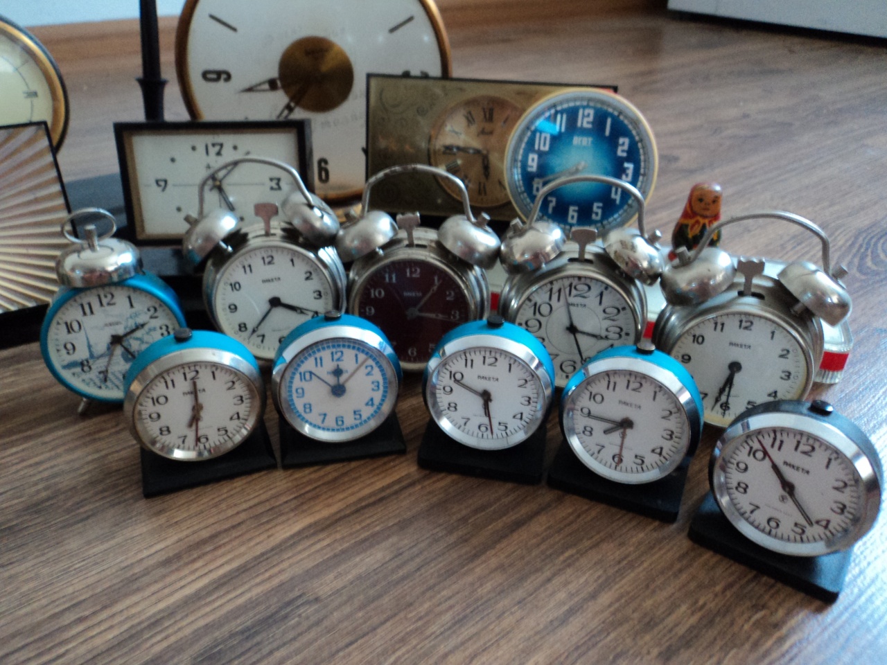

.Добавдю и Я в тему пару фото будильников- ЗАРЯ ну конечно же самый маленький из РАКЕТ...
ID:	1100766   Нажмите на изображение для увеличения
ID:	1100767   Нажмите на изображение для увеличения
ID:	1100768   Нажмите на изображение для увеличения
ID:	1100769   Нажмите на изображение для увеличения
.....и пришло ВРЕМЯ собирать камни....в том числе и часовые.....
