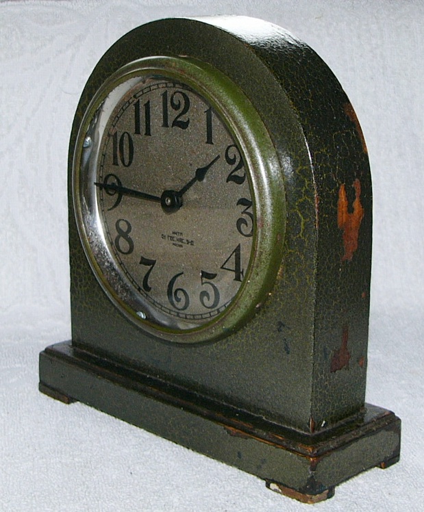

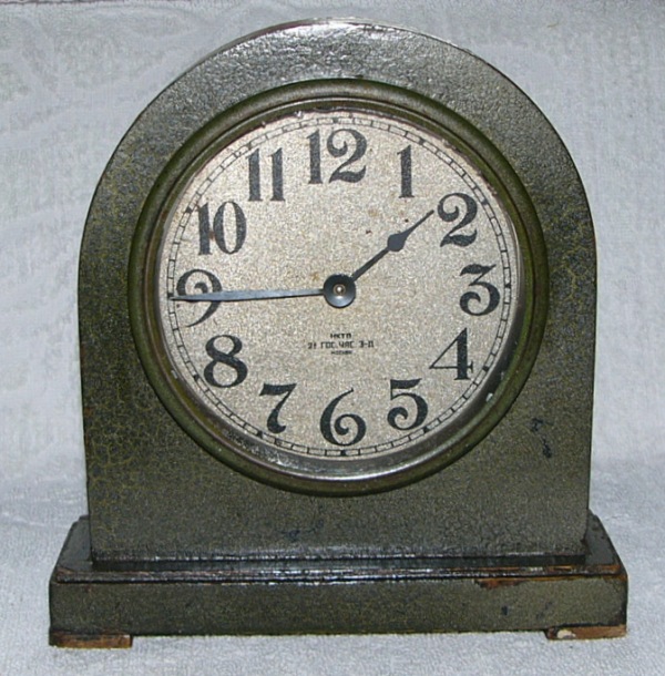

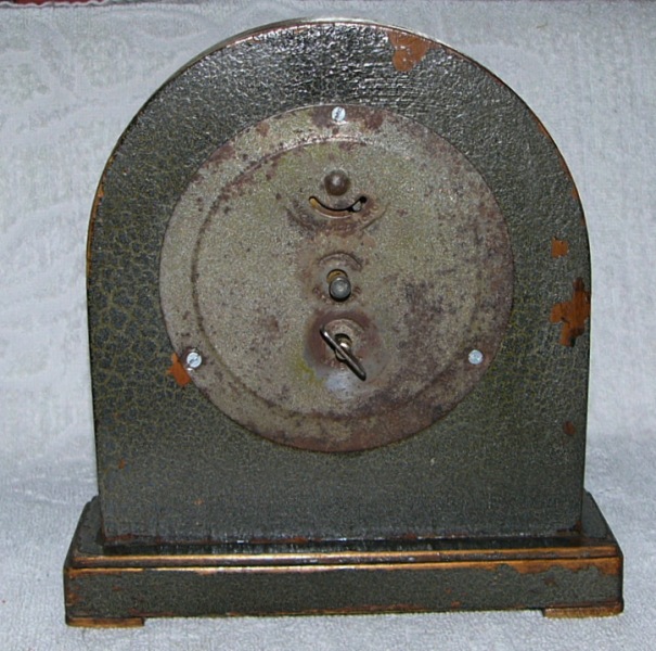

Я опять не по теме...
Не будильник.
2-ой час. завод, НКТП, 30-е годы.
Когда принёс с почты, то оказалось, что краска начала осыпаться. Пришлось корпус срочно обрызгать лаком, чтобы сохранить заводское покрытие.

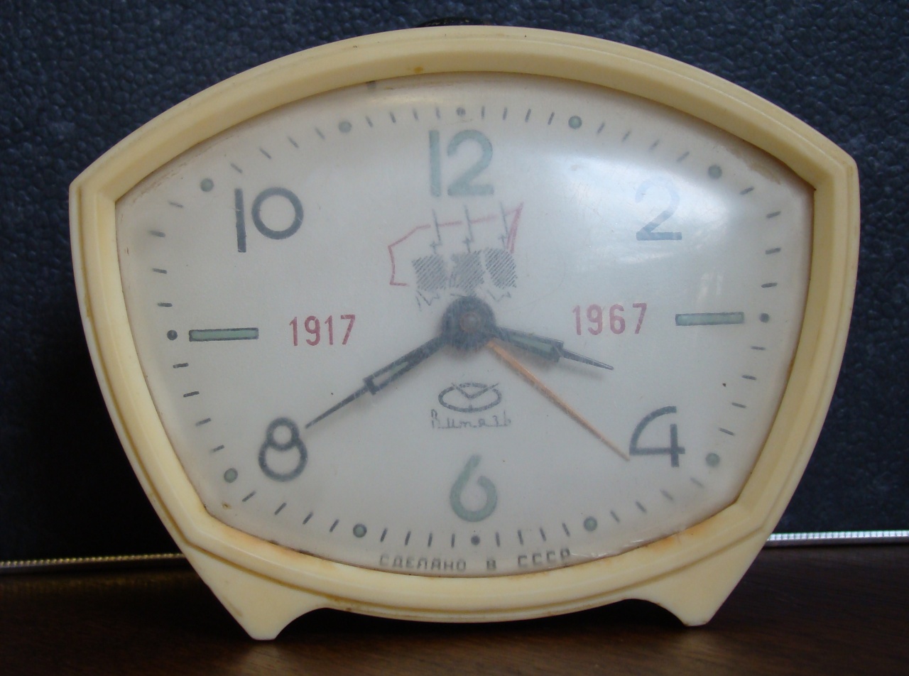

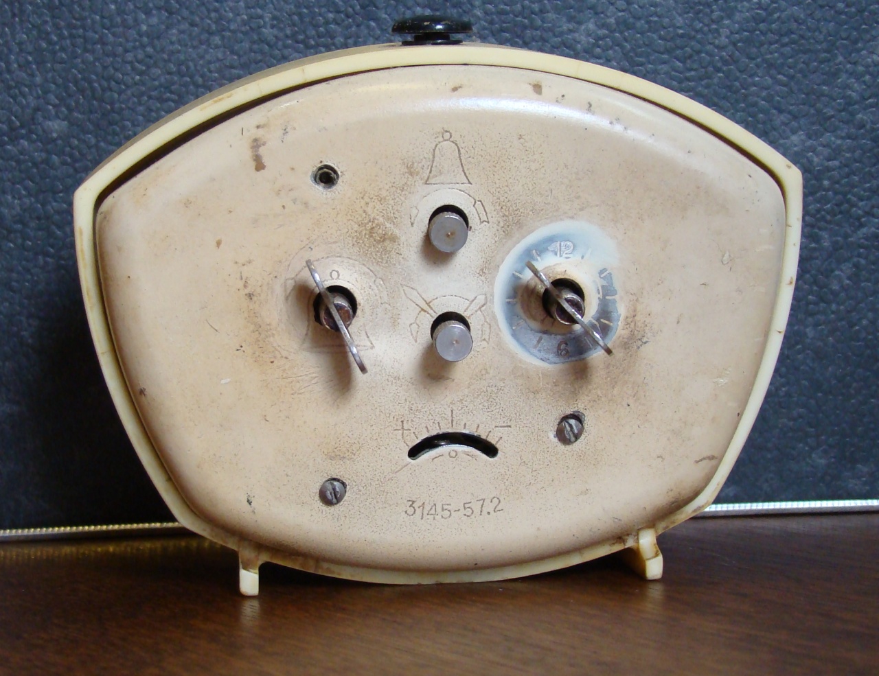

Витязь, механизм 1967 года.
Название: Витязь. 50 лет революции. (3).JPG
ID:	1065181   Нажмите на изображение для увеличения
Название: Витязь. 50 лет революции. (1).JPG
Эти 6 пользователей сказали Спасибо! skkraev за это сообщение:

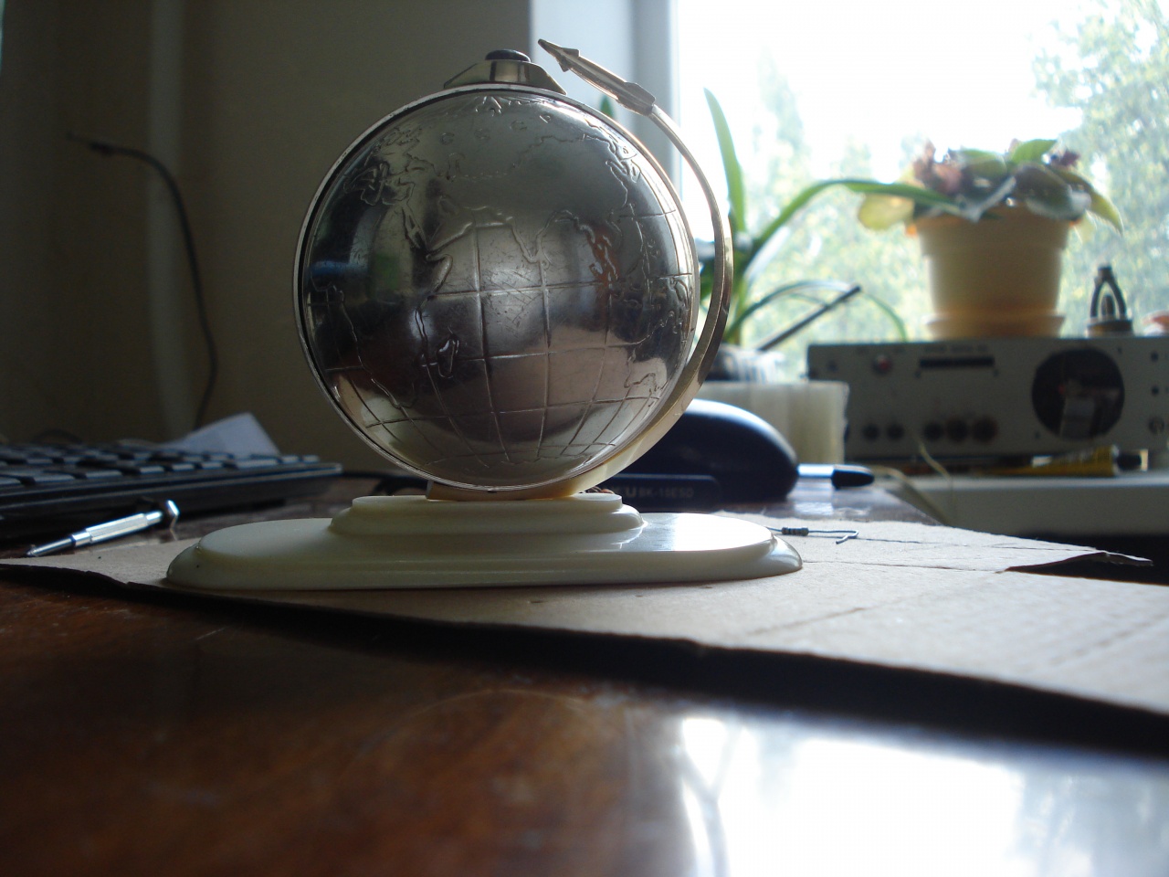

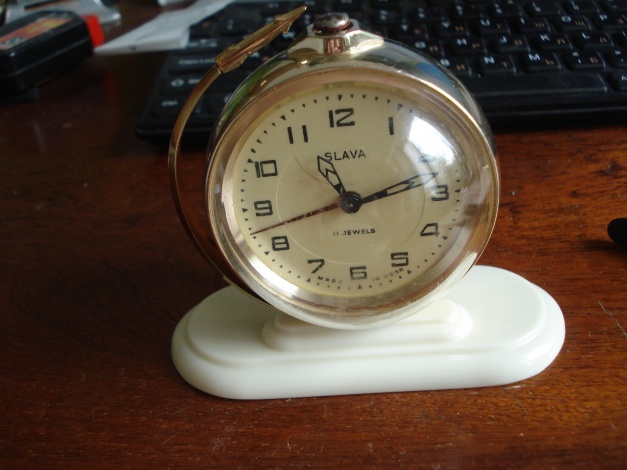

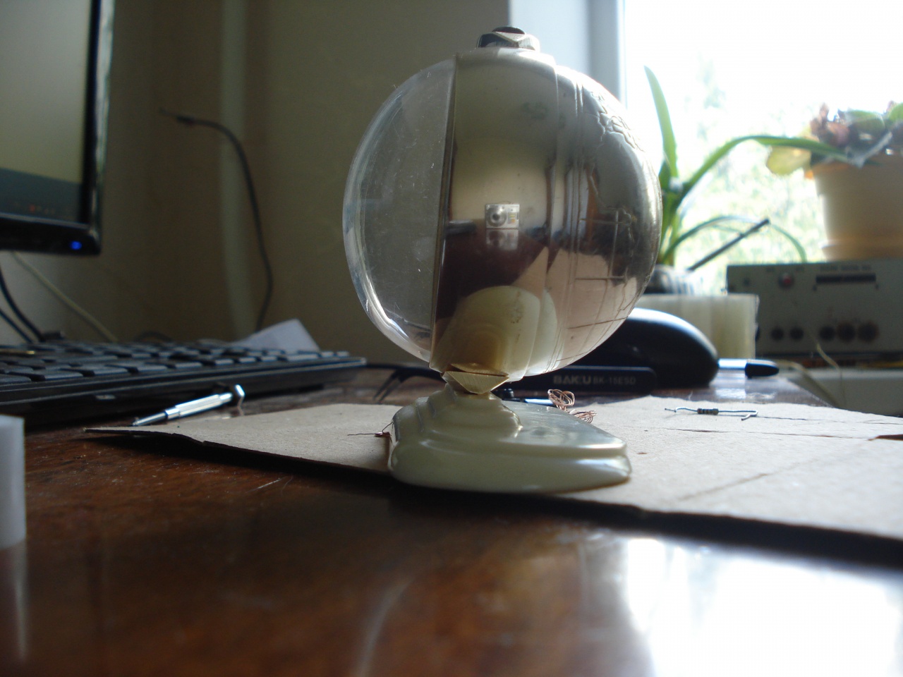

Вот наконец то все в комплекте, крышку искал наверно год дождался, в таком виде даже жене понравился А вот кнопку в какой цвет красить вроде остатки красной видно.
