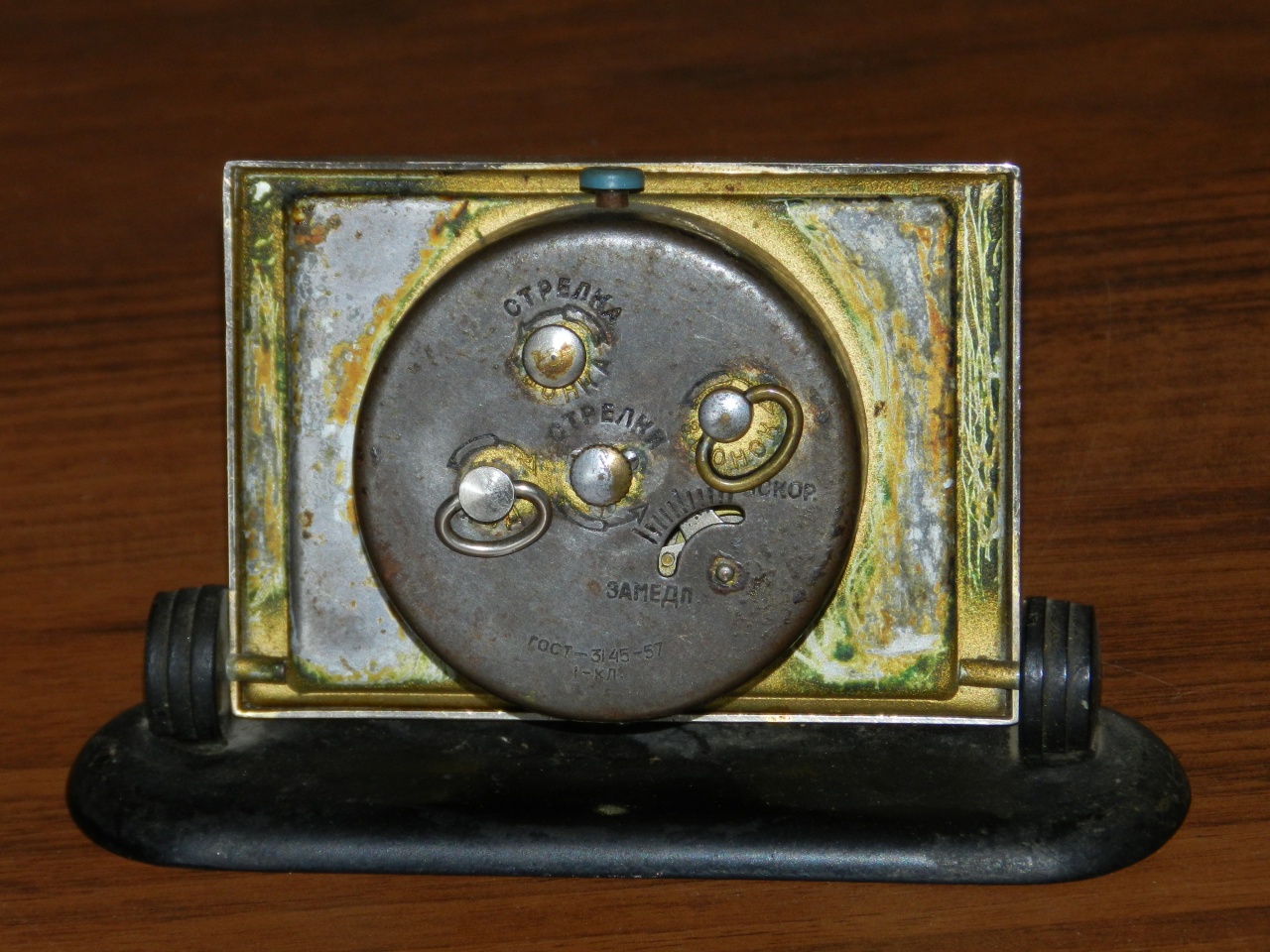

Господа форумчане подскажите , на сколько часов хватает завода в данном будильничке ?

Сообщение от mauzer67 Посмотреть сообщение
На 36 часов по паспорту. Где-то так и есть, может чуть меньше.

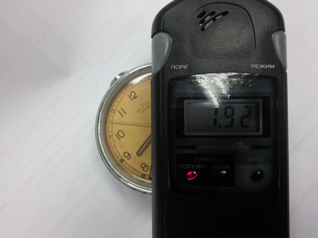

Ложка дегтя в бочке мёда ! И всего 5 точек светомассы осталось и осыпавшихся кусочков почти нет. А превышение в 20 раз. Это в мкЗв/час. Будем мыть. Вопрос. Из чего сделан цифер?

Сообщение от Oleg Doka Посмотреть сообщение
Должен быть латунный.
Замерьте ради интереса будильник без цифера, если получится - сколько у него остаточного...

Сначала все утоплю. Потом удалю всю светомассу. Далее замеры механизм, цифер, стрелки. Далее бензин, смазка, сборка. Замер без и с цифером и стрелками. Замер собронного будильника. Будем делать, отпушусь.

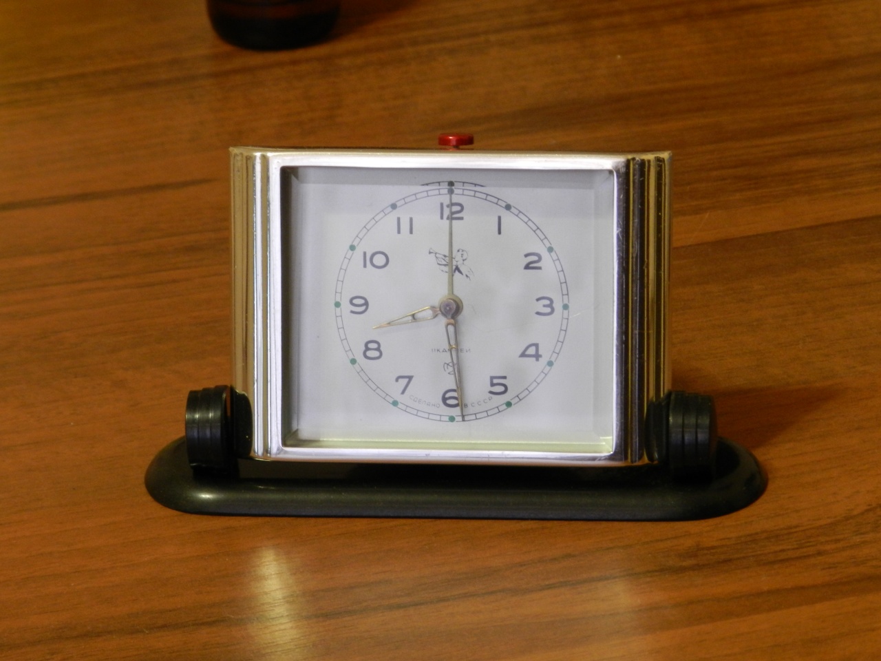

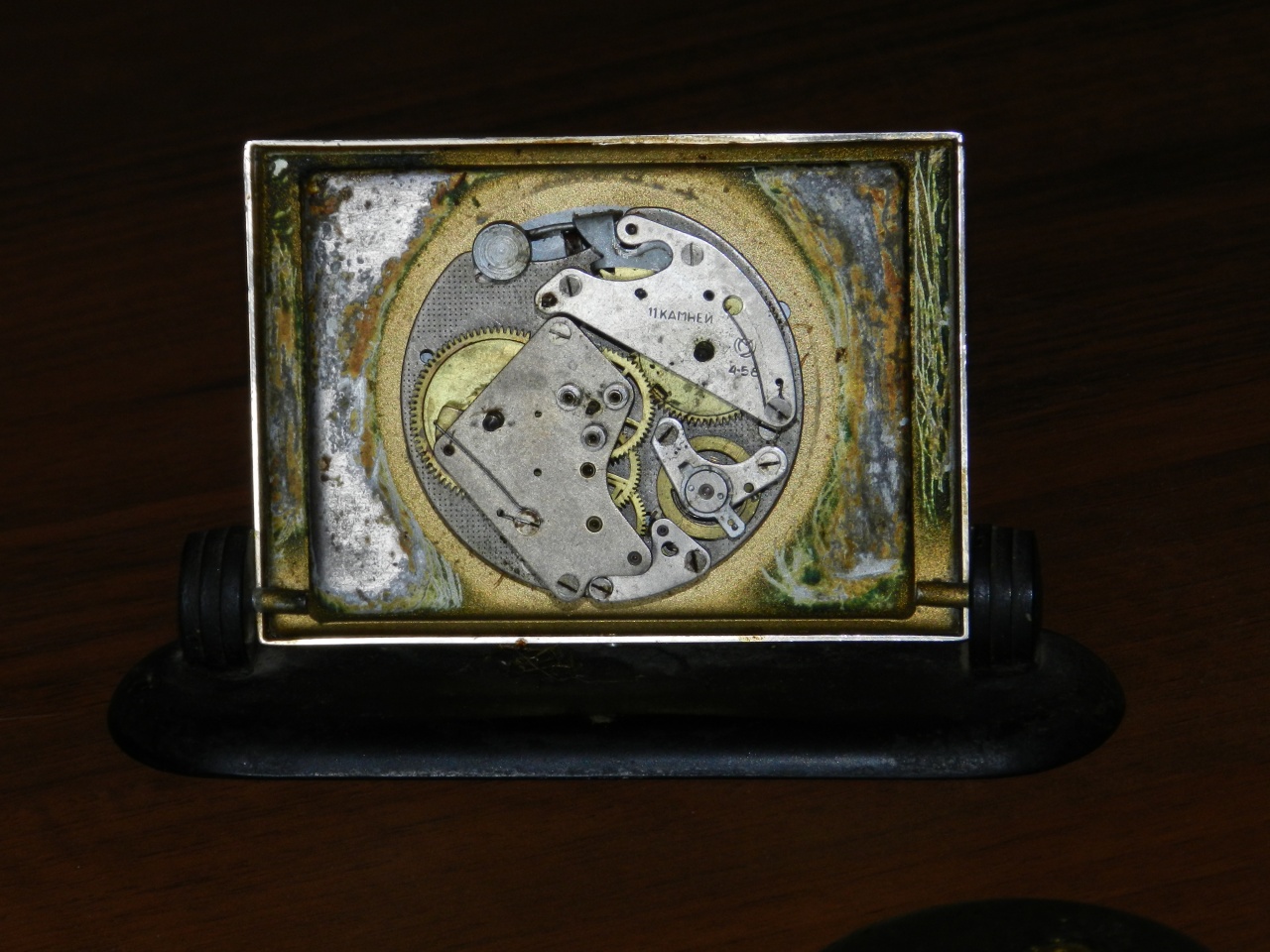

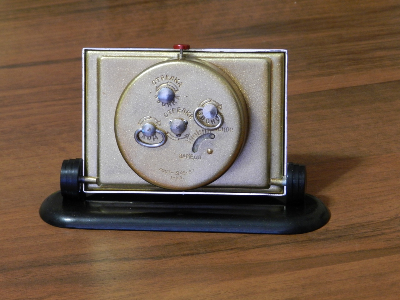

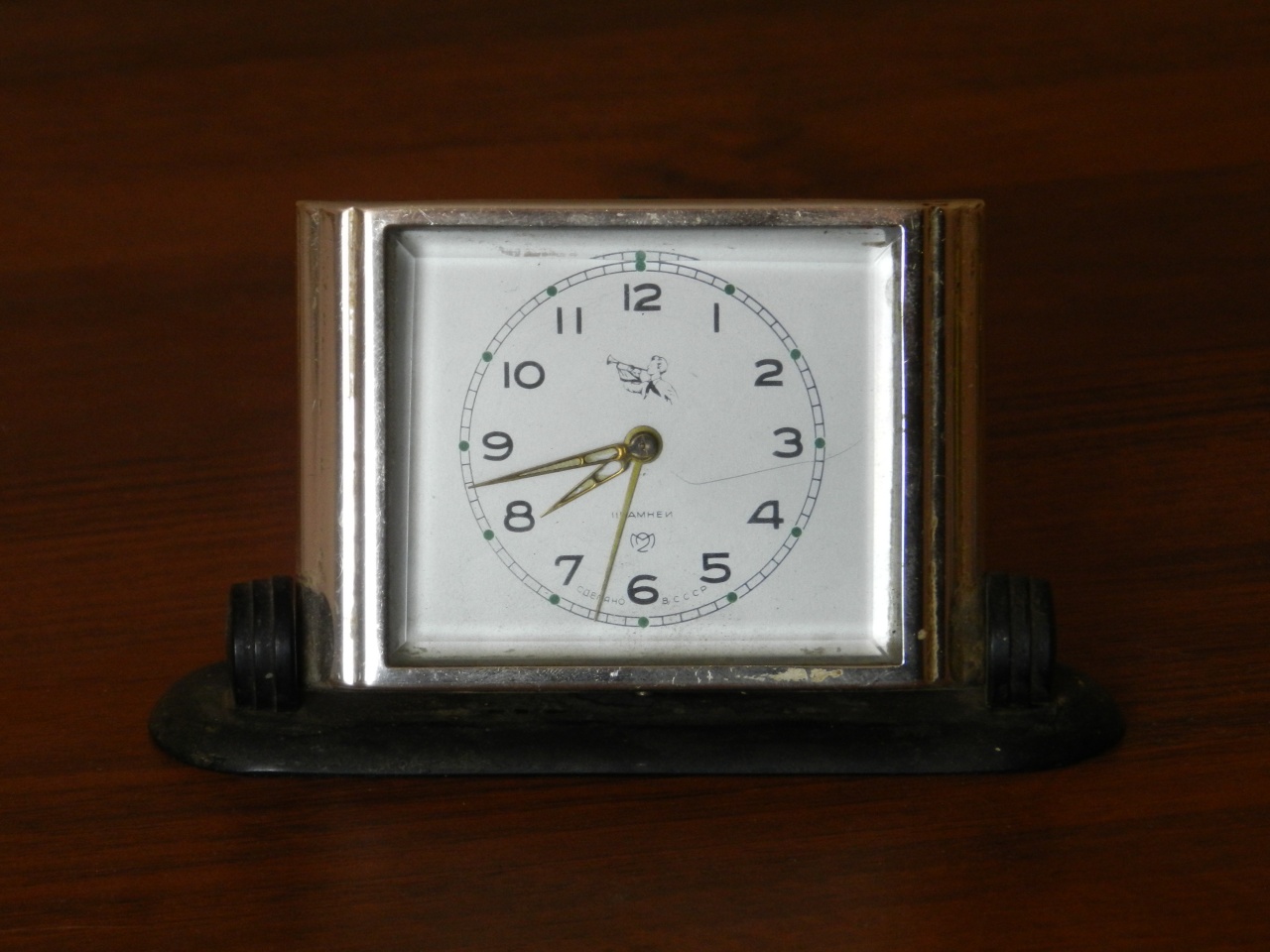

Очередной улов с барахолки. Пионер 4-58. До:
И после чистки, смазки, перекраски, замены сдохшего таракана на свежего:
Oleg Doka, светомассу меняйте, даже не задумываясь. Современная суперлюминова и светится получше и не "фонит" и вид старая потеряла давно. У меня нет дозиметра, но на всех часах старше 70-го года я светомассу мою и меняю в обязательном порядке. Ранее в этой же теме я перебирал похожий будильничек, вот.

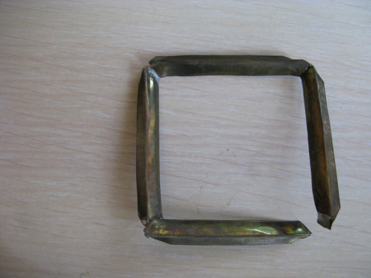

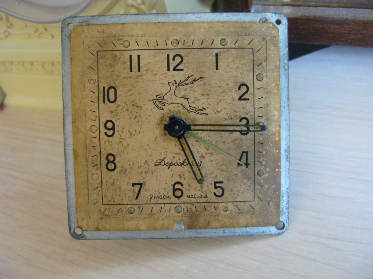

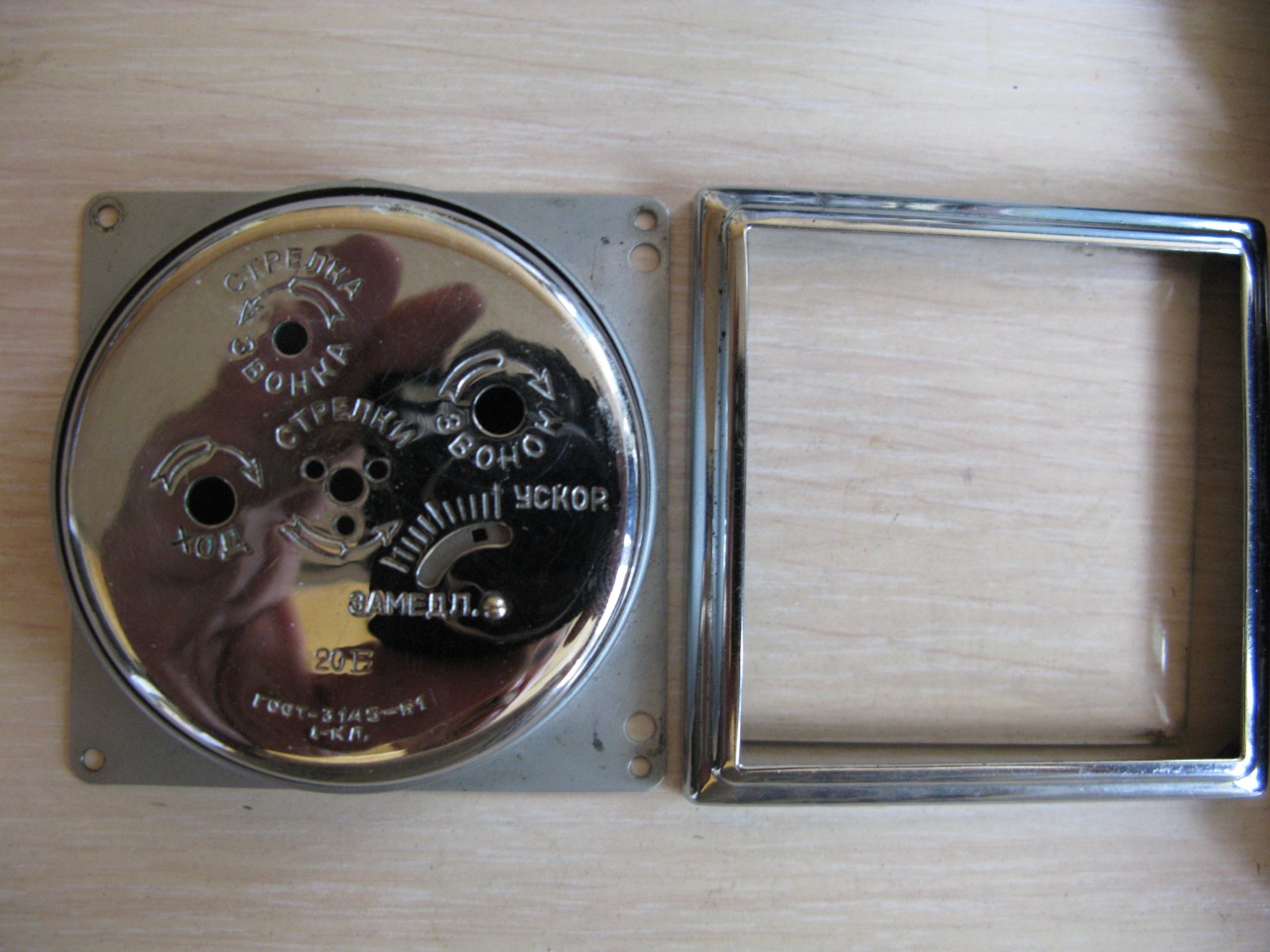

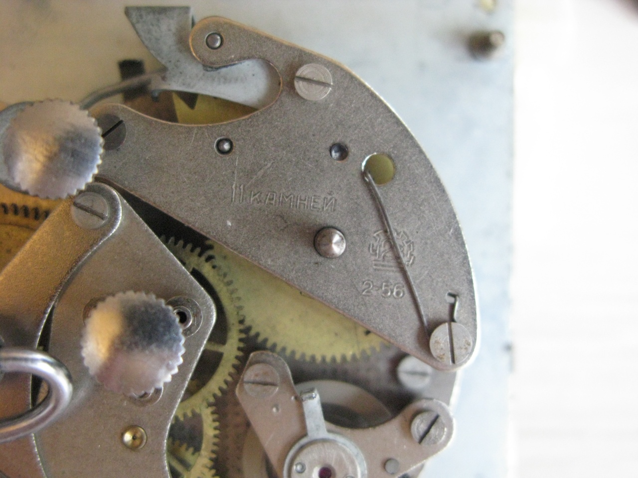

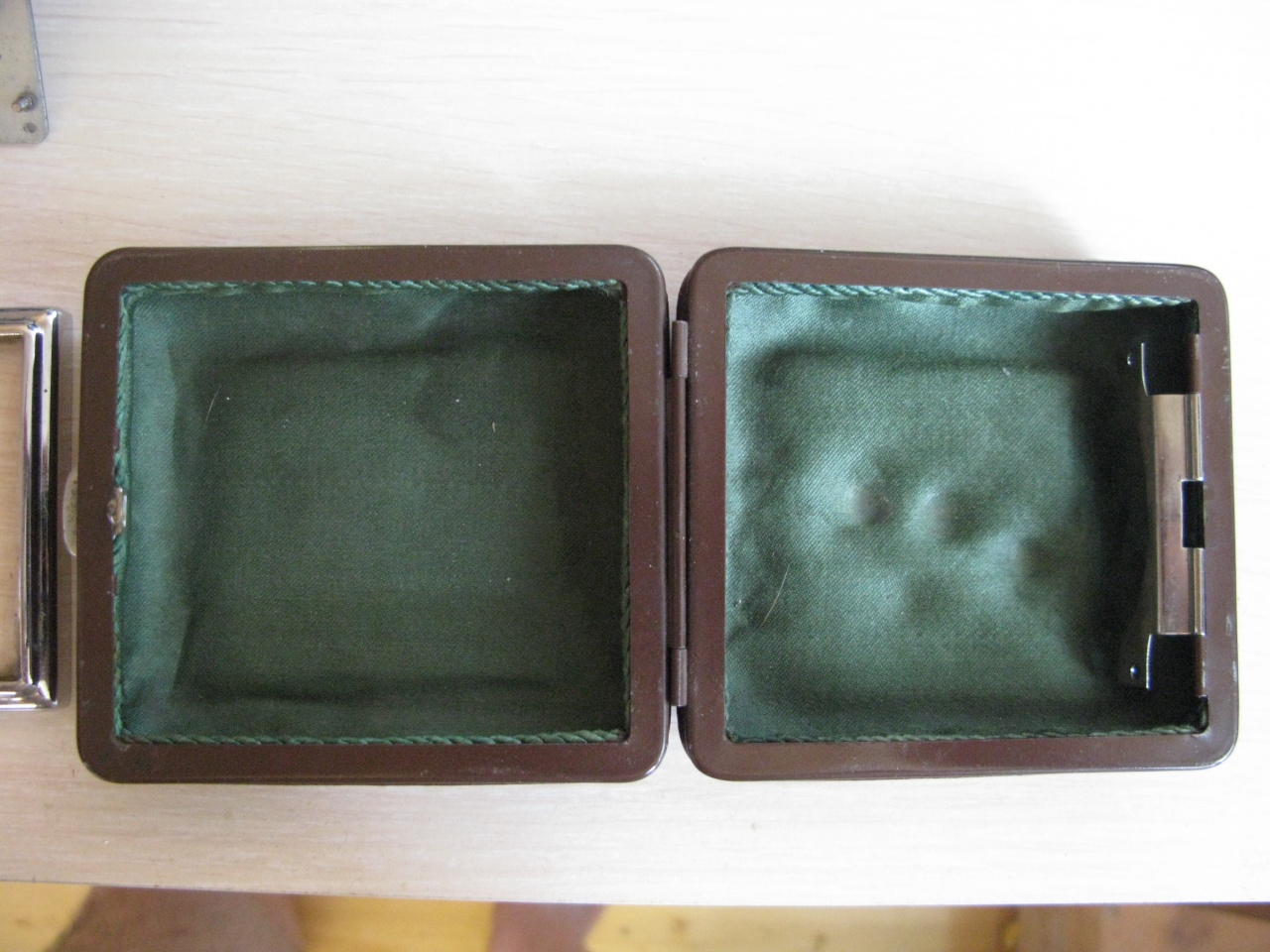

Знакомый мастер как то заикнулся, что у него есть дорожный будильник в очень хорошем состоянии. Конечно я это не пропустил мимо ушей, и начал его выпрашивать. Он согласился, но очень долго забывал принести его на работу. Наконец свершилось. Но как оказалось у него свои понятия на "хорошее состояние". Да, футляр хоть и потёрт, но не расхлябан, корпус, наружная рамка, стекло, крышка, мех в хорошем состоянии. А вот цифер, который оказался наверно из латуни далеко не в лучшем состоянии. А внутренняя рамка так вообще оказалась самопальной. У меня это уже второй дорожный. Первый я показывал на стр.179 пост 1786. Тот 64 года. Этот значительно старше. Мой одногодка, правда на несколько месяцев старше меня, второй квартал 56 года. И олешек бежит справа налево . Нажмите на изображение для увеличения

Что то меня стрелки смущают. А такие ли должны быть? Можно ли что то сделать, чтобы улучшить "состояние" цифера? Ну и самое больное место рамка. Может кто поможет в этом вопросе, может есть у кого с разбора?

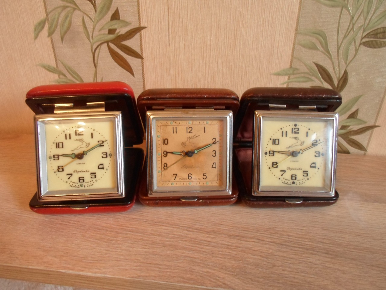

Сообщение от Assiris Посмотреть сообщение
Нет, у всех оленей, независимо от направления движения и циферблата, стрелки одинаковые.
Тоже ищу "левого" оленя в приличном виде.

Vilos ну я так и думал. Теперь ещё и стрелки добывать. (( Эх-х-х.
