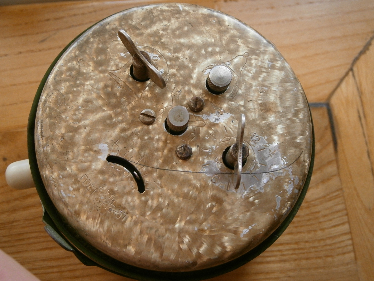

"что молотковая краска в разы отличалась по стоимости от обыкновенной нитрокраски"
Это не молотковая краска. Будильники не красились молотковой эмалью. Технология нанесения "морозного узора" несколько иная.
Почему я решил, что это всё-таки краска. Дело в том, что для очистки будильника было применено средство, которое используется для снятия старой краски. После нанесения, на поверхности молоткового узора появились пузырьки, точно такие же, как и при работе этим средством со старыми нитроэмалями. Подождав несколько минут я маленьким шпателем удалил отслоившуюся краску.
Мне кажется, что если бы это была не краска, а гальваническая обработка металла, то таким путём я вряд ли её удалил. В этом случае мне пришлось бы применять, наверное, шкурку. Или я не прав и гальванику можно удалить, скажем проще, растворителем?
По моим ощущениям, а с эмалями приходится работать и довольно часто, не заметил ничего не обычного, что натолкнуло бы на мысль о работе с гальваникой, а не с краской.

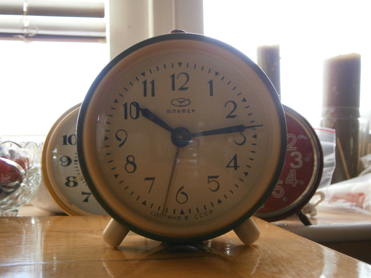

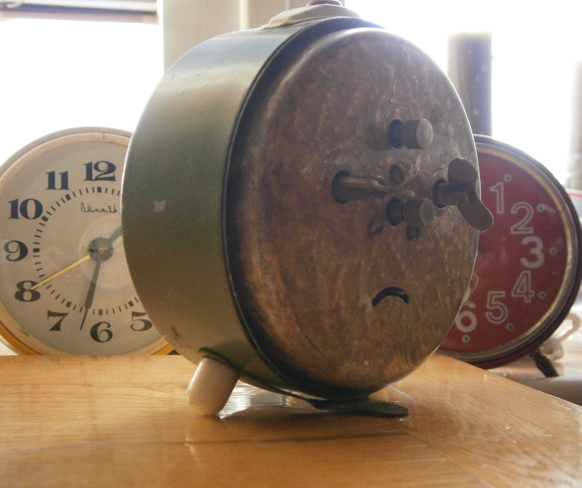

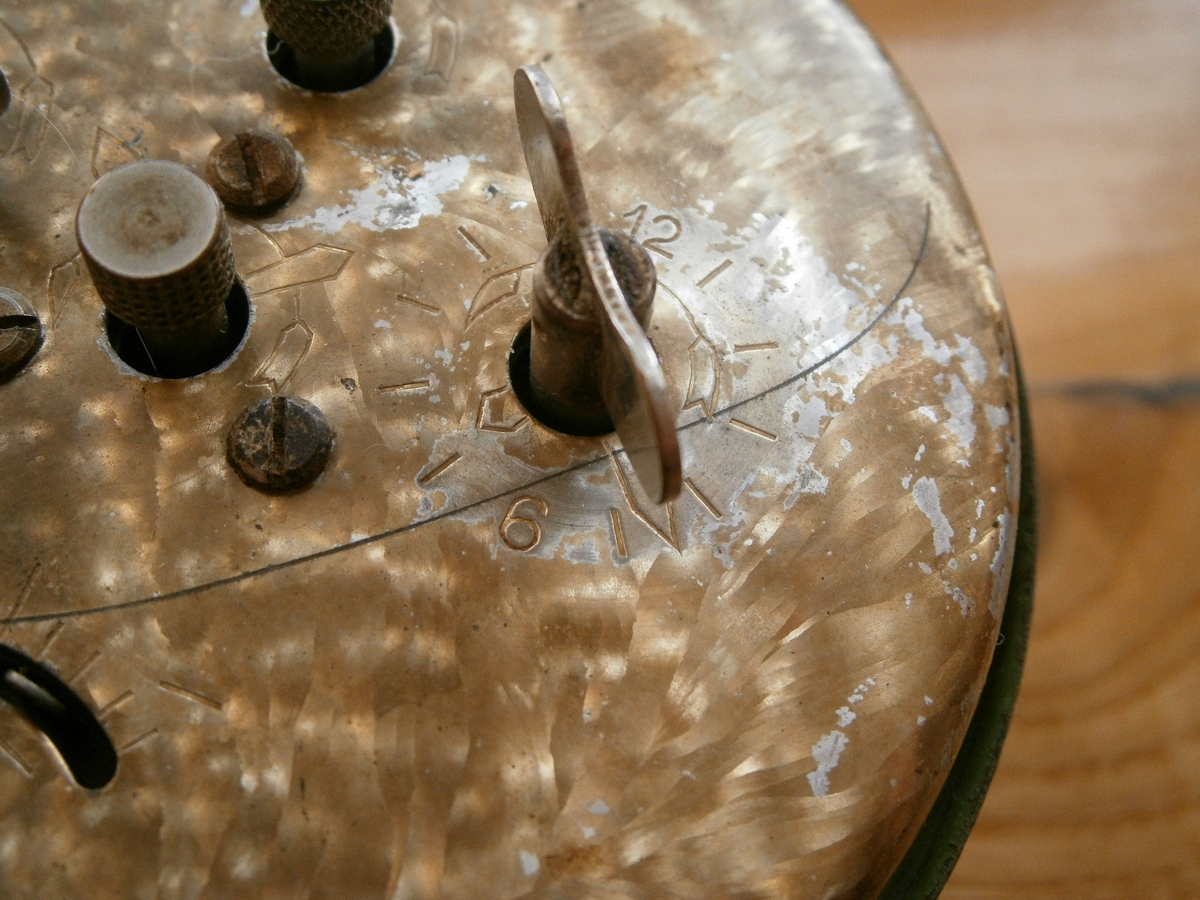

Местами согласен, а местами не согласен с товарищем Челлом.
Это гальваническое покрытие, очень тонкое. Покрыто сверху бесцветным лаком.
Предлагаю к просмотру фото Юпитера Витязя, 66 год на механизме. Лак на крышке со временем порыжел, а там где он(лак) пооткалыватся виднеется чистый морозный рисунок гальванического покрытия. Он, кстати, смывается чистящим порошком. Я как то в первый раз испортил замечательный экземпляр "Мир"

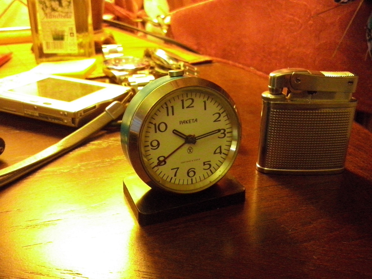

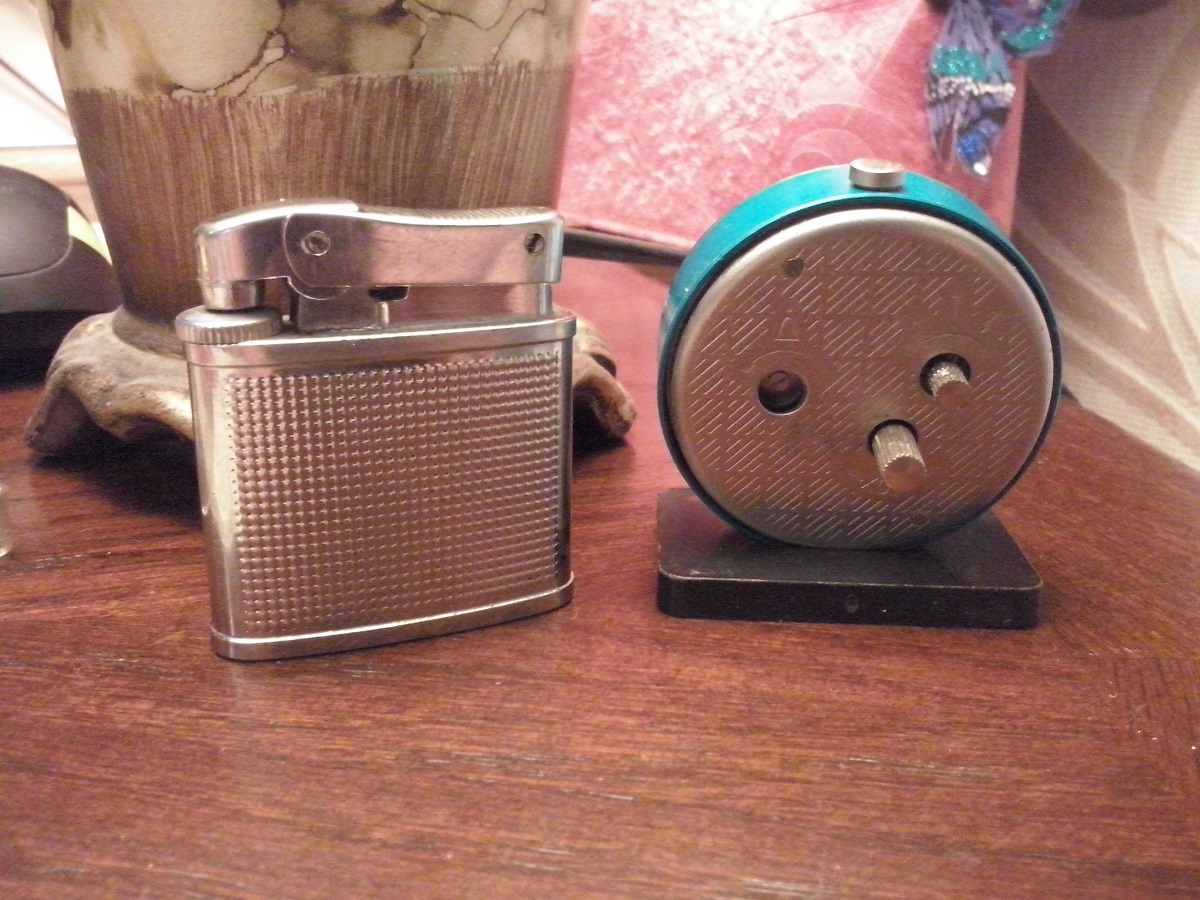

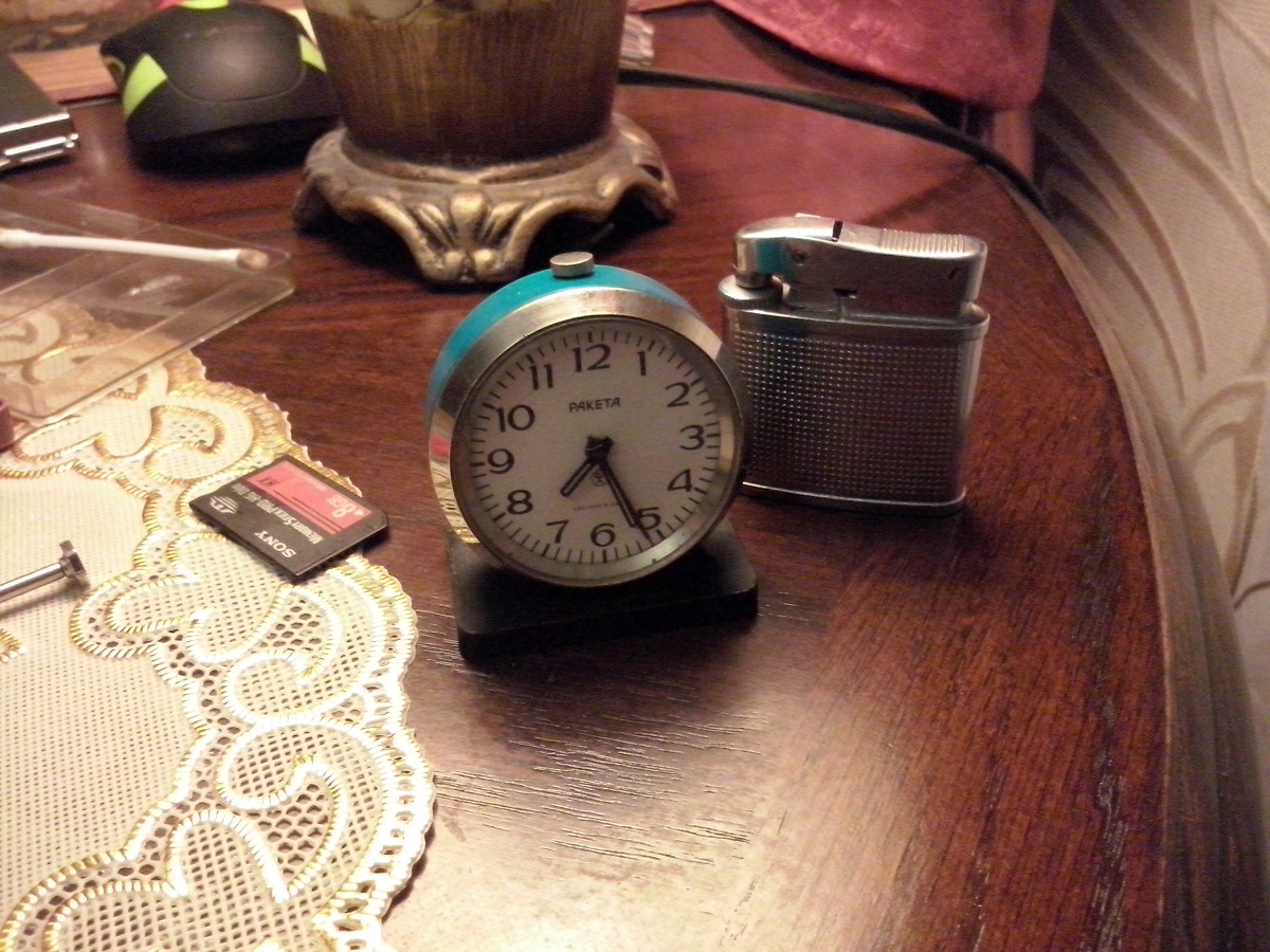

Вот такой попался. Зажигалка для масштаба.

Внутреннее устройство понравилось.

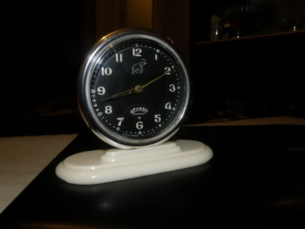

Как и все будильники с "небелыми" циферблатами - редкий

Коасивый!Спасибо за быстрый ответ! Придёться купить,если уже не купили.Завтра увидим.
