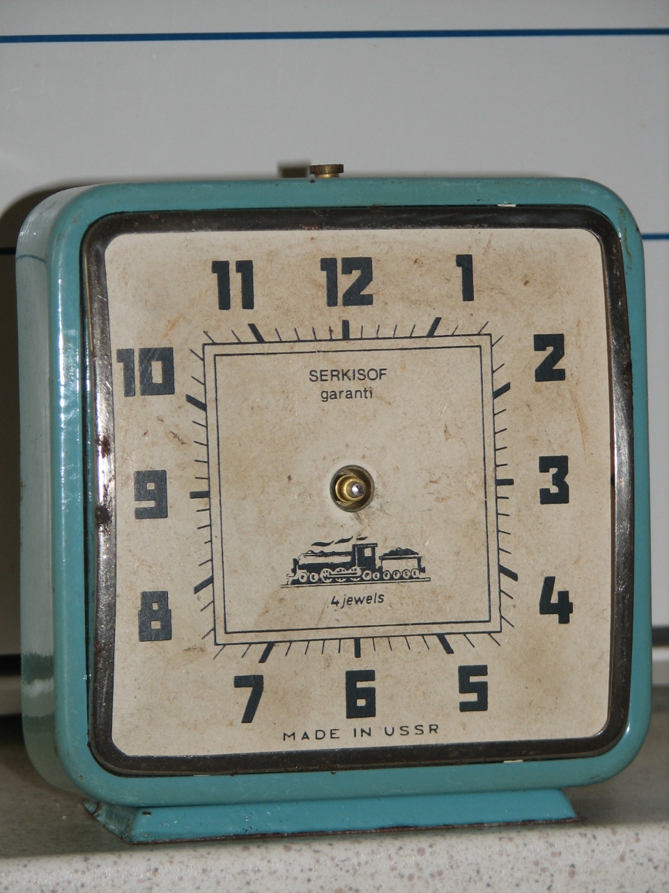

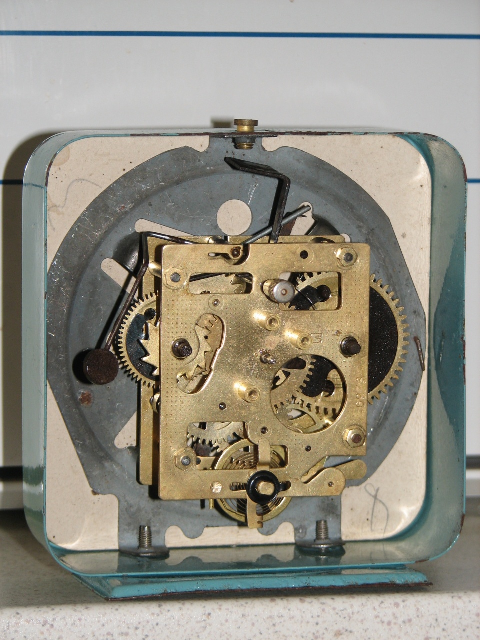

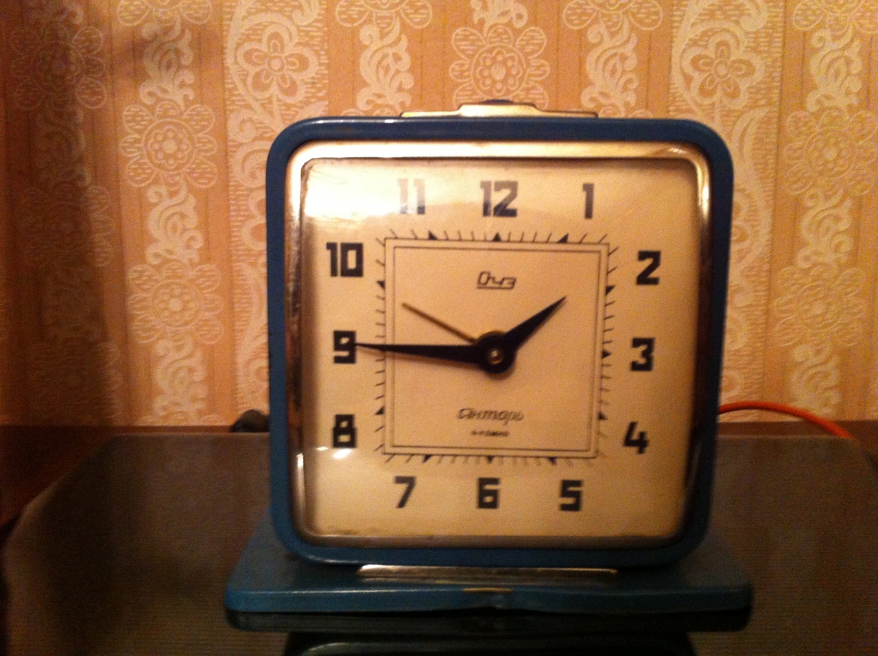

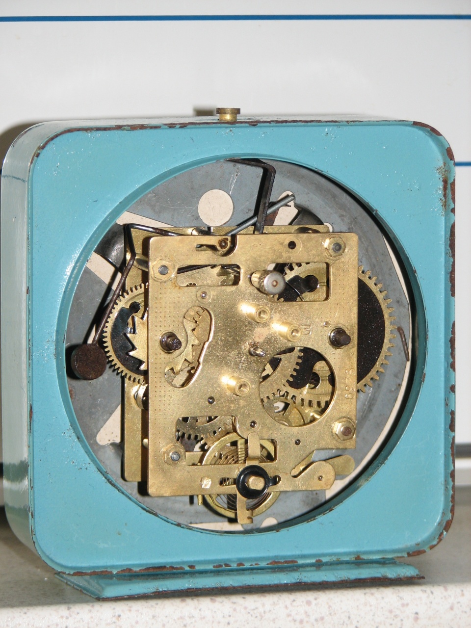

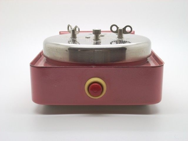

Попался на восстановление довольно редкий зверь, а из Serkisof - думаю один из первый вариантов, паровозик как у Верный ход, в последующих вариантах он изменён.
В моих силах было только отмыть механизм, что и сделал. Стрелки найду, не проблема, подобные есть у Янатрь, в пластмассе, тех годов выпуска. Хуже дело обстоит со стеклом (пластиковое, выпуклое) и с задней крышкой, она в хроме, под три болта, причём оригинальна, с 3 МЧЗ никак не взаимозаменяема.
Размер корпуса как у 3 МЧЗ (чувствуется преемственность) 11.5 х 11.5 см. Вариант кнопки выключения будильника и подставки разный на разных моделях.
Первый вариант на фото, будильник моего друга, несёт две надписи на циферблате, ОЧЗ и Янтарь, так сказать переходный, второй вариант на фото, в продаже на eBay за 125$, экспортный, примерно одногодок с моим будильником, но, свой вариант стрелок.

Пластиковое стекло заменил на ПВХ пленку. Применяется при производстве блистерной упаковки. Пленка толщиной 0,7 мм. Стала прилично . Чуть проминается, но для коллекционного варианта приемлемо. Искать пленку на производстве капсул или другой упаковки методом термоформовки.

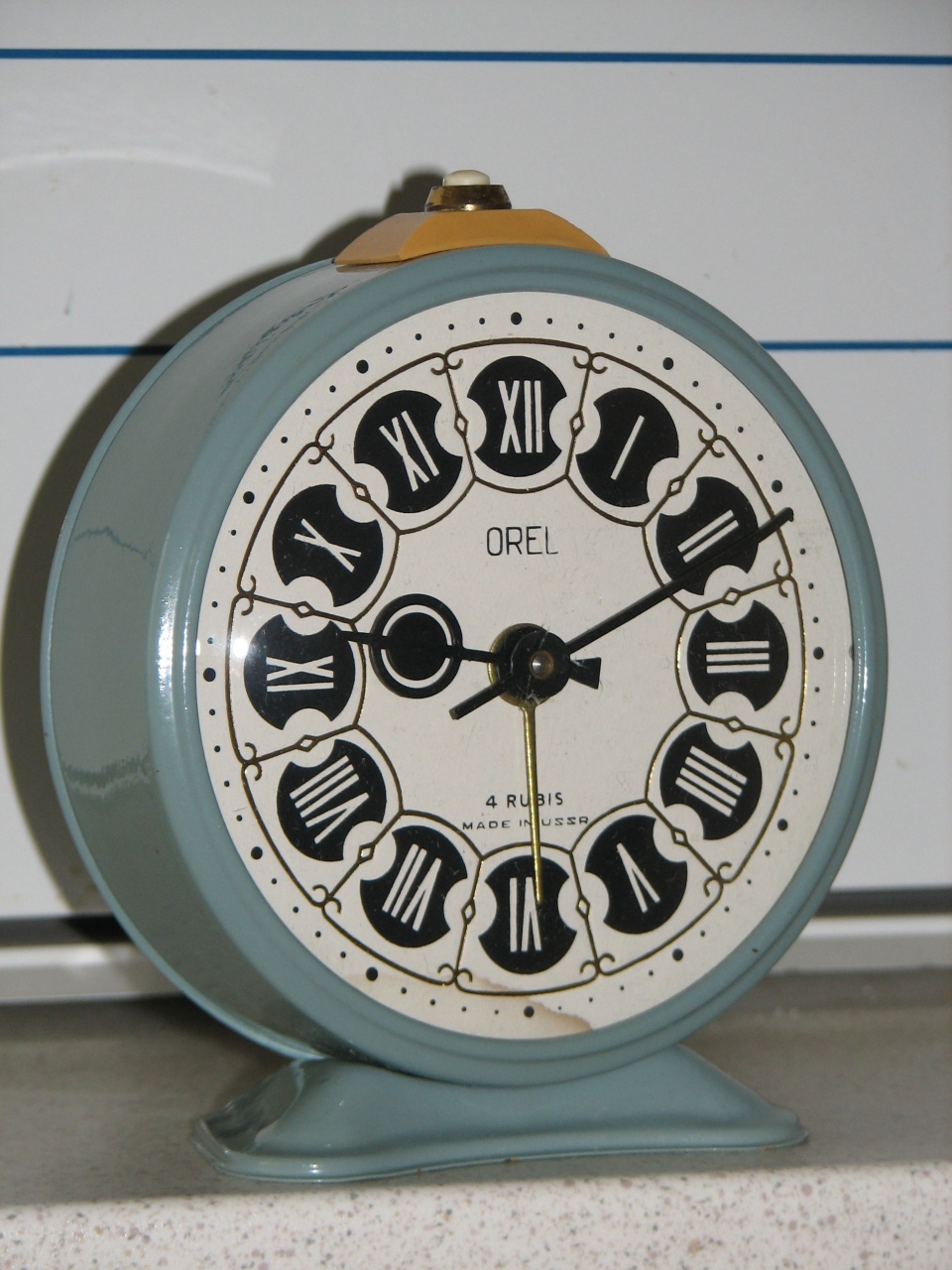

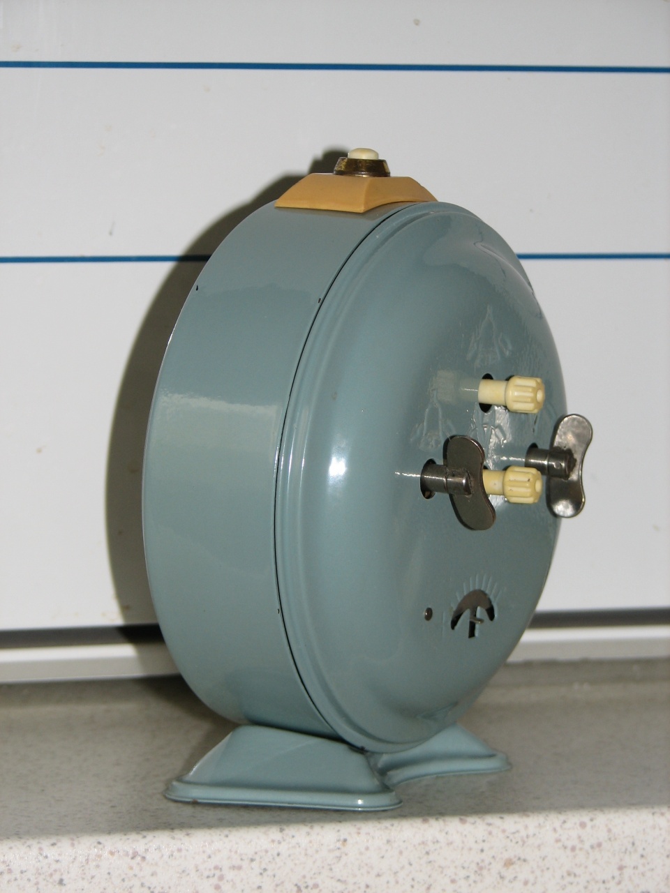

OREL

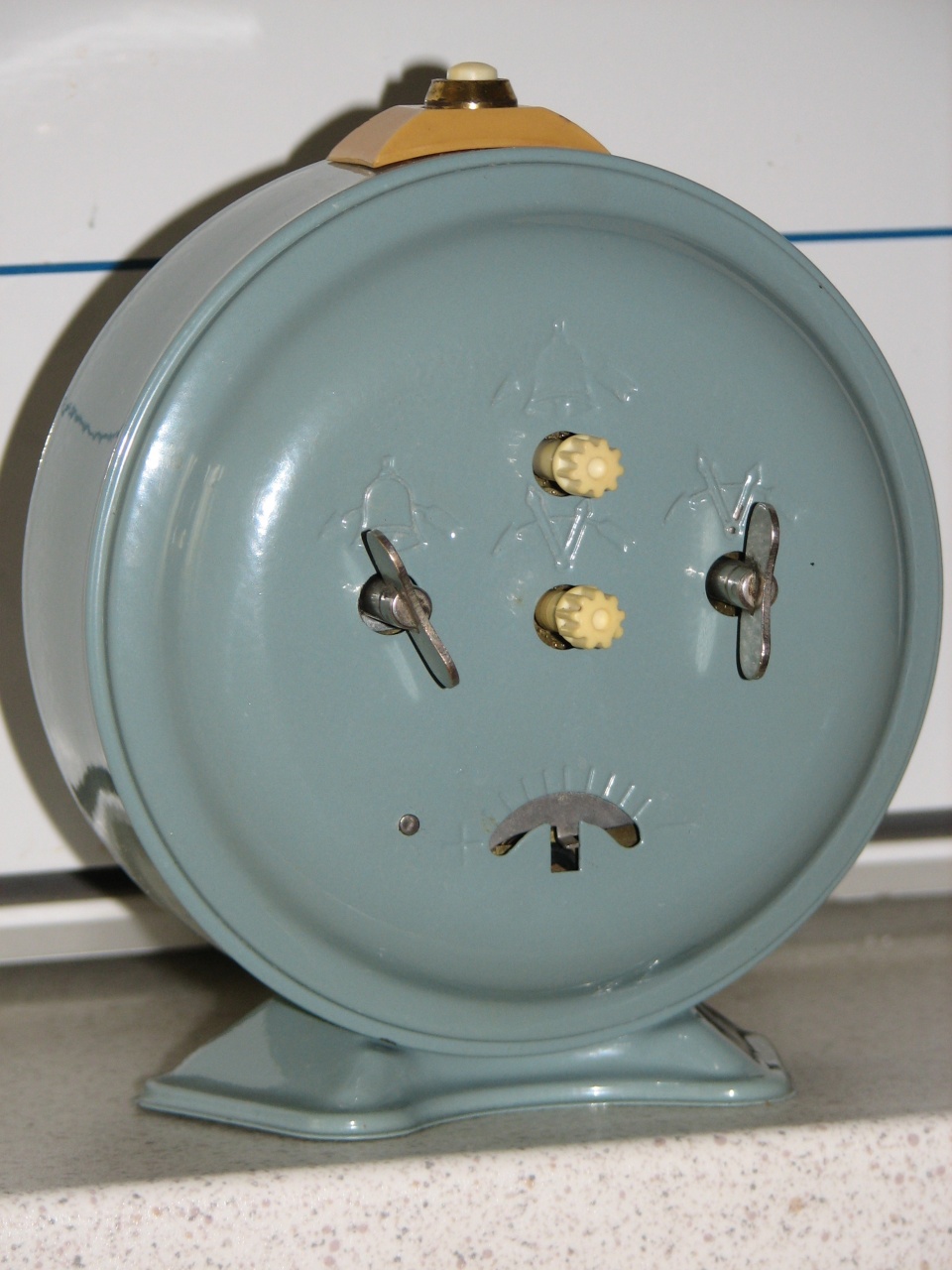

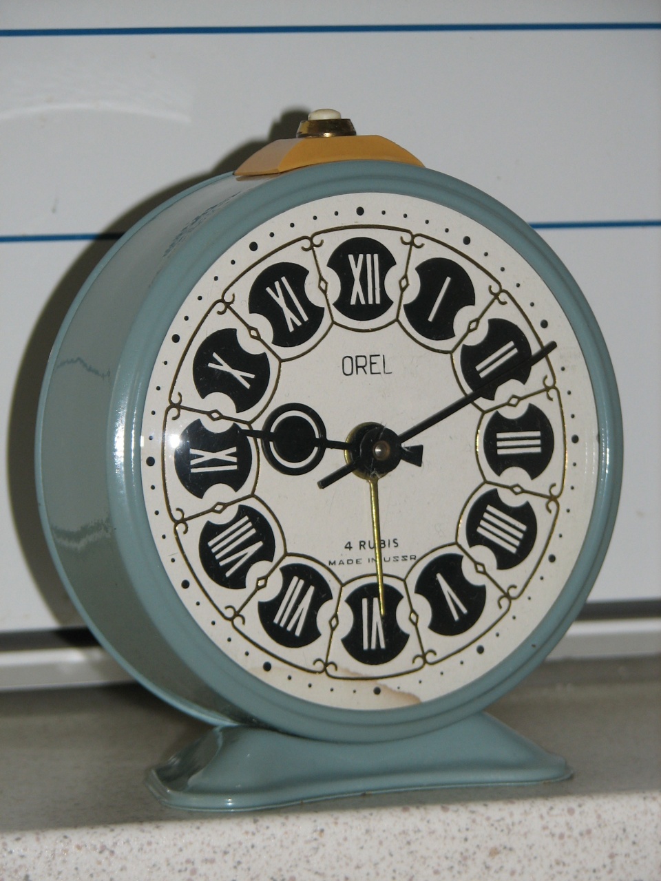

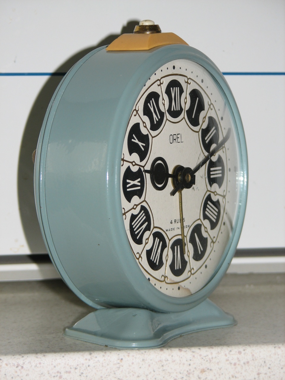

Янтарь на экспорт - OREL, корпус в идеальном состоянии для своих лет
