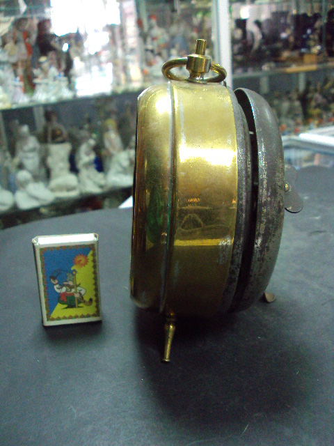

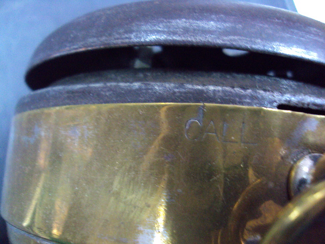

Попался в продаже такой экземпляр

какой миленький, купили?

Не купил, за него хотят полторы моих зарплаты.

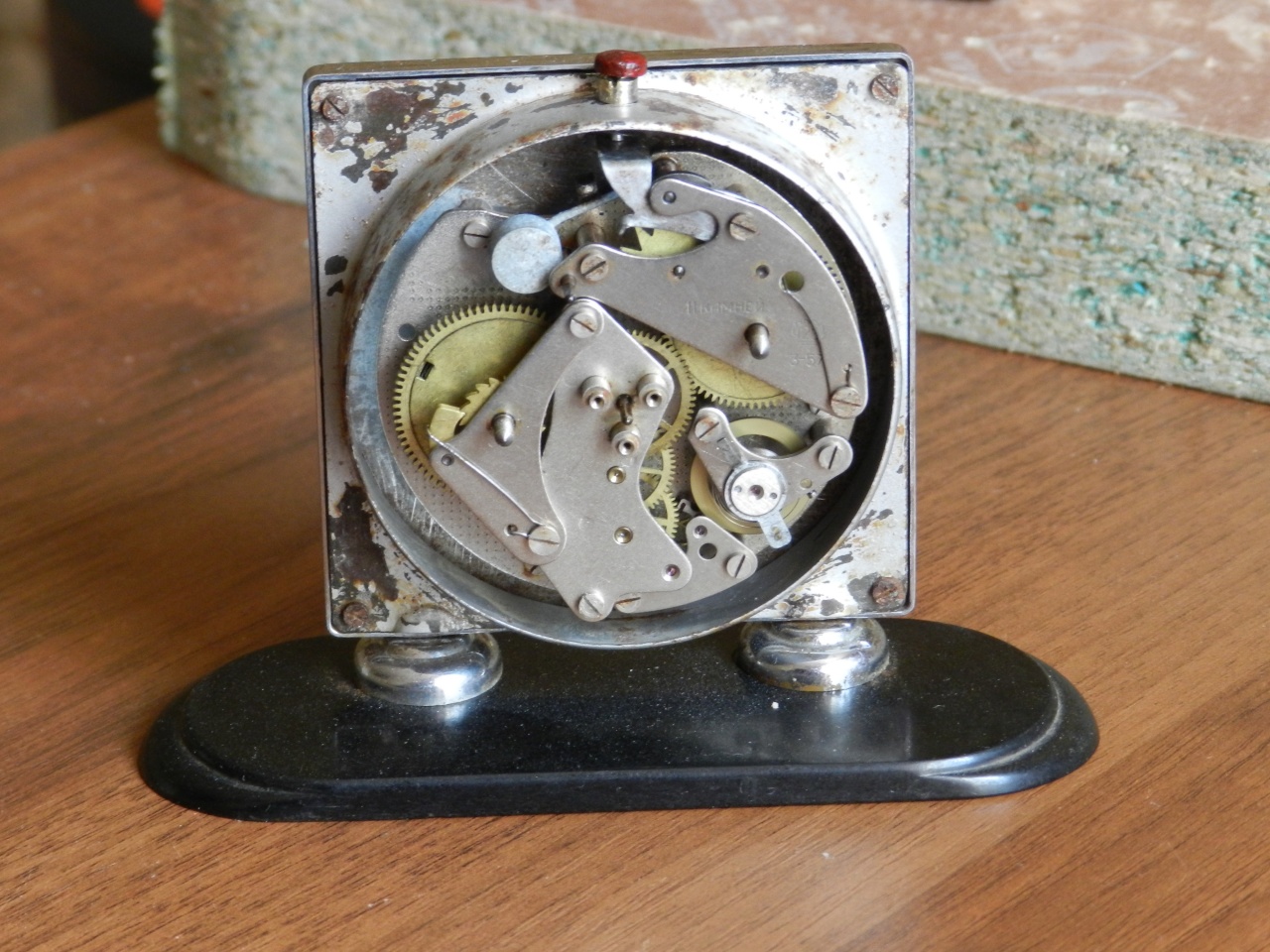

Так это внутри состояние идеальное,а снаружи на 90% поверхности,
стёрто до металла.

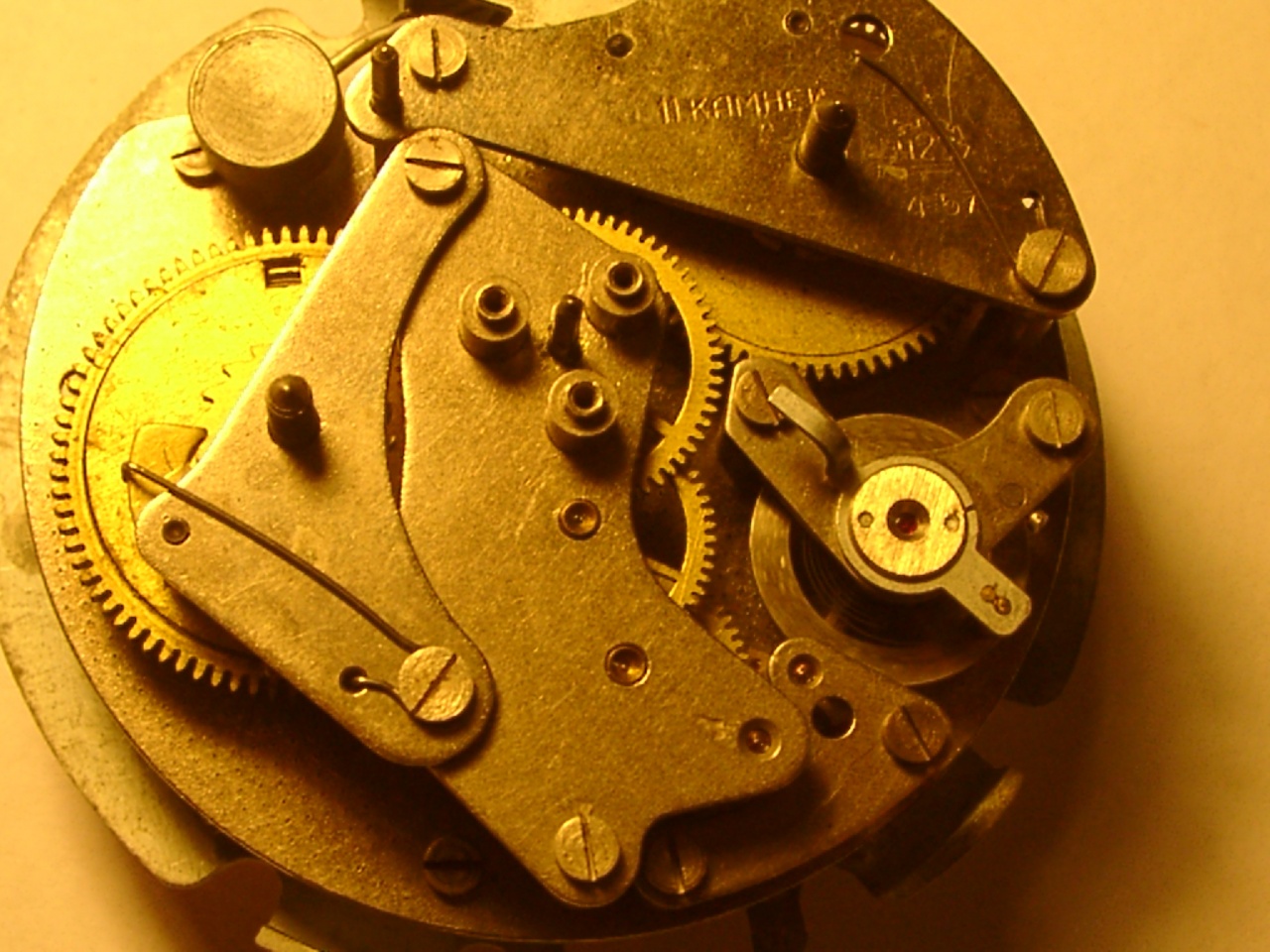

Попался такой будильник в теме,датированный 1959г.
А что за накладка на мостике колёсной системы,
может кто покажет?
может кто покажет?
Посмотрите фотографию. С такой накладкой нужен другой барабан с более длинным валом. Механизм 1957 г. Я считаю это время для будильника СИГНАЛ

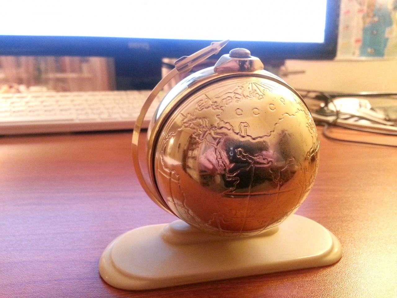

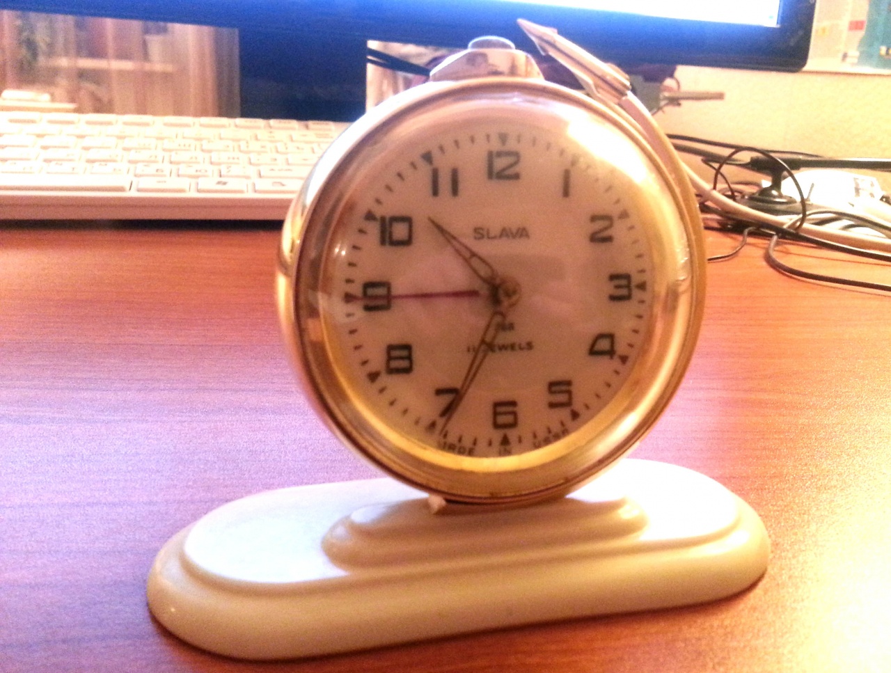

Купил таки будильник.
Функционирует всё.
Немного стёрта задняя крышка - глобус. Она должна быть жёлтая, а сейчас бело жёлтая. От постоянно видимо снятия для подзавода истёрлась.
Есть в продаже аналогичные часы только не в форме глобуса.Стоят 100 рублей, говорят рабочий, может взять как думаете, на детали?

Скорее всего, судя по маркировке 2 МЧЗ и дате 4-57 г., у вас один из первых вариантов механизма, для удобства ремонта, барабан с пружиной можно снимать не разбирая полностью сам механизм.

... может взять как думаете, на детали?
Забирайте не раздумывая, и состояние привлекательно, и цена!

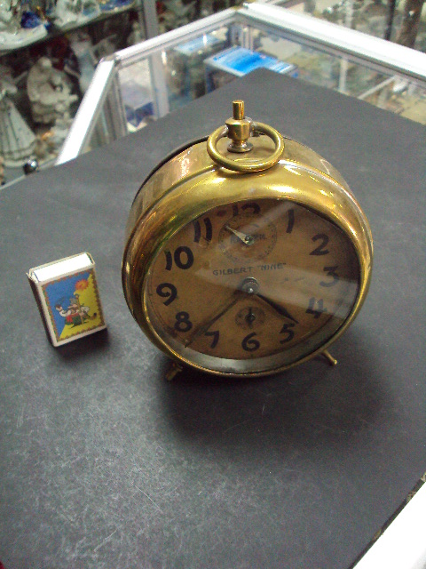

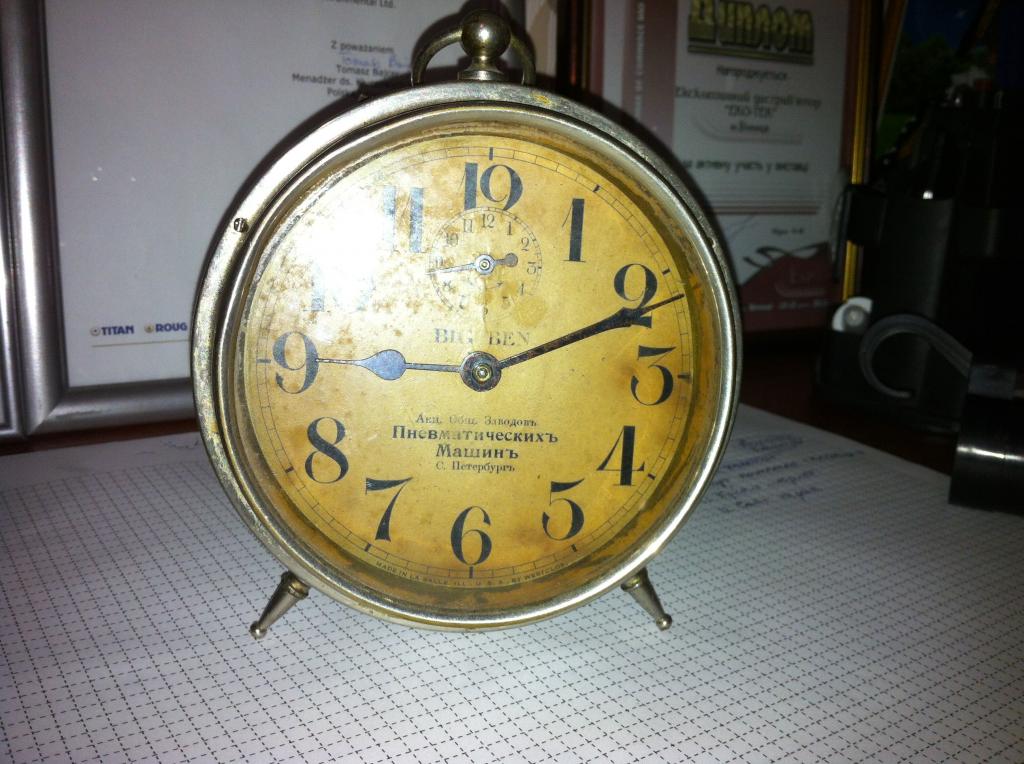

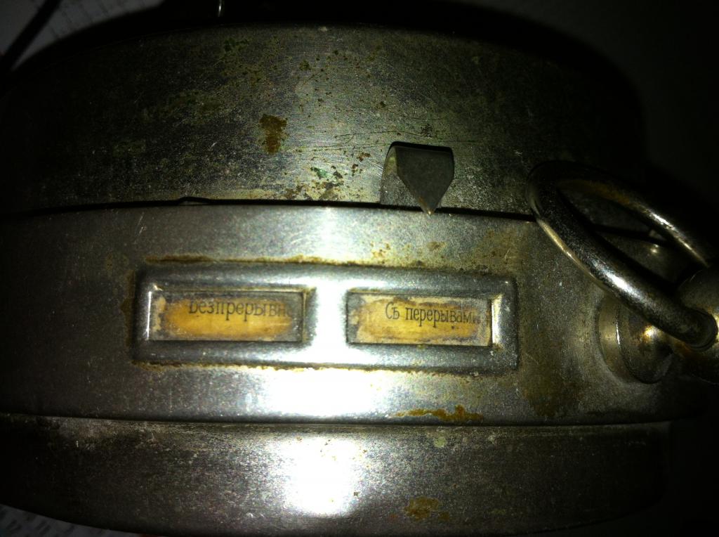

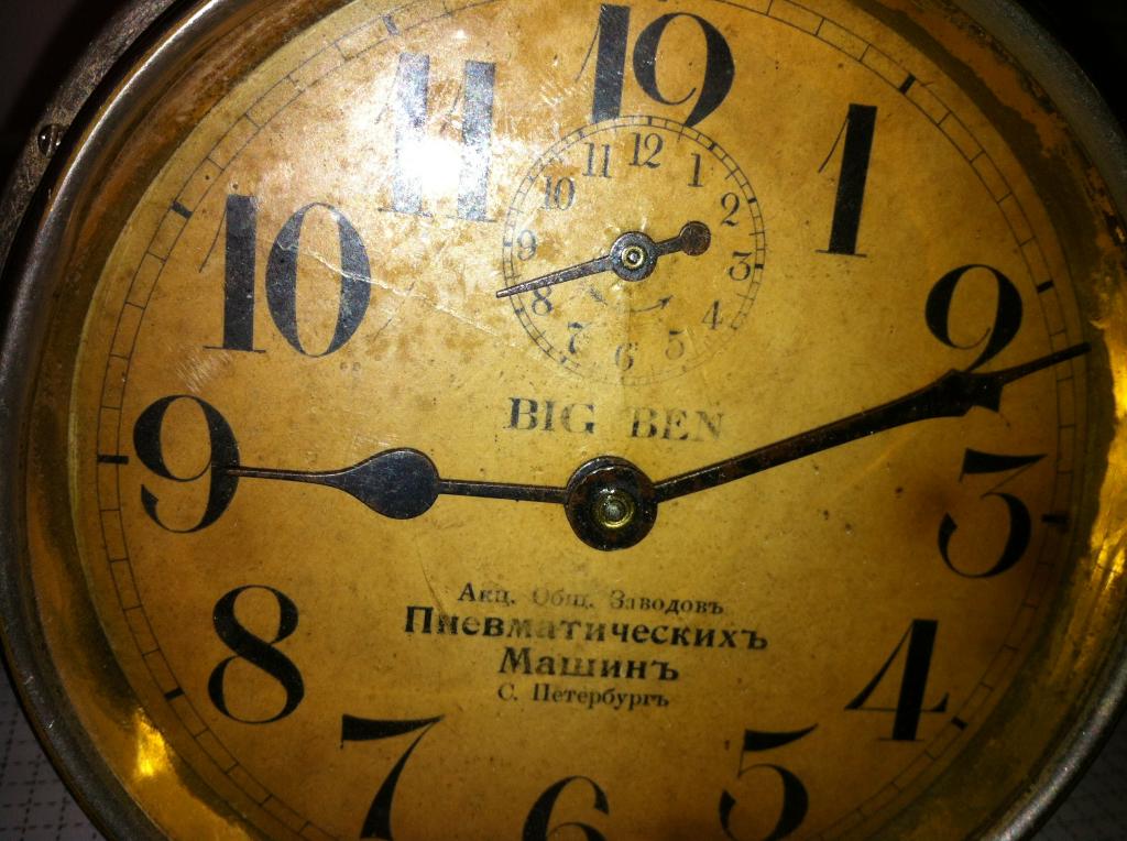

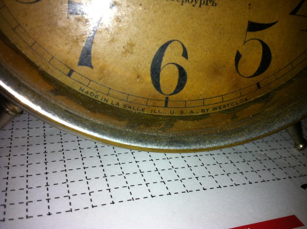

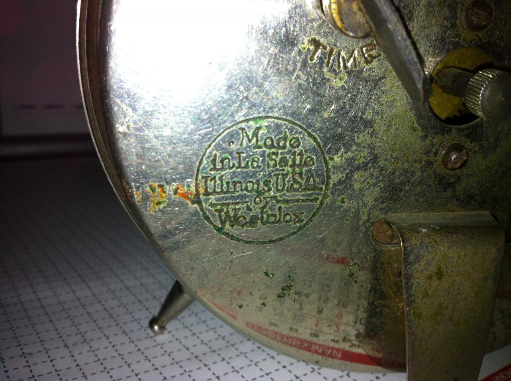

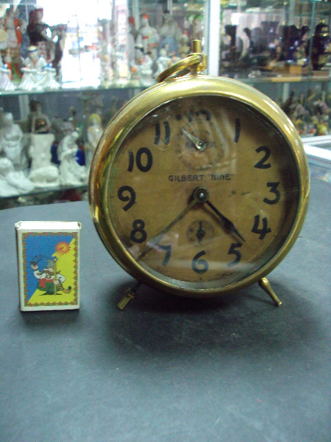

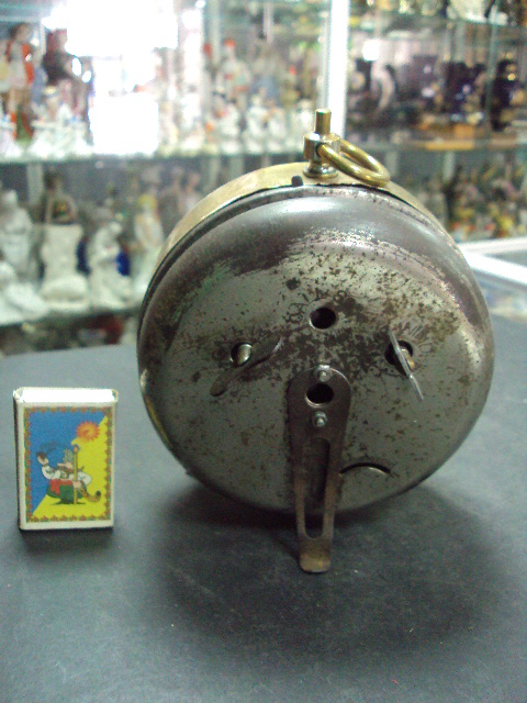

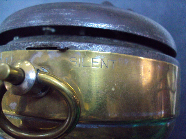

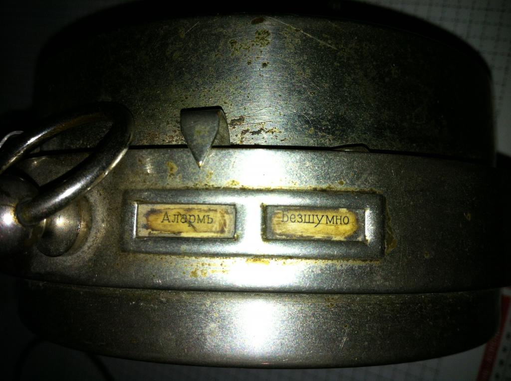

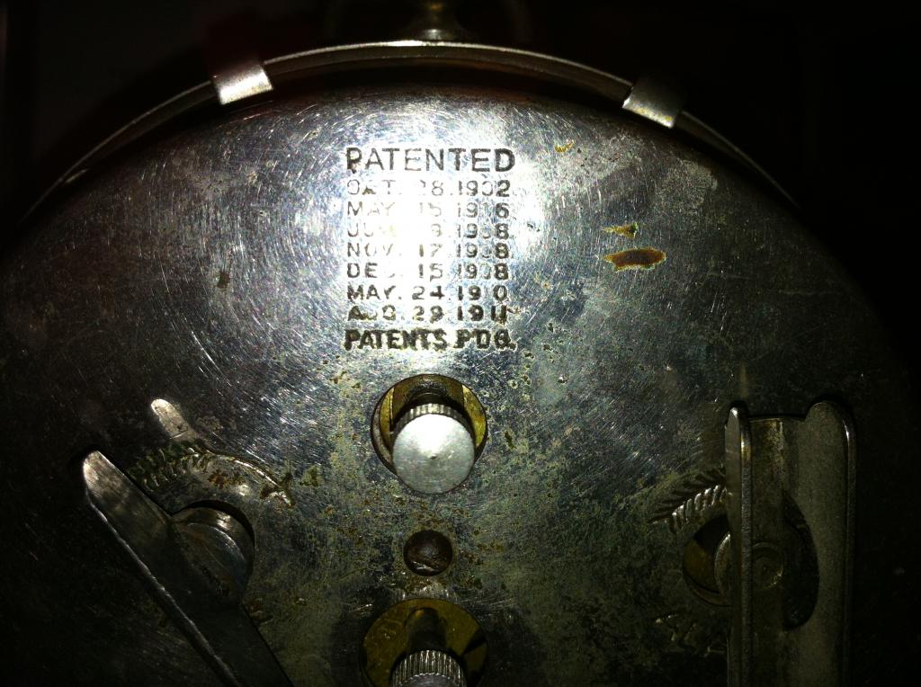

Встретился на просторах интернета такой экземпляр, похоже американский.

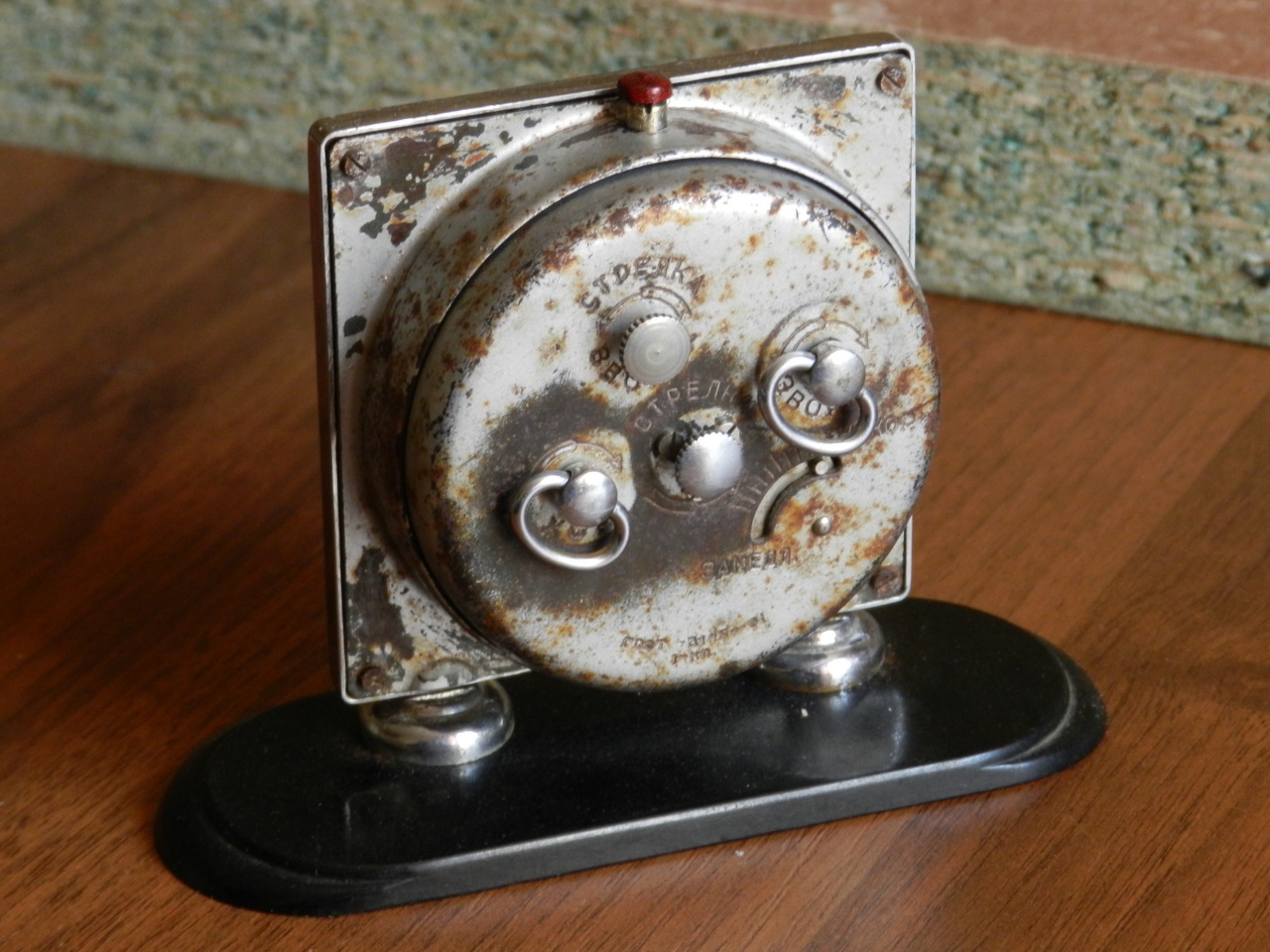

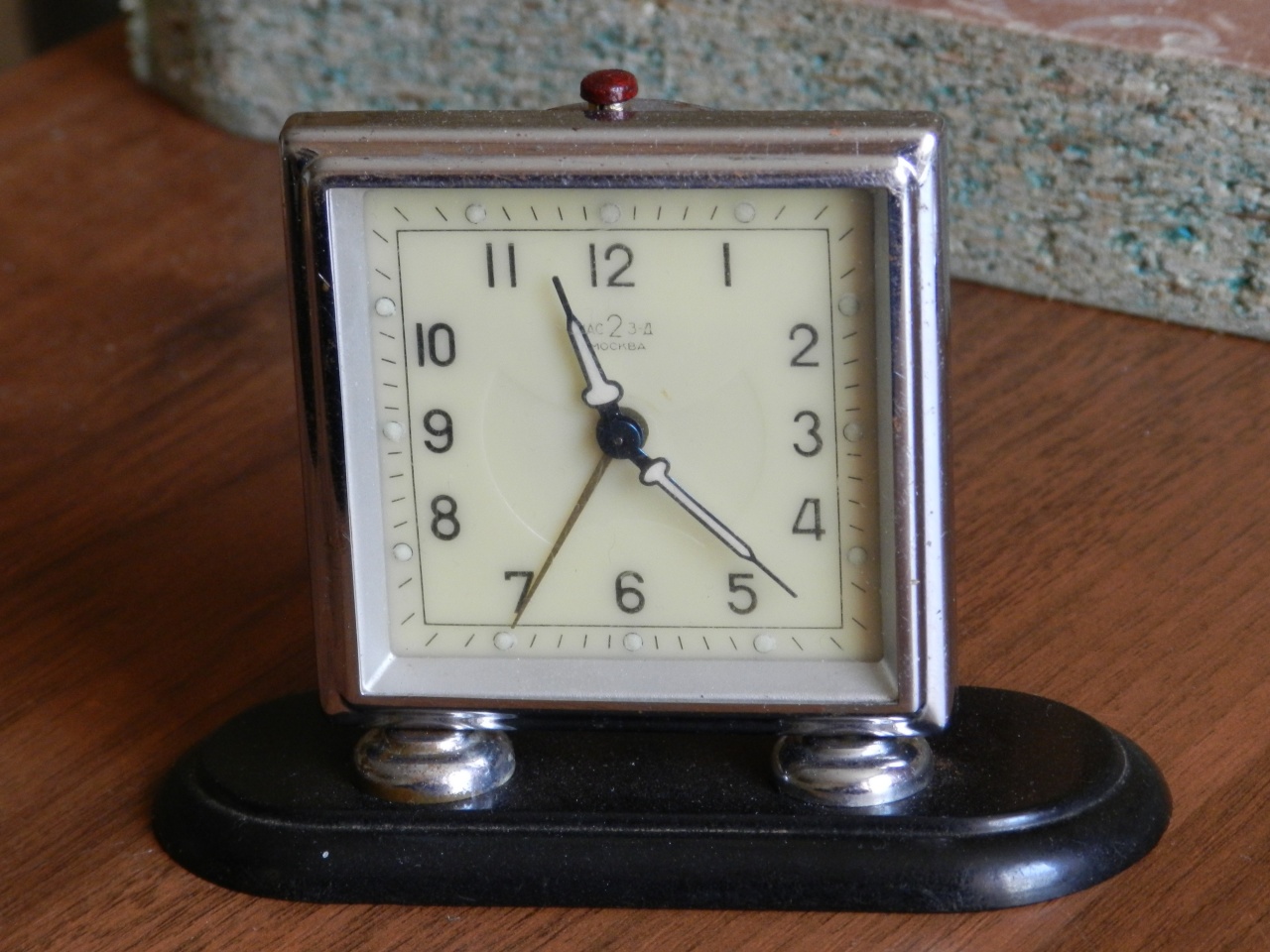

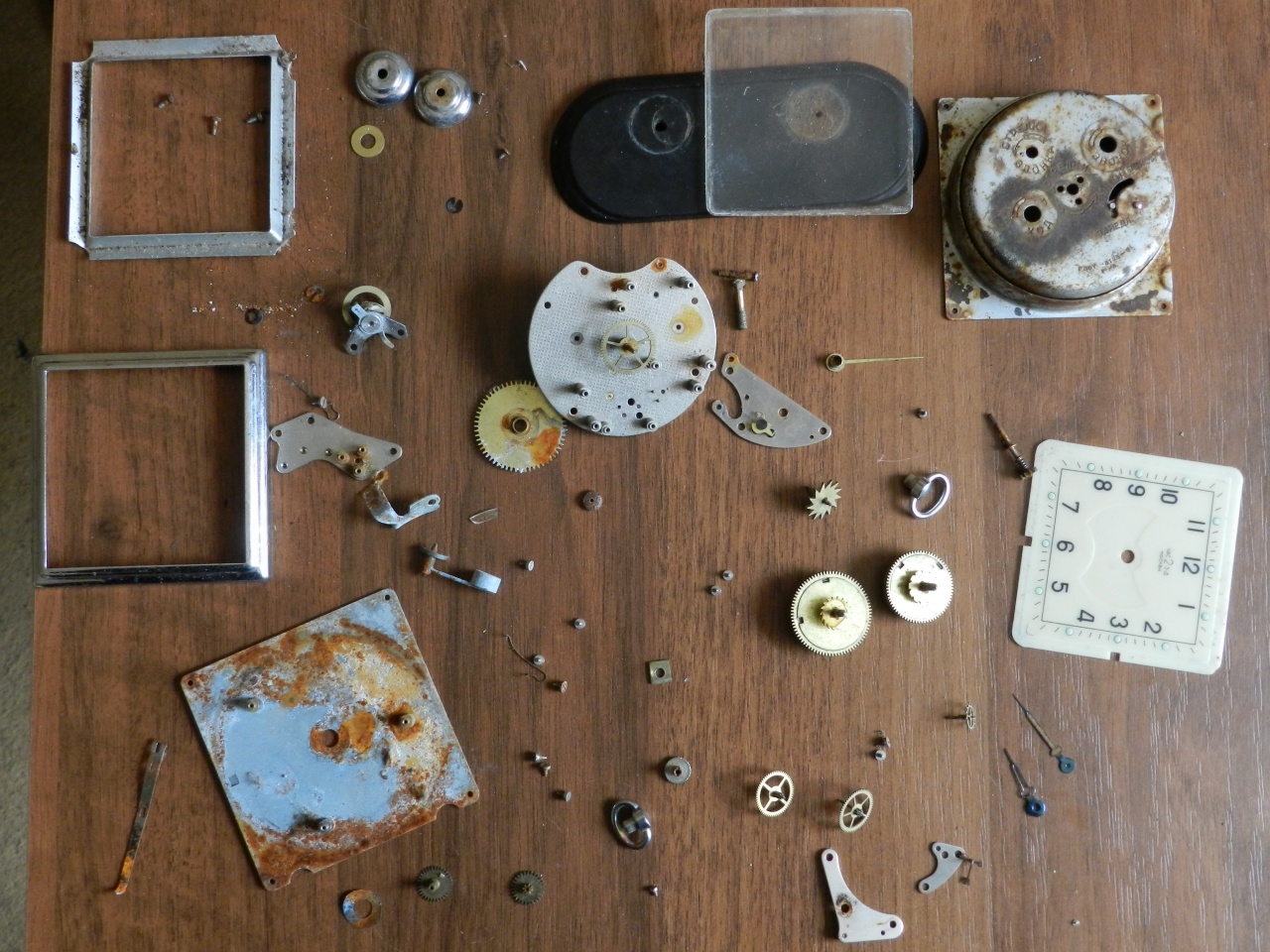

Мне тоже попалась такая Слава на барахолке, 57-го года. Но в совершенно убитом состоянии, ржавчины наверное полкило из нее высыпалось. Но ходит, 3 вечера на нее потратил. Вот до:
И после:
Что самое интересное - все детали родные, не менял ничего, кроме посадочного места под кнопку (пришлось просверлить шуруп подходящего размера вдоль) и ее ножки - родное приржавело намертво. Правда с родных деталей тоже пришлось снять немало оксида железа. Не знаю как восстановить заднюю крышку, разве что только стереть мелкой наждачкой да покрыть серебрянкой, но честно говоря не вижу и смысла особого, меня и так устраивает.
