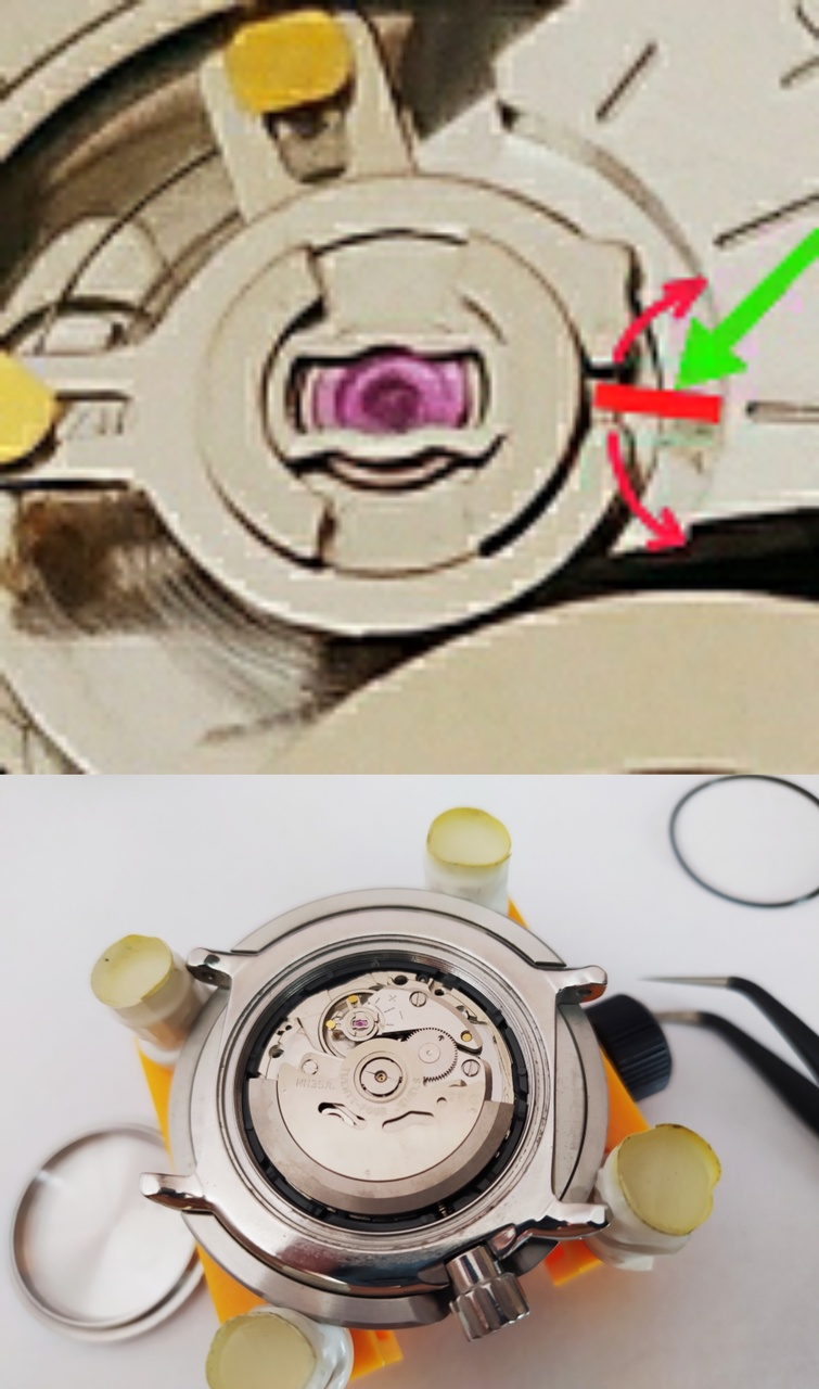

Сообщение от taa777 Посмотреть сообщение
Я так, в своё время одни из трёх свои коммандирских задроч*л этим градусником вусмерть, поэтому лишний раз трогать опасаюсь :-)))
Это потому что грамотно надо регулировать. В идеале с таймграфером, или хотя бы с приложением на телефоне Clock Tuner, но тут тоже надо иметь опыт работы с ним.
Вот, на фото схема по которой я регулирую точность хода с помощью часовой отвёртки и мощной лупы. Лупа нужна, потому что проворачивать отвёрку надо по половине микрона.
Красный кирпичик на фото, это лезвие отвёртки, которая прокручивается для смещения градусника вокруг своей оси, при упоре одним углом в мост.
