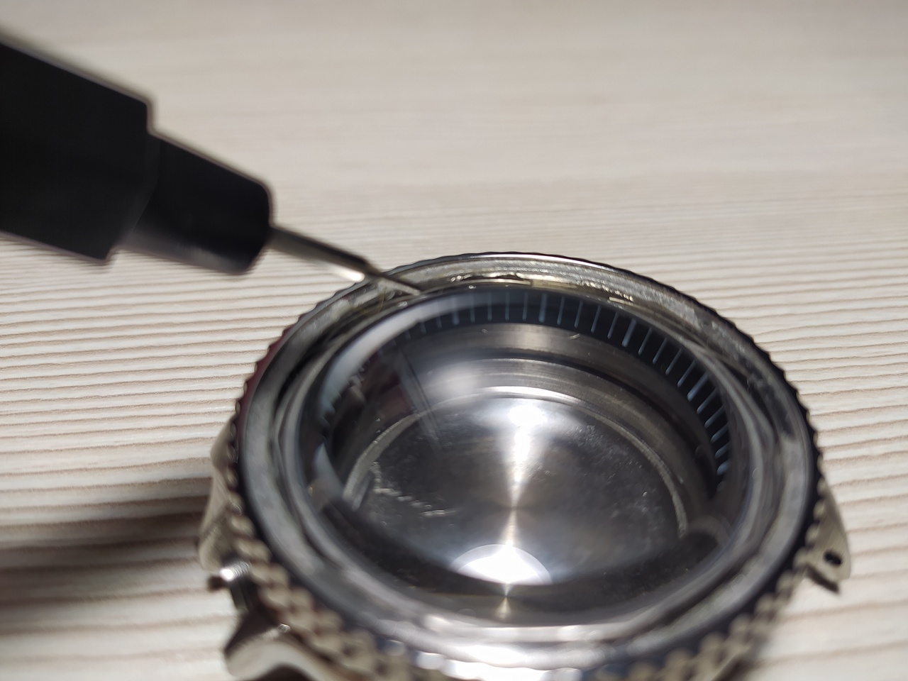

Сообщение от Mishail659 Посмотреть сообщение
fedornagan про сейко понятно. А как у Стилдайва эта процедура проходит?
Снимается керамическая вставка, подцеплятся и вытягивается проволочка, и всё, безель снимается.
  #602
Старый 17.09.2021, 19:27
Аватар для Mishail659
Mishail659 Mishail659 вне форума
Регистрация: 09.05.2019
Адрес: Ленинград
Сообщений: 876
Сказал(а) спасибо: 2,523
Поблагодарили 4,419 раз(а) в 556 сообщениях
fedornagan извините, что подтупливаю, а разве вставка не вклеена на глухо в безель? Как она снимается?
  #603
Старый 17.09.2021, 19:45
Аватар для fedornagan
fedornagan fedornagan вне форума
Регистрация: 12.10.2016
Адрес: Саратовская обл. г.Красноармейск
Сообщений: 2,187
Сказал(а) спасибо: 14,188
Поблагодарили 8,859 раз(а) в 1,418 сообщениях
Очень аккуратно поддевается отвёрткой и снимается. Вставка на двусторонний скотч крепится. Если вставка алюминиевая, то есть риск погнуть.
Вот, фото специально сделал. Для наглядности

fedornagan т. К. вставка керамика, то есть шанс её колонуть в лёгкую. Спасибо за фото.
Да нет, она так легко не колется. Вот, алюминевая вставка гнётся легко, а керамическую как раз проще снимать.
