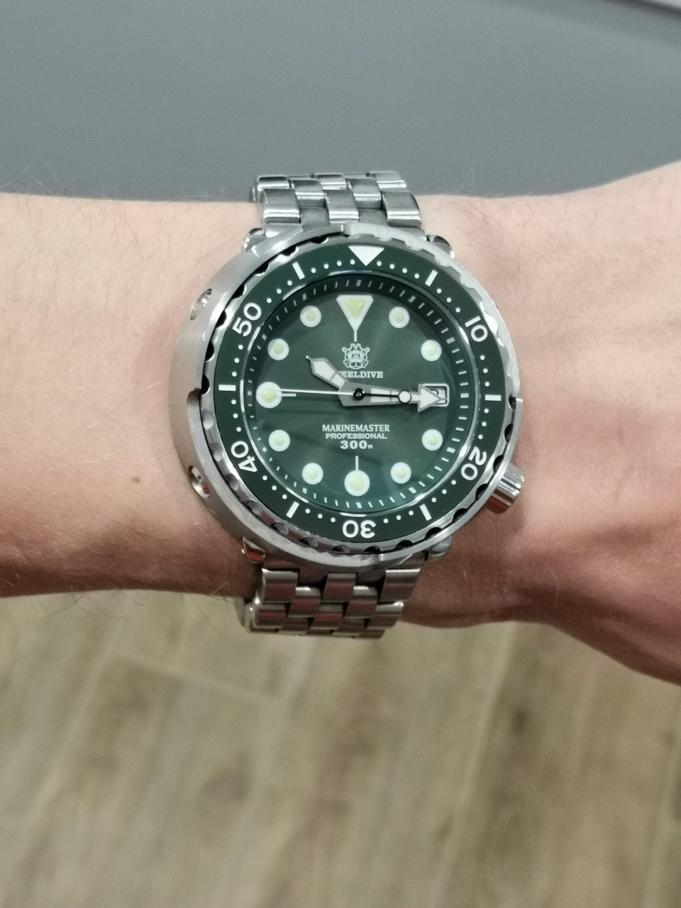

grave
Добрый день, подскажите, как владелец, читаемость показаний на зеленом цвете норм в жизни? Очень хотелось такой зеленый фонарь, а теперь что-то задумался , видать старею. Понятно , что самый контрастный это черный, но как-то скучно будет, мне кажется. А тут еще увидел оранжевый с черным безелем, но подозреваю там вообще беда получится.

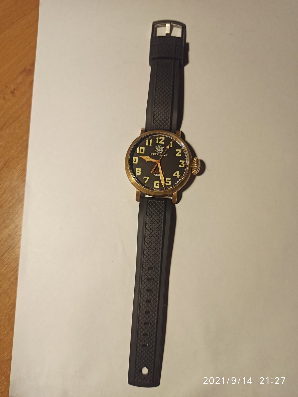

Ремешок фторкаучуковый оказался очень даже ничего.

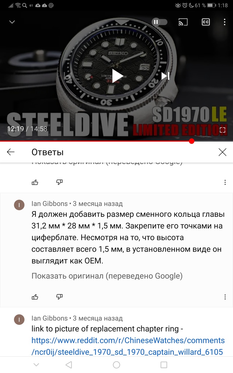

Tabargan да, я понял про цифирь. Сразу не понял. На одном из видео, чел хомажил стилдайвы с заменой этого колечка. Ответил, что часы продал, кольца вроде как нет. Но в комментах есть такой ответ:
