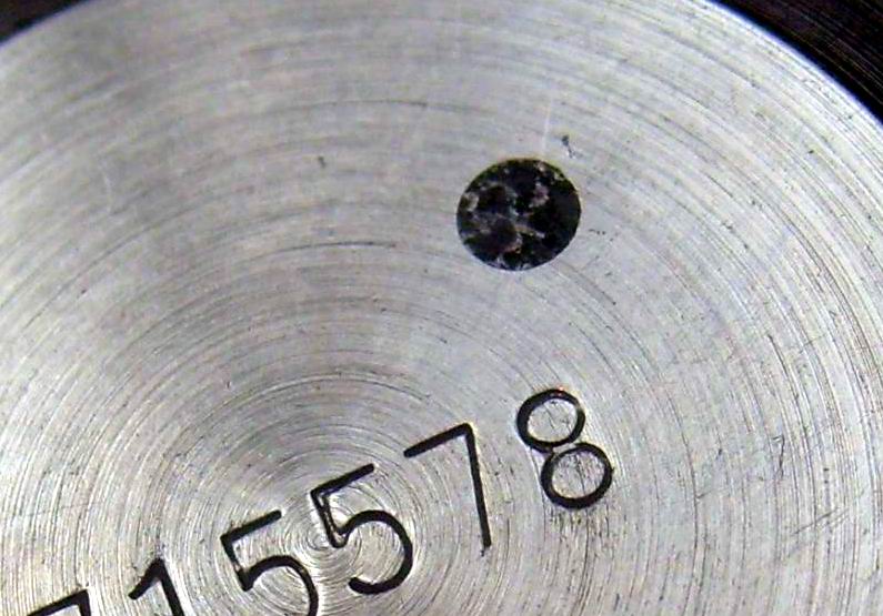

Да, да, про штифт я уже понял. Вот фото мое и "продавца". Мало вероятно что так можно заполировать, бесследно. Да и следов полировки не увидел. Может были другие конструкции звонков?
Это же механический будильник. Обо что-то должен стучать молоточек, не по деталям механизма же. Другой конструкции я не знаю.

Посмотрел еще с десяток будильников (на Молотке), на некоторых штифт просматривается на задней крышке, на некоторых - как будто и не было. Может какое то внутреннее крепление штифта - не сквозное?

в старых будильниках (сигнал) была двойная задняя крышка (с резонатором)поэтому крепление детали, обозванной Вами "пипкой" не видно. В конструкции более поздних часов везде оно в той или иной мере просмотривается и поскольку деталь не из нержавейки как сама крышка и она подверженна окислению если носили часы на ремешке с подложкой место крепления менее видно. если нет-более заметно. По крайней мере на моих 20 будильниках это так. Но я не заморачиваюсь по этому поводу. Тем более что у меня есть запасные крышки которые за некоторым исключснением взаимозапменяемые. Придавать столь большое внимание этой детали - значит за нею не видеть самих часов. Это мое мнение.

Про двойную крышку интересно, не знал. Спасибо! А ведь интересно было придумано, действительно работала как резонатор.
Кстати, с двойной крышей реально громче трещат.

Да внимание чисто познавательное. Вчера всё таки вскрыл. Действительно штифт был покрыт ржавчиной (изнутри) причем такой рыжей "гроздью".

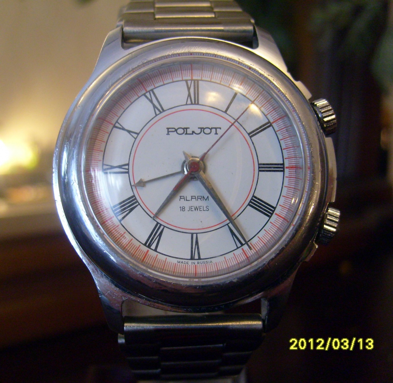

Ну вот, стеклышко заменили. Поставил на фуфло-браслет. Днями подберу хороший ремешок. И всё...
