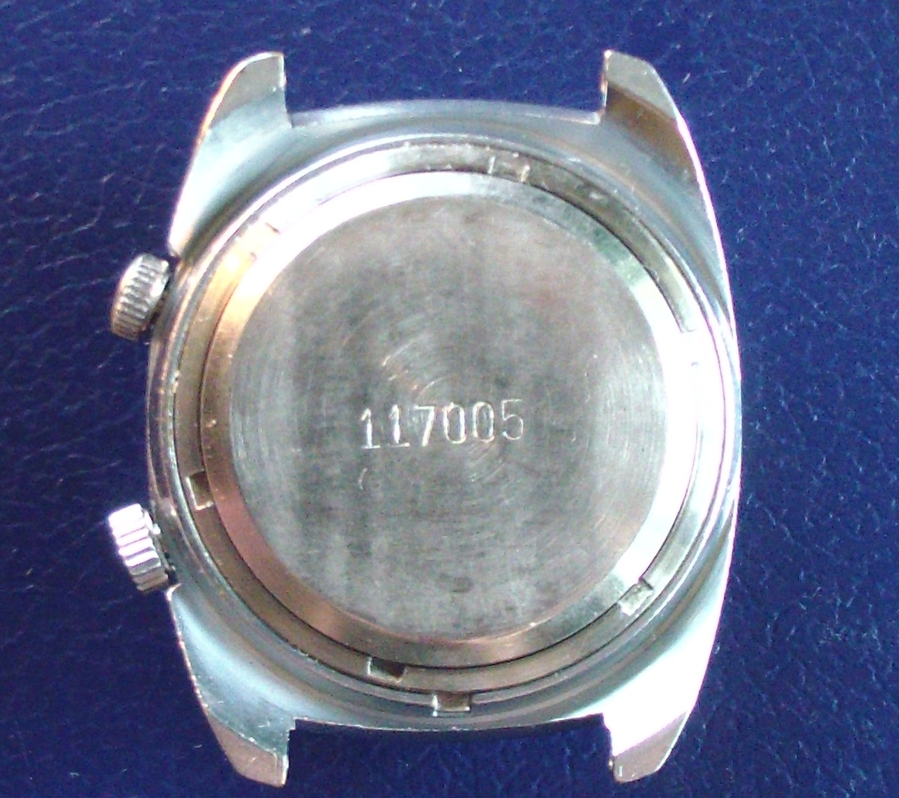

тут тоже выложу

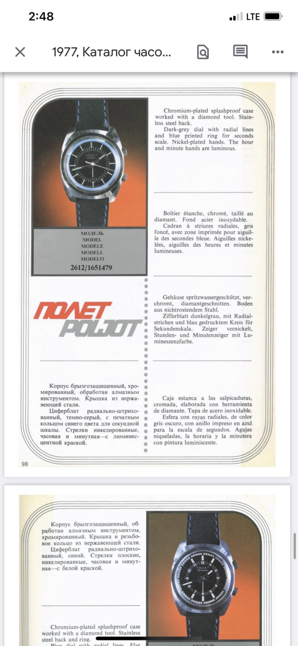

Сообщение от Ozz39 Посмотреть сообщение
Никак не реализована. К воде не подходить.
но все таки прокладка есть под крышку, да и по каталогу ЗГ с прокладками

Сообщение от osegorov Посмотреть сообщение
Это от пыли и брызг. Вот описание чуть другого но по сути они все такие. Если во время мытья рук попадет немного воды это Ок. Но больше этим часам не выдержать.

конечно.. я про плавать и не думал)
а прокладки меняются в ЗГ? в идеале их поменять бы.. не уверен что они вообще есть у меня

Меняются только вместе с ЗГ. Технологически для ЗГ не предусмотрена разборка и замена сальников. Естественно, умелыми руками сделать можно практически все.
