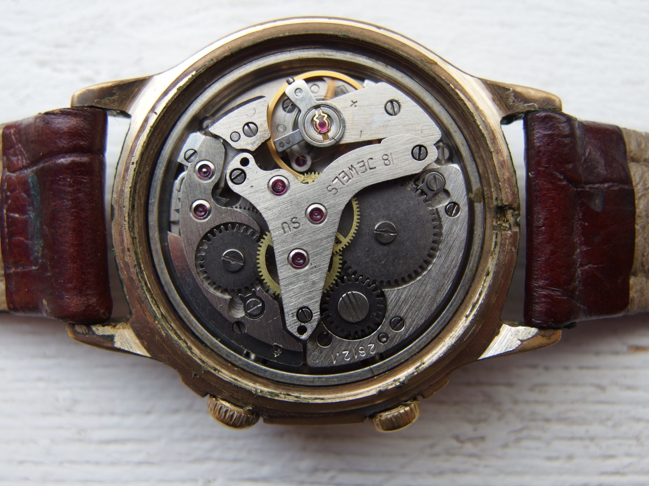

Сообщение от Nerejan Посмотреть сообщение
циферблат от раннего сигнал вставлен в корпус от более поздних полет с будильником. вот потому и найти не смогли, что это котлета. ранний или поздний механизм внутри - нужно на него смотреть. а так - там 2612
Вот как выглядит механизм, что скажите?

Сообщение от Sadman85 Посмотреть сообщение
Да, заменён только циферблат. Механизм 2612.1, поздний, соответствует корпусу, а
с этим циферблатом должен быть ранний 2612, заметное отличие - винтовой
баланс.

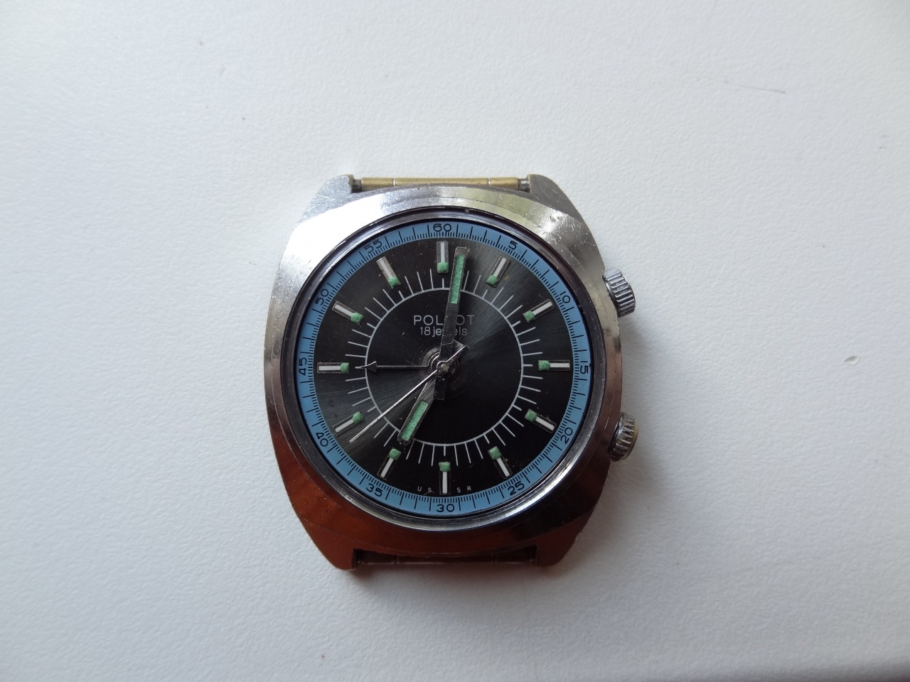

Здравствуйте. Купил себе 2 года назад Полёт с будильником за 800 руб. к перекупа. Год работали нормально, но потом внезапно начали спешить на час, два и потом на 2 суток и т.д. Что это может быть? Есть ли смысл их восстанавливать? Я ещё нашел в объявлениях о продаже такого же Полёта с будильником в синем циферблате но со светящимися красными стрелками и обслуженным механизмом, но за 1200 руб. Ещё вопрос: Можно ли на них ещё найти новое стекло? Часы классные, давно хотел себе такие приобрести, и такая вот незадача...

Эти часы делаются просто без проблем. Будут ходить как с завода. Только качественный репассаж будет стоить денег, около 2 тыс. Запчастей на 2612 пока еще много, т.к. что это не проблема. Машинка очень чувствительная к грязи и качеству смазки.

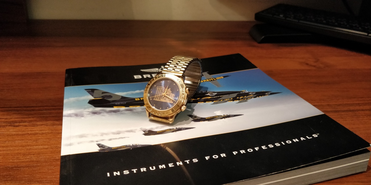

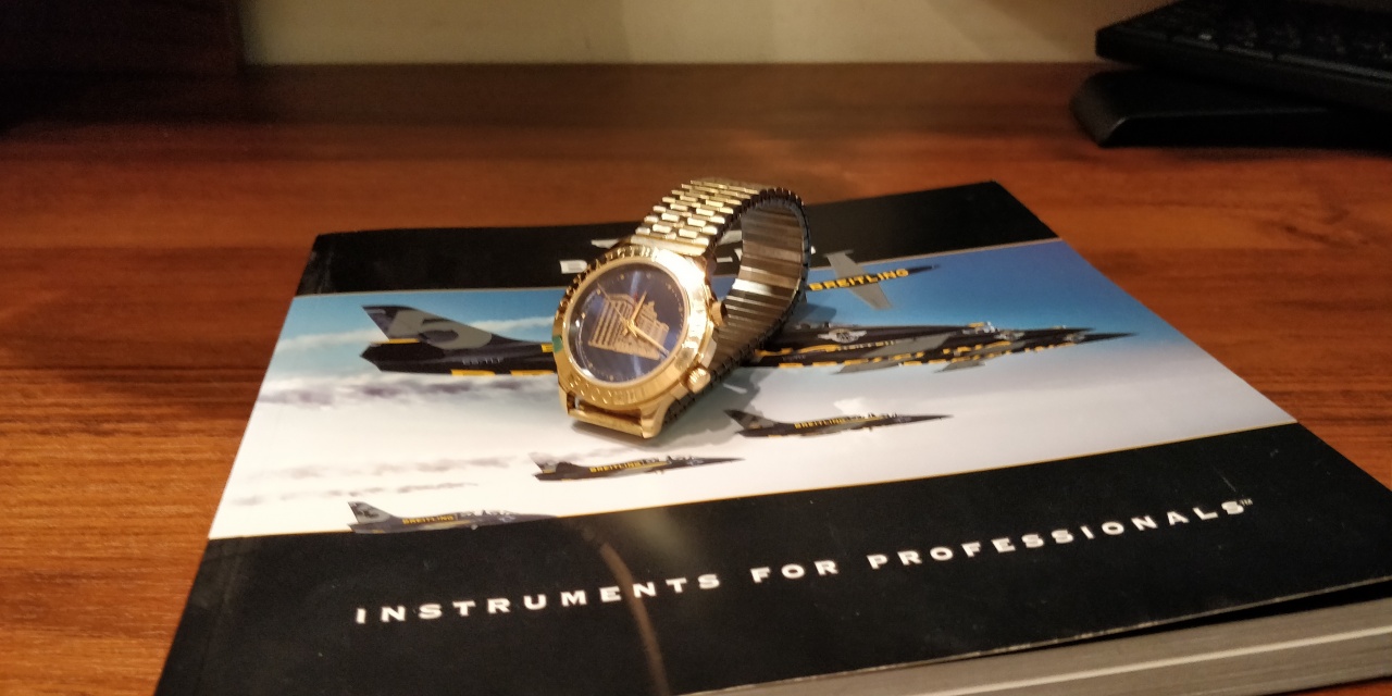

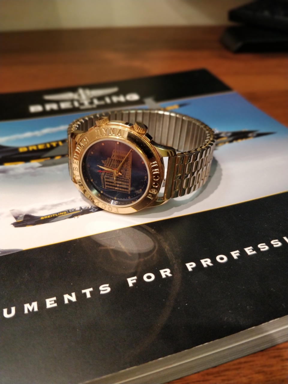

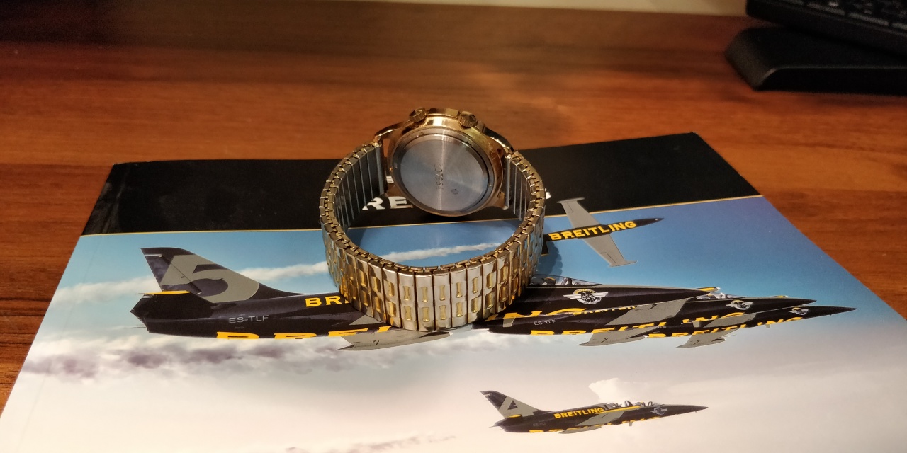

Есть такой экземпляр, новый, не носился. Возможно кому нужен в коллекцию или как донор. кому интересно пишите.
