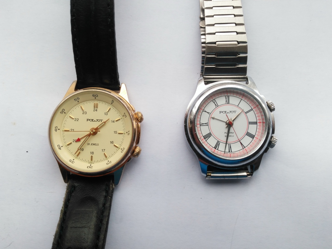

------- ДОБАВЛЕНО ЧЕРЕЗ 17 МИН --------

Насчёт "обновить покрытие". Я тоже задался вопросом перехромировать корпус. Результат анализа цен на декоративное хромирование меня привёл в уныние. Дешевле позолотить! У ювелиров позолота 2000 за корпус, а "гальваники" хромирование предлагают от 2500! Так что покупать убитые часы и пытаться восстановить их для повседневного ношения смысла нет. Я на АВИТО по случаю двое купил. Ношу, народ немало удивляется.
