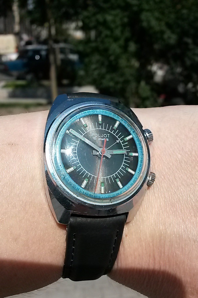

Вот и мой красавик

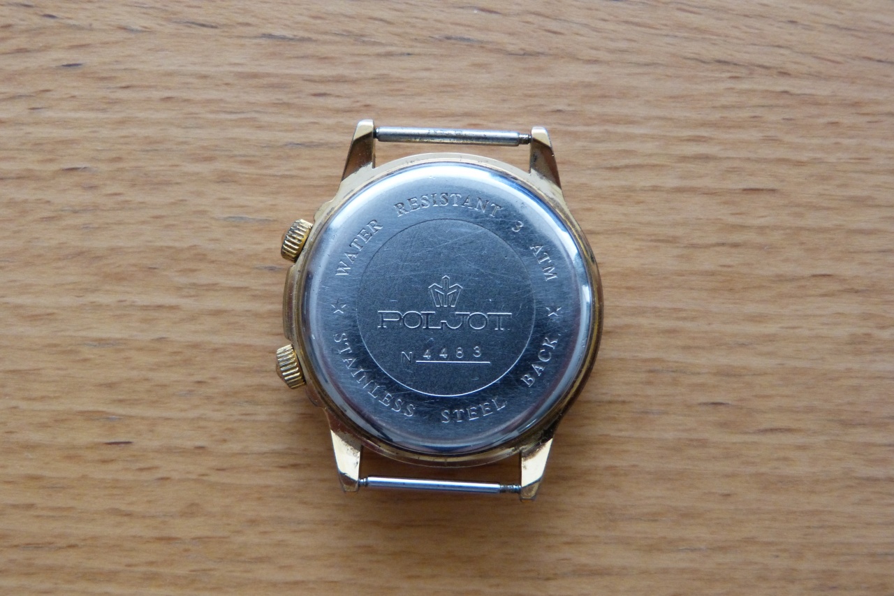

С недавних пор стал обладателем такого жужжащего Полёта. Цифер как у бабушкиных настенных. Очень нравятся.

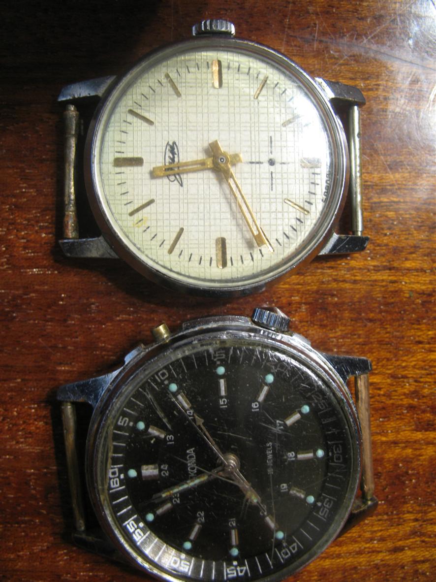

не в ту тему запостил. Исправляюсь:

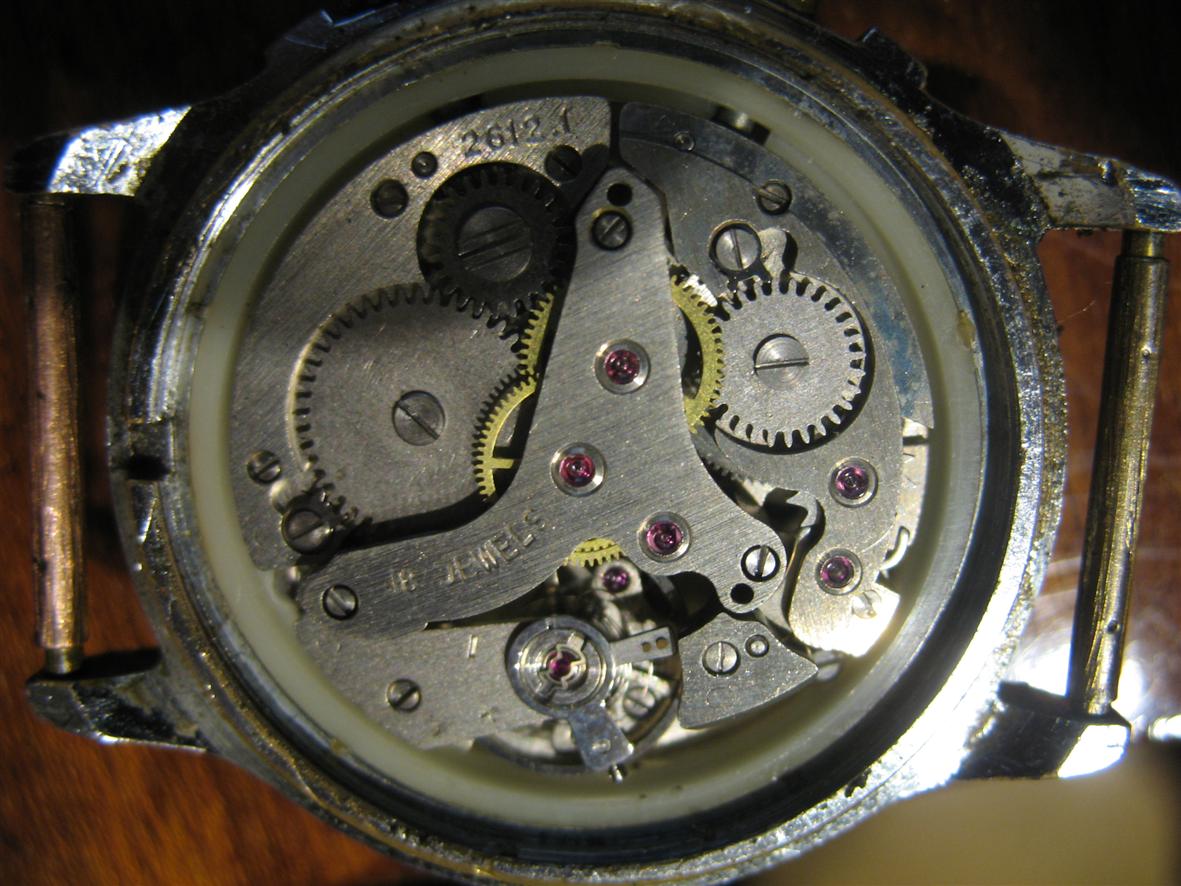

Подскажите, что за корпус у этих часов?
Я думал латунь, но под стёршейся желтизной вроде что то серебристой виднеется.

Сообщение от Faustus Посмотреть сообщение
Вложение 1520571
Вложение 1520572
Корпус-латунь хромированная с ,,запахом,, позолоты, у Бурана 3133,так же,хром сверху тоооонкий ,,слой,, позолоты.
