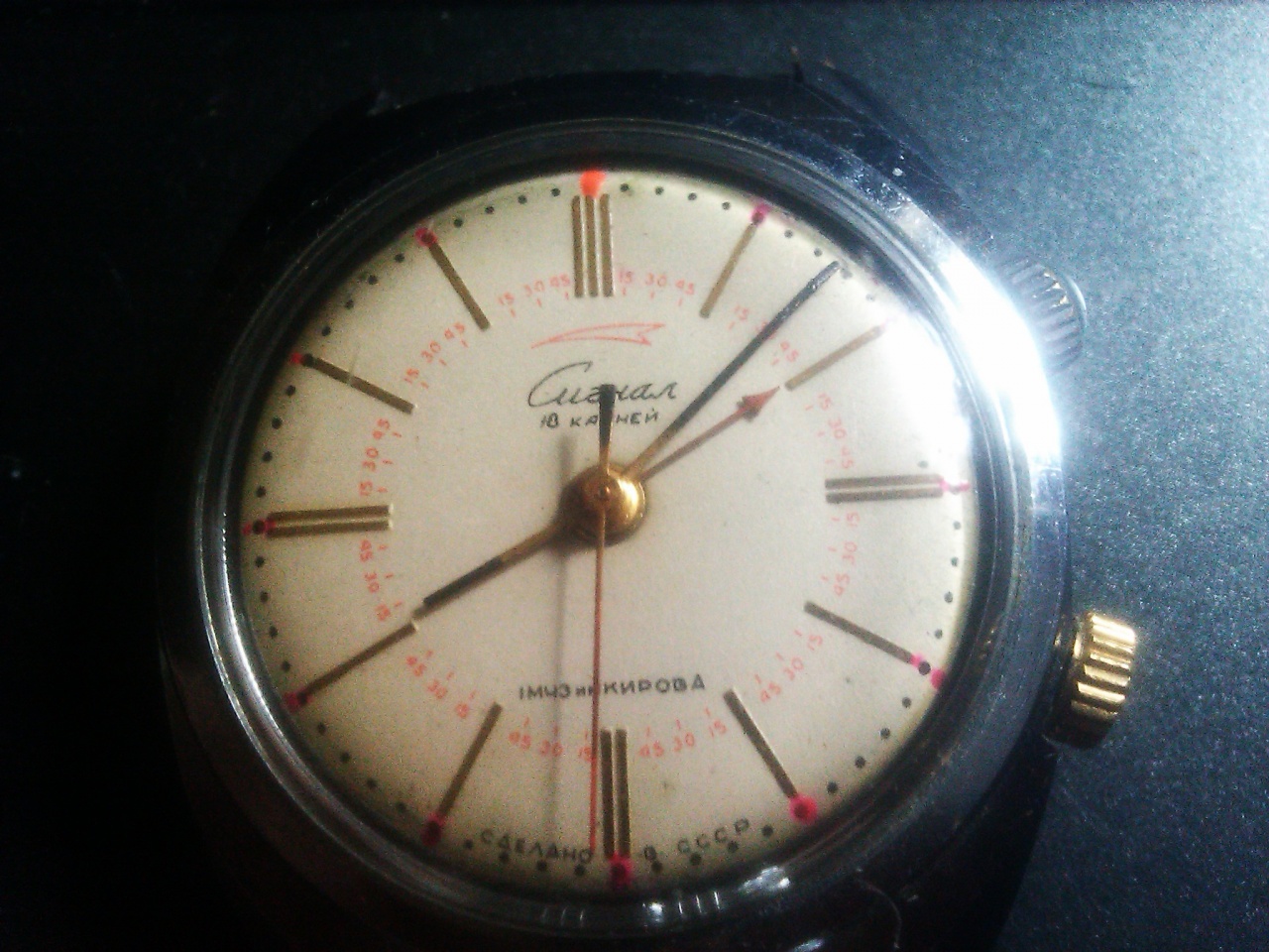

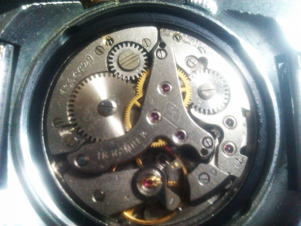

Обязательно? Что скажите про мех сигнала ещё с ромбом, кнопки подавки. Сборный?

У меня все мехи с ромбом (в т.ч. и в разборке) имеют винты - фиксаторы...
ИМХО: Ромб - винты, пентагон и позже - кнопки.

А у меня, нет. Собственно поэтому и спросил. И ещё смущает, что на Кировских и Столичных с ромбами, кнопки.

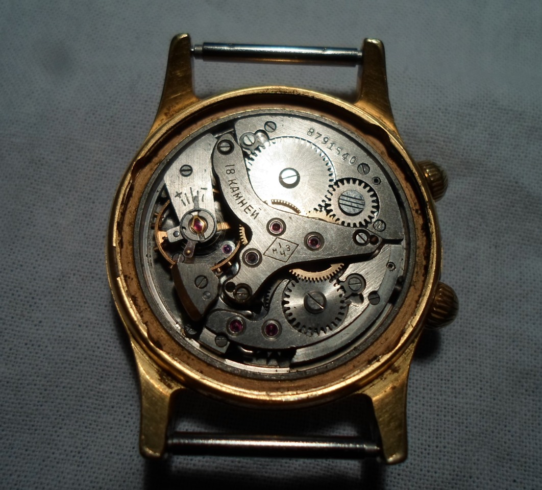

Я свой покажу А у 2612 есть ,,болезнь,,как у всех2603,5,9 15-17 камневых,разбивается отверстие в платине под цен.ось.Ну и что б не заморачиваться перестановкой всего,что под цифером ,,мастеры,,переставляли только то,что под крышкой и мосты ромбы с пентагонами получались с кнопками. хотя должны быть с винтами.

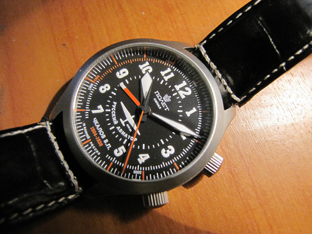

Товарищи, есть огромное желание приобрести Полет с будильником в хорошем состоянии и у меня вопрос, были ли они в нержавейке, или только латунь?
  #1278
Старый 01.06.2015, 21:36
dimkan dimkan вне форума
Регистрация: 29.01.2012
Сообщений: 397
Сказал(а) спасибо: 67
Поблагодарили 356 раз(а) в 129 сообщениях
Сообщение от bsl110 Посмотреть сообщение
под именем авито, буран и поздний полет можно найти в нержавейке, у меня полет дельфин и авиатор чкалов, в нержавейке, 10 атм
выкладывал фото в теме, повторюсь для bsl110
Эти 3 пользователей сказали Спасибо! dimkan за это сообщение:
terry82 (01.06.2015), uvarrov (01.06.2015), Vilos (01.06.2015)
