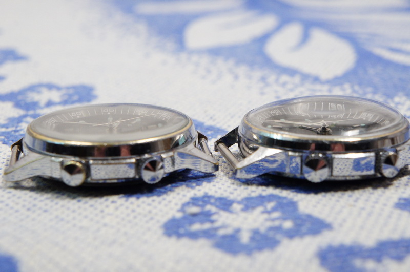

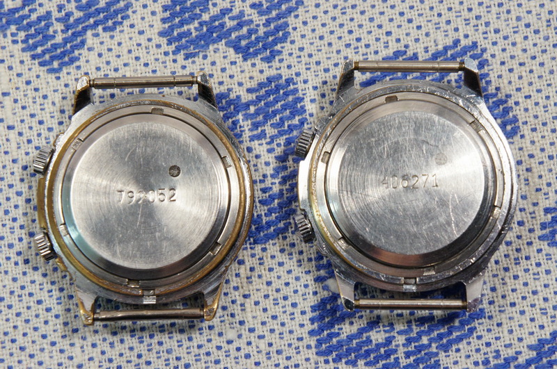

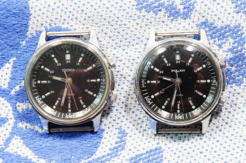

Близнецы:
У правого Полета похоже стеклышко менялось : ((

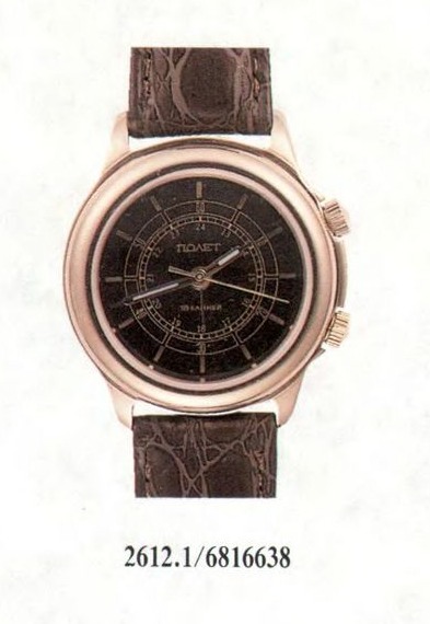

Были золотые. Как там устроена крышка не скажу, может металлическая наковальня вставлена в крышку.
