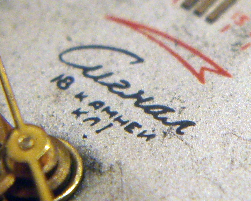

Сообщение от Hantei39th Посмотреть сообщение
Да надпись не редкость...
... выглядит как то подозрительно...
Согласен, "1 класс" есть на моей "Стреле", видел на чёрных Спортивных в позолоте, но на Сигнале - впервые...
На счёт подозрительности - исследую. Возможно допечатывали на заводе на стандартный цифер. А чем отличались часы 1 и 2 кл? (пробел в образовании) Выбраковкой балансов? На досуге попробую изучить этот механизм.
P.S. Сейчас смотрел под большим увеличением. Очевидно, что вся надпись нанесена единовременно, одной краской.
К сожалению, нет макро...
  #1054
Старый 28.05.2014, 21:51
Аватар для Hantei39th
Регистрация: 16.07.2008
Сообщений: 3,389
Сказал(а) спасибо: 1,852
Поблагодарили 2,694 раз(а) в 1,381 сообщениях
Сообщение от uvarrov Посмотреть сообщение
Отличия классов в плане точности описаны где то литературе, вот только где именно не помню... А чем именно механически отличались классы... думаю это вряд ли где то описывалось...

  #1055
Старый 28.05.2014, 22:37
Аватар для uvarrov
uvarrov uvarrov вне форума
Регистрация: 20.11.2010
Адрес: Россия Санкт-Петербург
Сообщений: 7,676
Сказал(а) спасибо: 9,430
Поблагодарили 18,617 раз(а) в 5,564 сообщениях
Всё, что смог...

Ну да, вроде всё в порядке. У меня в таком оформлении штуки 4-5 Сигналов, разной степени готовности, но кл1 увы нет.

Вроде " Сигнал" в 1 класс перебрался, когда у него заменили баланс винтовой на безвинтовой и добавили цифру 1 к маркировке калибра

Даже если и так, к этим часам это не относится. Начало 60-х и уж точно винтовой баланс.

Потому наверное и на цифере написано о том, что у данного экземпляра точность довели до 1кл. ( обрабатывая напильником баланс ) , а потом, чего уже было писать когда он все такие стали. ИМХО.

Сообщение от skynomad Посмотреть сообщение
Абсолютно верно, в 1978 г. До этого винтовые балансы были 2-го класса точности, который на циферблате не указывали.
