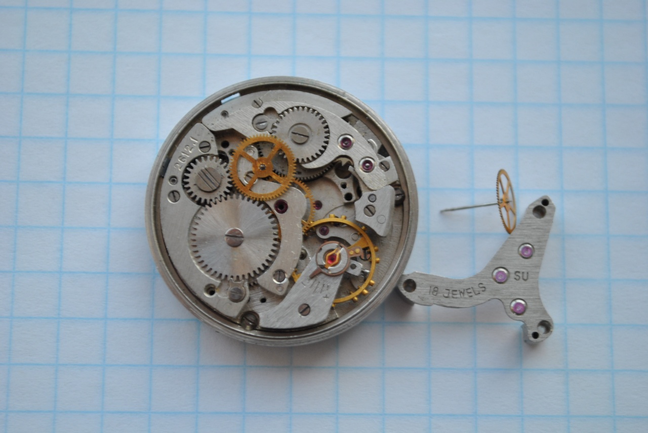

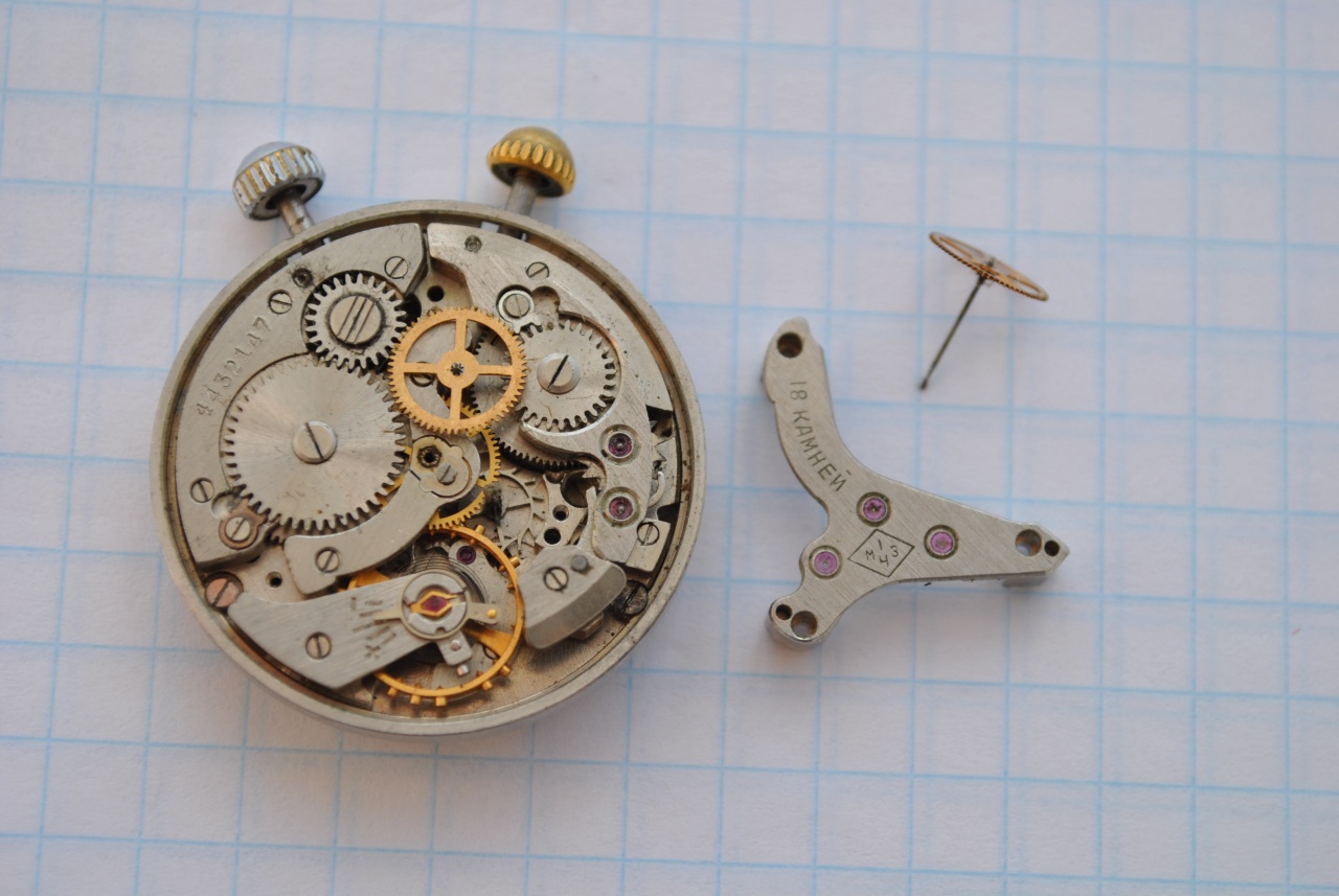

Крепкими были Полеты 2612. Машинки 2612.1 уже паршивенькие. Грошовая экономия на камне в мосту минутного колеса привела к хронической болячке этого калибра - износу минутного колеса и его огромному люфту. Соответственно, часы подвержены постоянным бессистемным остановкам.
Я это тоже заметил,а пишут 18 камнеФ

Сообщение от dmvt1 Посмотреть сообщение
Извеняюсь!!
А не всё на оборот.Камень на 2612.1 есть,
а на 2612 нет.
Вот и фото.По камням тоже правильно 18шт.

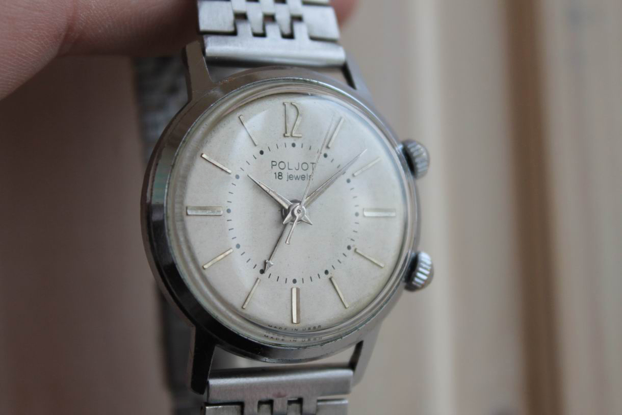

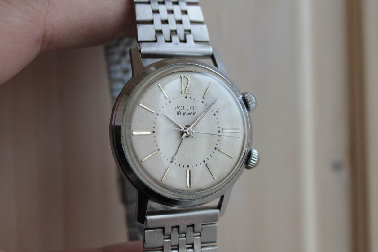

Новый сверчок появился в неплохом сохране

Сообщение от sava62 Посмотреть сообщение
Извеняюсь!!
а на 2612 нет.
У меня на всех с позолоченными шестеренками камень есть,а у поздних латунных нет(втулка)

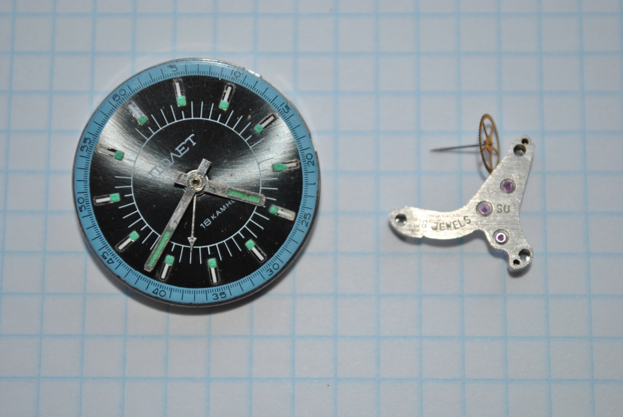

Сообщение от vova64 Посмотреть сообщение
Этот механизм 2612.
Какой у вас я не вижу.Извините пока только слова.
И на всех таких жужалках у меня стальная накладка.А на 2612.1 камень.
Перебрал их уже вагон и маленькую тележку.

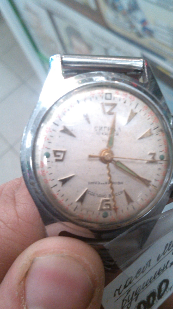

Уважаемые фурмончани. Хочу купить часы, помогите определится.Часы Сигнал в рабочем состоянии. Продают за 3000. Стоят своих денег ? Нажмите на изображение для увеличения
