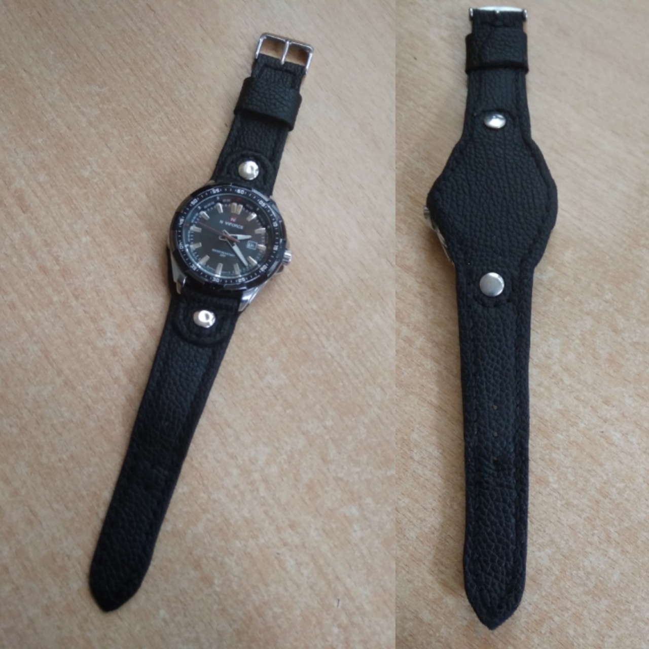

Мои "made in china", вроде как с японским механизмом. Два года полет нормальный, только ремешок заменил на собственного производства.

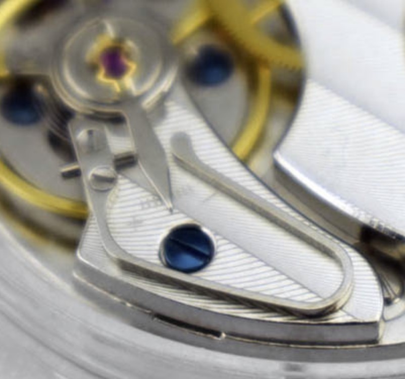

Сообщение от kia42568 Посмотреть сообщение
подробно рассматривался принцип регулировки. У китайцев эта шея выполнена не из подпружиненного материала
Было б там что подробно рассматривать.
Стальной завиток пружинит по определению, тем более, что там не нужно очень большого усилия. Но, да, брак гонят в больших количествах. То, что "swan's neck" даже не касается ни винтом, ни пружинкой рычага регулятора хода хорошо видно на очень многих фото. Никакой "экспертизы" не надо, чтобы заметить, что "из коробки" регулятор Swan's Neck ничего не регулирует на очень многих часах. Не особенно большая проблема - снять, подогнуть лепесток, поставить обратно и отрегулировать можно легко. Даже закалить можно, чтобы хорошо пружинило. Но ведь часто там и винт регулировочный недостаточной длины! И это тоже хорошо видно на фото.
Вот, буквально с ходу нашлось, в первых же рядах картинок в поиске:
Тут и винт короткий, и лепесток не поджат. Декорация.
Зато "как у Панераи".
И Sea-Gull ST36 с "прямыми гранями" мостов практически никогда не имеют "Swan's neck" регулятора, в отличие от механизмов ETA. У ETA - ставят. Что опять же, наводит на мысли, что ставят его больше для сходства с Panerai OP-XI, чем как реальный элемент конструкции. На ST19 "Swan's neck" почти не встречается, но зато там, где он был установлен, регулятор был вполне функционален. По фото, по крайней мере.
Сообщение от catpower Посмотреть сообщение
Механизм Hangzhou вот с этой самой "лебединой шеей" использовался в карманных часах Пекинского часового завода, выпущенного в 2009 г. на 60-летний юбилей КНР, здесь есть картинки в самом низу.
Вот там, как раз, и регулятор вполне рабочий, и сразу заметно, что не Sea-Gull. У "Чайки" bead-blasted обработки мостов я не встречал.
------- ДОБАВЛЕНО ЧЕРЕЗ 13 МИН --------
Сообщение от Vinni Sanders Посмотреть сообщение
Надо отметить, что даже таким регулятором можно пользоваться для настройки хода: выкручиваешь винт, вручную придвигаешь к нему рычаг регулировки хода, и начинаешь медленно вкручивать винтик обратно, до достижения необходимого результата.
При наличии таймграфера это делается быстро. Собственно, на фото винт вплотную касается рычага регулятора хода, что намекает на то, что сборщик так и поступил.
