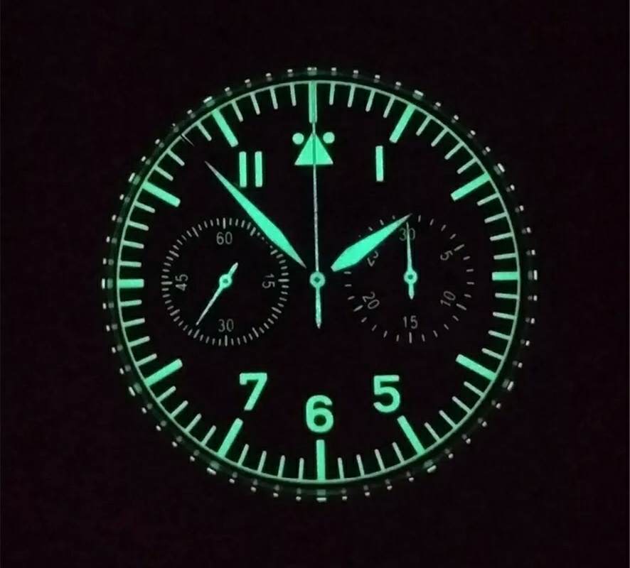

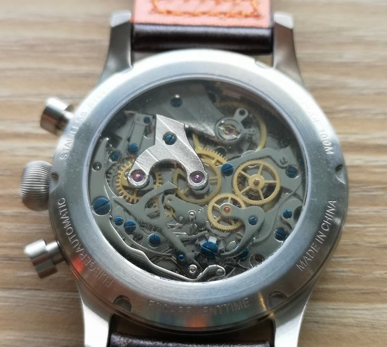

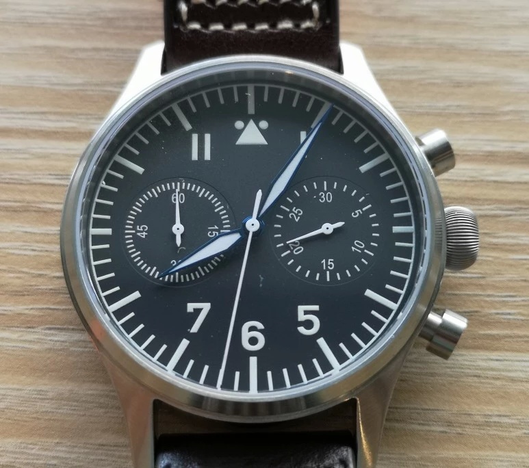

Здравствуйте уважаемые форумчане. Подскажите пожалуйста, что за "зверь", на али просят 15т.р., стоят они того?
15 695,68 руб. 6%СКИДКА | Чайка mvt Flieger наручные часы для пилотов мужские с подогревом синий сапфир B-Uhr хронограф
https://s.click.aliexpress.com/e/bgET3yMi

Просят за него вполне справедливо. Это механический хронограф на механизме Sea-Gull ST19. Механизм ведёт свою родословную от швейцарского механизма Venus Cal.175 на 17 камнях, официально купленного Китаем для разработки механического хронографа для пилотов ВВС.

Думаю что вполне, по крайней мере "полеты" на 3133 примерно так плюс-минус и стоят.
