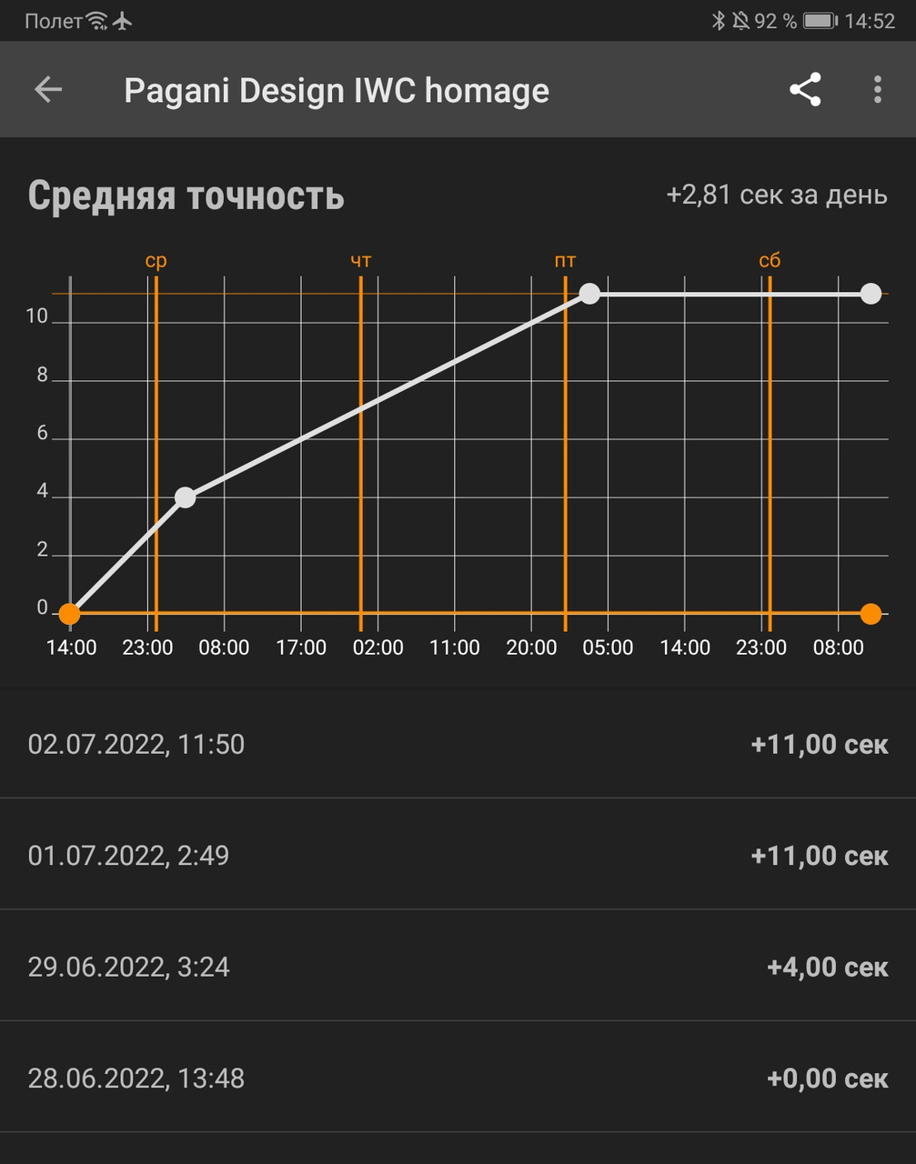

Сообщение от Nicky Посмотреть сообщение
Друзья, кто-то сталкивался с механизмом Сигул ST1702? <…> Неужели китайцы так могут в плане точности?
Не про Сигул ST1702, но про китайцев: после прихода из дружественной и братской кэнэеры PD1722 (cal.2C-22 automatic mechanical movement, он же 2c10) завёл на них "досье". Пока за четыре дня вот такая картинка. Часы днём почти не носятся, потому что по случаю жары на руке часы с браслетами, лежат циферблатом вверх. Ношу только немного по вечерам и этого хватает для поддержания завода на уровне около 1/4. Результат на графике вроде бы неплохой (очень), но общая тенденция мне слегка не нравится: как бы не начали идти в минус. Но, быть может, при постоянном ношении и уровне завода близком к полному, график снова станет похож на тот, что был в первые два дня. Так что данных пока мало, но график на картинке, повторюсь, приятный .
