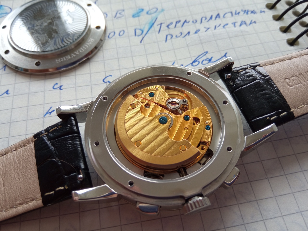

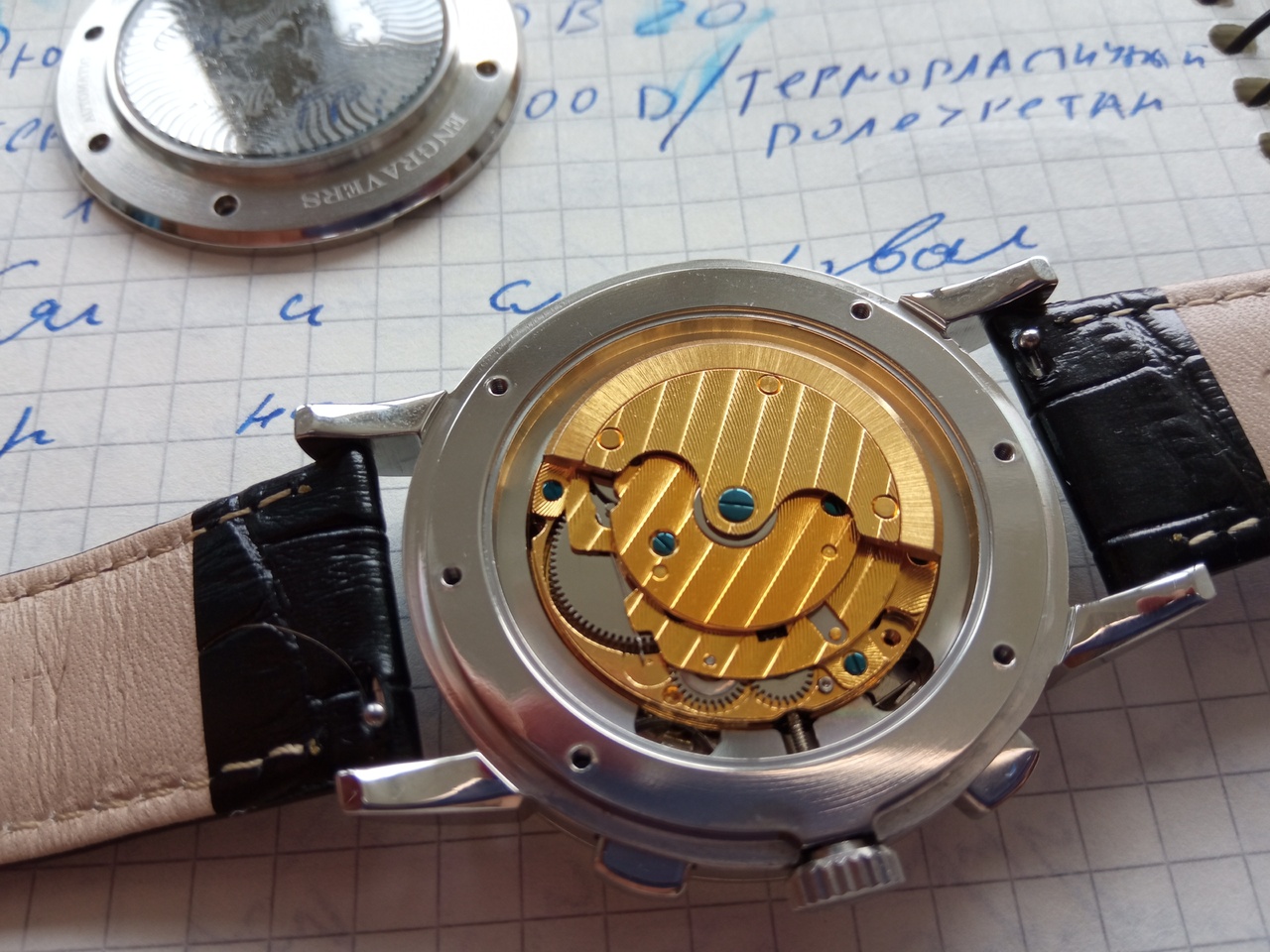

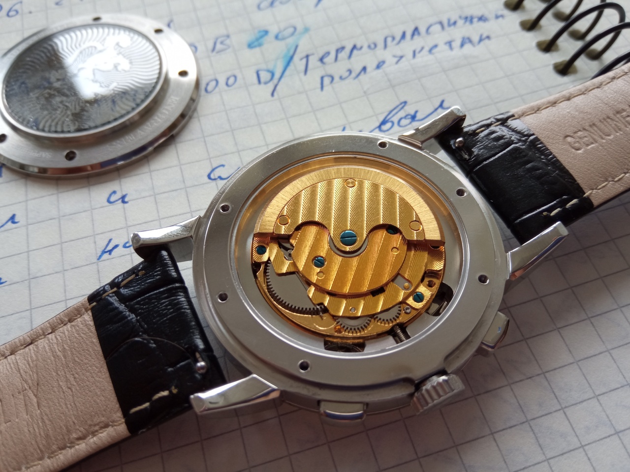

Вот, вскрыл. Кто подскажет, почему не всегда переводятся стрелки в положении ЗГ крайняя справа? Иногда сперва идет усилие, потом щелчок, и потом только переводятся. Как будто что то за что то зацепляется. Или не до конца переходит с среднего положения в правый, что ли
Я мог что то сломать, и что делать?

Вовсе не обязательно сломать. Могла быть какая-то проблема при сборке, мог быть заводской брак, проявившийся со временем.
Делать - как обычно: показать мастеру. Это Sea-Gull ST16, по сути, та же мийота, с другим механизмом автоподзавода и добавлением стоп-секунды. Может с рычагом стоп-секунды что-то, может в ремонтуаре проблема или мусор попал.
