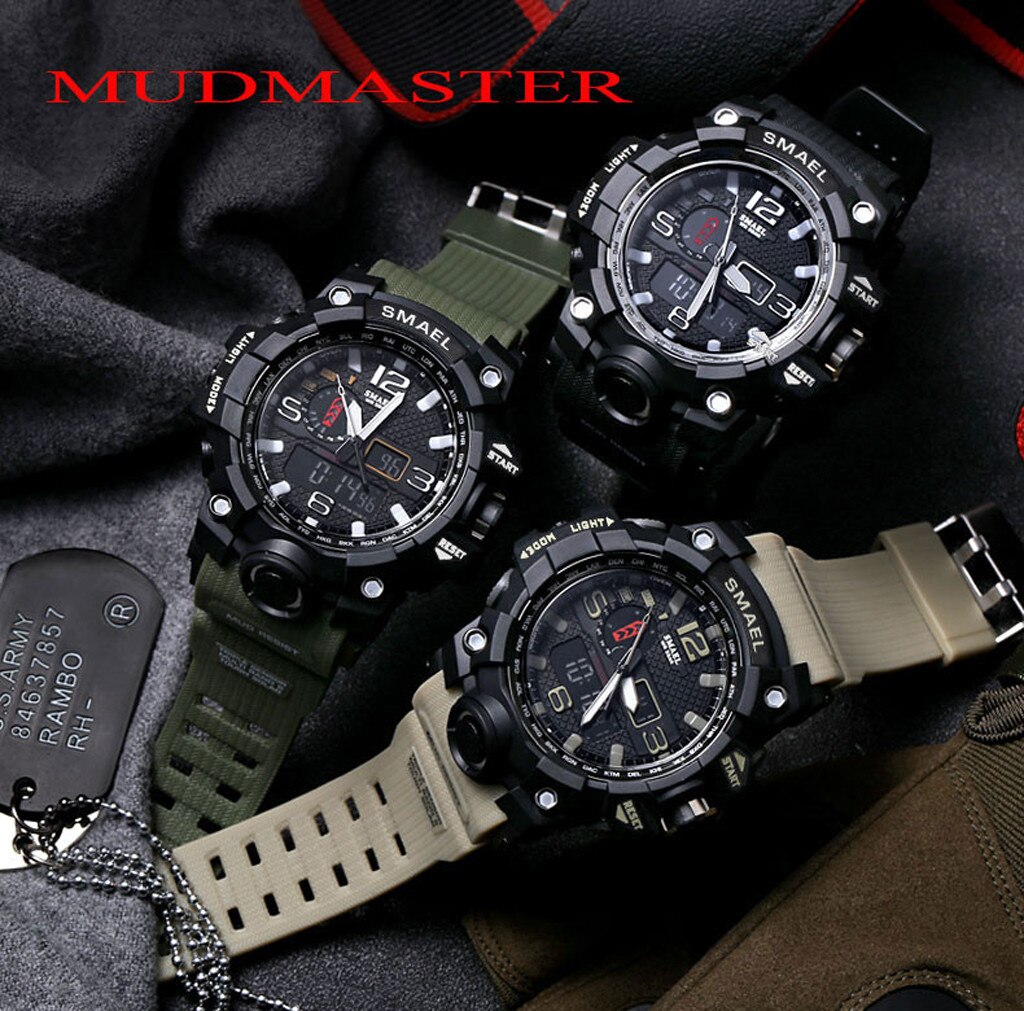

Удивительно, но сложно понять, как такие часы (два механизма, две батарейки и пр.) могут стоить 6$. К слову, вчера они стоили 5$ с мелочью. И это с доставкой. Может пора учить китайский?
Извините за злостный оффтоп: на dog tag фамилия солдата - РЭМБО!
