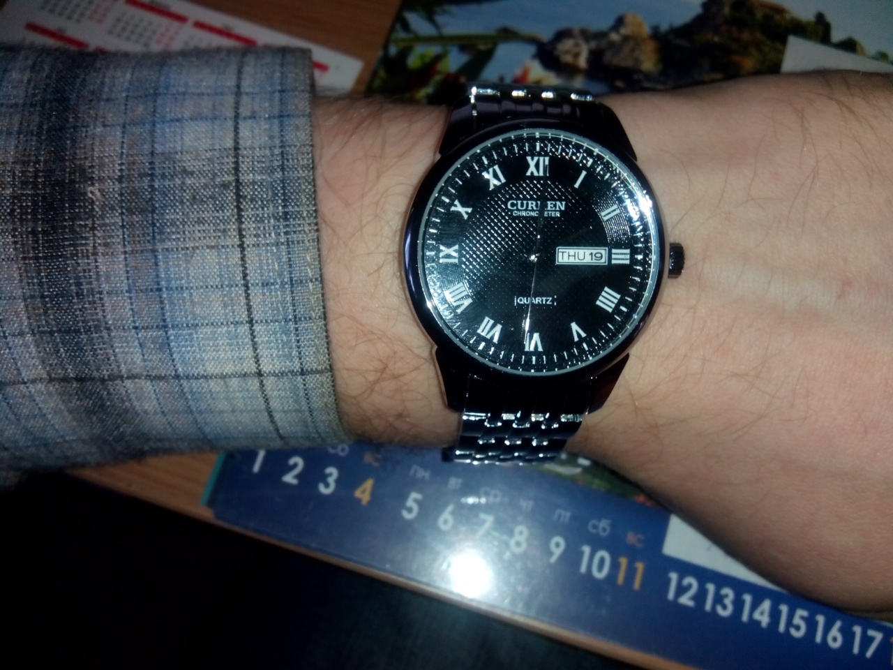

Запросил китаезу, жду ответа.
Что на самом деле не так. Дата и время переводится, а месяц (или день недели?) что то никак не двигается

Сообщение от Goodkat Посмотреть сообщение
Испанский (spa)
№ День недели Трёхбуквенное сокращение Двухбуквенное сокращение
1 Lunes Lun Lu
2 Martes Mar Ma
3 Miércoles Mié Mi
4 Jueves Jue Ju
5 Viernes Vie Vi
6 Sábado Sáb Sá
7 Domingo Dom Do
И в итальянском тоже.
Нет все таки это день недели.
Но переводится как-то необычно.
Два положения заводной головки.
Первое для перевода даты, второе для перевода стрелок.
При переводе на новый день переводится и дата и день недели.
НО в течении дня с английского варианта снова переводится на итальянский.

В течение ночи. У вас сдвиг на 12 часов. Стандартная схема на два языка. На всех японцах и части швейцарцев так. Покрутите стрелки вперёд часов так на 72, всё по ходу пьесы сами и поймёте.
А какой день недели головкой настроите, такой язык и будет основной

Сообщение от ultarior Посмотреть сообщение
Да я в курсе как оно переводится. Но пока основной получается испанский/итальянский.
Покручу еще.

его надо переключить во время дня на альтернативный. и тогда альтернативный станет основным.

Сообщение от zz21 Посмотреть сообщение
Ничего необычного, у меня на механических Seiko 5 то же два положения.
В части перевода дня недели и числа, у моих часов есть нюанс - нельзя крутить день недели и число в то время, когда часы занимаются их переводом - сбивается механизм. Как с этим обстоит дело на кварцевом Curren'е я не знаю...

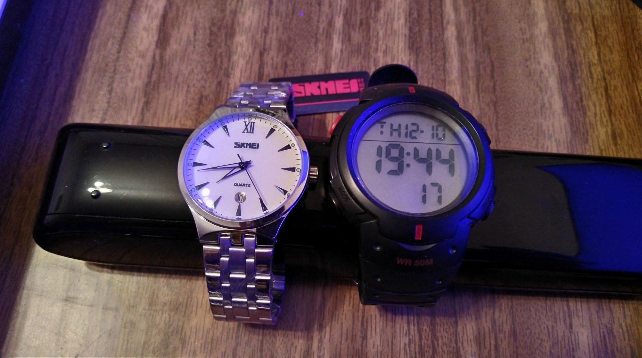

"Пришли" ещё два китайца. За оба <15$
