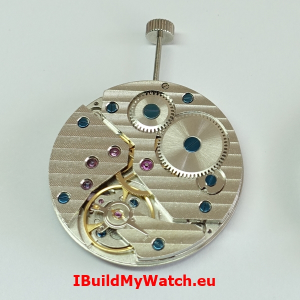

Сообщение от fax222 Посмотреть сообщение
механизмы st3620 и st3621??почему то кажется что у st3620 колесо баланса больше в диаметре
Несмотря на то, что в основе у этих механизмов лежит Unitas 6498 (секундная стрелка на 6 часов), механизмы отличаются формой мостов, устройством регулятора хода и колеса баланса.
ST3620 - практически клон Unitas 6498:
ST3621 - повторяет форму мостов, внешний вид регулятора хода, колеса баланса механизма IWC 98295.
Sea-Gull:
IWC:
Ну и, чтобы окончательно запутать всех одинаковыми номерами механизмов, Sea-Gull сделали ST3620K - скелетонизировнную версию!
Sea-Gull:
IWC:

Да, естественно. Но дело в том, что для разных часовых механизмов отличается целый ряд важных параметров: расположение ножек крепления циферблата, расположение вала заводной головки, диаметры отверстий для стрелок.
Это не обязательно требует смены производства целиком, но кое-что таки менять приходится.
Кроме того, обратите внимание и на размеры корпуса. Огромнейшее количество хомажей идёт с отличающимися от оригиналов размерами корпуса по диаметру, и даже циферблата. Иногда - значительно. Ну и печать циферблата, естественно, но тут вообще просто.
Но то, что комплектующие для хомажа и для контрафакта могут изготавливаться на одном заводе, по одной технологии (зачастую отрабатываемой именно для контрафакта), на тех же станках, лишь немного варьируя размерности финальной продукции - да, такое, безусловно, возможно.
------- ДОБАВЛЕНО ЧЕРЕЗ 14 МИН --------
Да, ещё есть нюанс относительно ST3620 и ST3621.
Чтобы добиться большего внешнего сходства с механизмом IWC, Sea-Gull изменили конструкцию крепления шестерни заводного механизма. Но, из-за худшей, чем у IWC, точности в изготовлении, получили больший люфт, что может приводить к проскальзыванию при передаче усилия с вала заводной головки на шестерню. А где проскальзывание - там и больший износ.
В ST3620, и ST3620К, в этом отношении повторяющих конструкцию Unitas 6498, такого нет.
Вот здесь объясняется и показывается подробно: https://youtu.be/-7KtlERRDj0, но на английском языке.
С другой стороны, эти механизмы не настолько дороги (в отличие от IWC), и их можно даже менять целиком, при необходимости.
И, напоследок - если кого-то смущает совершенно отличная от IWC отделка механизмов ST3621, то тут вообще всё просто: Sea-Gull поставляет их и в необработанном "Ébauche" варианте - без каких-либо украшений мостов вообще, и даже без смазки. До финального внешнего вида такие механизмы доводятся (и смазываются) сборщиком часов. При этом, как вы понимаете, украсить и гравировать надписи на мостах можно так, как необходимо сборщику.

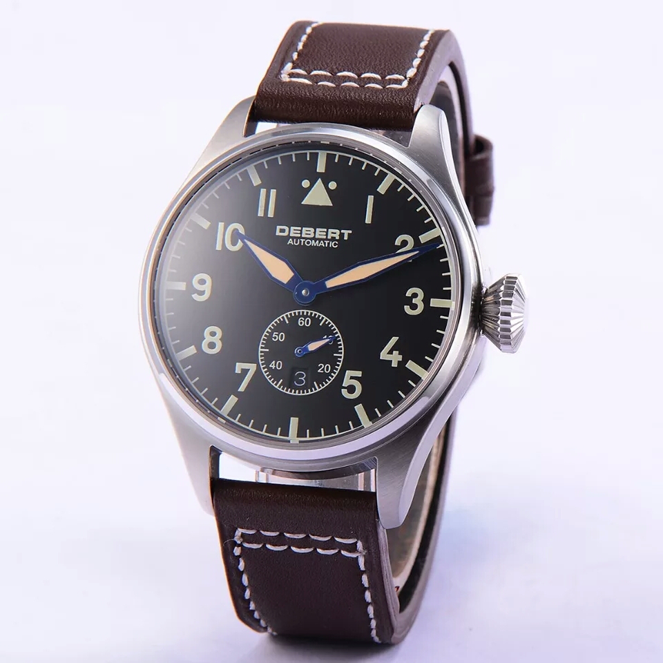

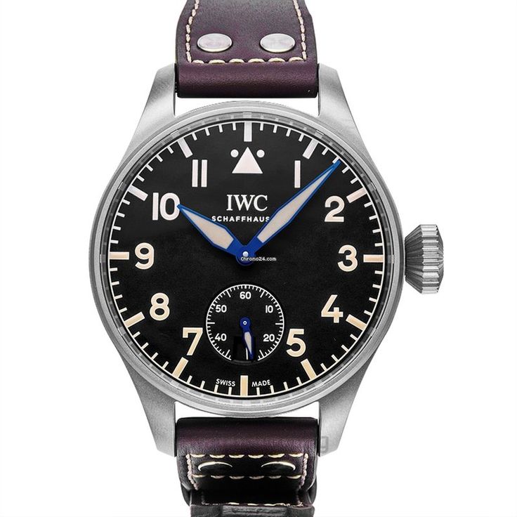

А я то думаю откуда руки ростут.
Даже форма ЗГ,стрелочек и цвет такой же.
Китайцы молодцы))

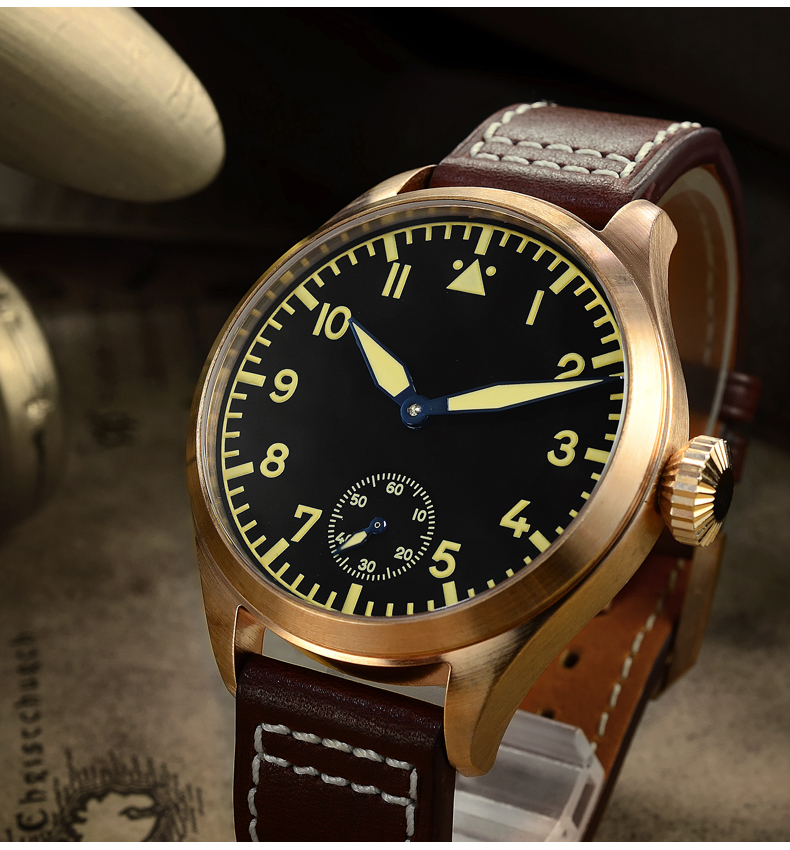

А вот ещё точнее.

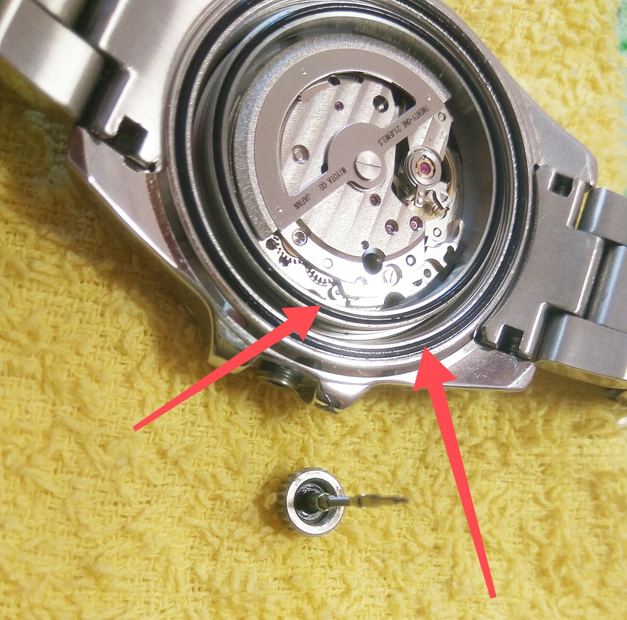

И ещё в тему водозащиты.
На фото мои часы Фоибос. Прошу обратить внимание на проставочное кольцо: оно высокое и имеет резиновый уплотнитель, который упирается в крышку, и, я так думаю, является её дополнительной защитой от деформации при давлении воды на большой глубине. Хотя и сама крышка далеко не жестянка, и довольно толстая и увесистая, в сравнении с крышками других часов.

Нет не точнее механизм автоматик, IWC ручной завод.
